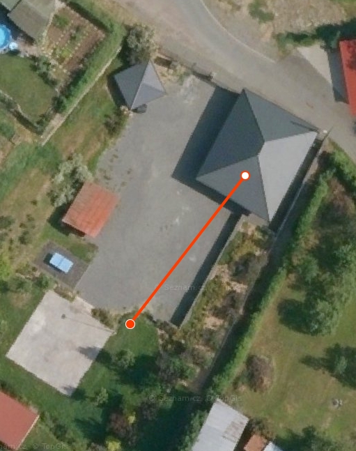

Po rekonstrukci sokolského hřiště chtějí sokolíci:
1, dát 2xrepro na sloupy k tanečnímu parketu (to je to šedé), vzdálenost mezi umístěním zesilovače v dřevěnici (Denon AVR-X1700H je cca 30m. Kopoflexu si tam zakopali.
Ten receiver akceptuje i 4ohm. Jen si nejsem jistý, jestli je pro ten koncák bezpečné nechat třeba trvale připojené venkovní repro na takovou vzdálenost skrze možné poškození indukovaným napětím. Nebo je lepší dát tam 100V a trafo? Protože se kupoval nějaký set, mají už dva venkovní 8R B&W AM-1.
2, použít prostorový mikrofon pro ozvučení při venkovních akcích. Předpokládám, že by to měl být nějaký bezdrát. Konektivita toho receiveru je celkem rozumná - 2x optika + metalika. Jaký, aby šlo nějak potlačit zpětnou vazbu z venkovních repro? Je to prostor na dědině mimo zástavbu, bouda je dřevěná, takže rušení by neměl být až takový průšvih,

Předpokládám, že tím zadáním prostorového mikrofonu myslel dotyčný cokoliv, s čím by mohl courat po venku... předpokládám, že v daném rozsahu řešit cokoliv mimo "mono" ani stejně neexistuje. Mít stanici od bezdrát mikrofonu u toho Denonu a využívat dosah bezdrátu by bylo reálné?
Jak by teda mělo vypadat ozvučení (mluvené slovo/nějaký podkres), kde se primárně hraje v boudě a na repro jen vytažených přes zeď ven? To venkovní dozvučení není na zábavy a využívá se jen několikrát v roce při příležitosti nějakých sešlostí.
Natáhnout k venkovním repro třeba 4mm² a kdykoliv by nebylo používáno fyzicky odpojovat by nouzově bylo únosné?
