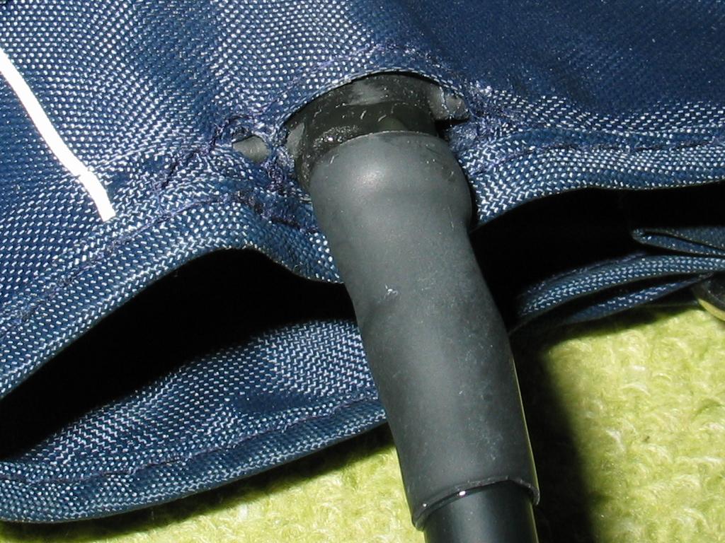

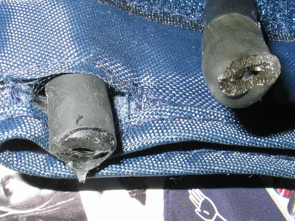

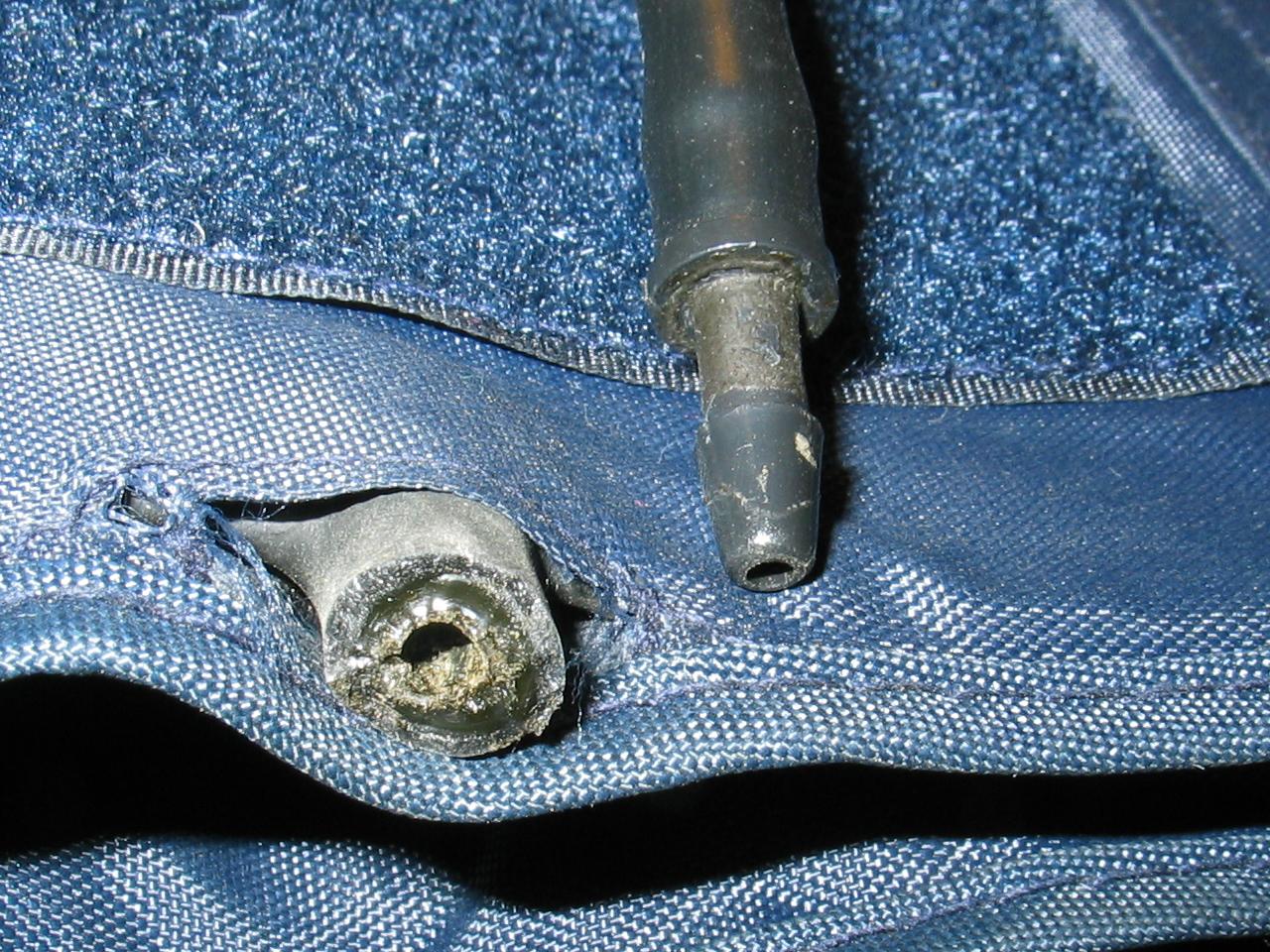

V mieste pripojenia hadicky do manzety je zlomeny plastovy medzikus a odtrhnuty kus gumy. Ten plastovy medzikus je na gumove casti nalepeny, na hadicku asi tiez.
Skusim vypitvat zvysok toho plastu a nahradit niecim inym, prilepit Chemoprenom. Na vrch este zmrstovacku. Bude to fungovat?

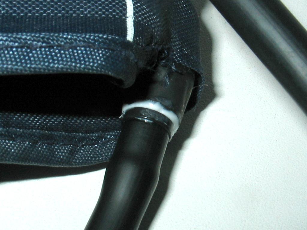

Ten medzikus bol nieco ako tvrda guma, nalepena velmi kvalitne na oboch koncoch. Na hadicovej casti som to rozrypal kliestami a ukazal sa pekny spojovaci natrubok. Na manzete som poskodenu cast odrezal.
Dal som na natrubok trochu silikonu a narval ho do druhej casti. Po zaschnuti vyskusal a nakoniec navliekol zmrstovacku s lepidlom.
