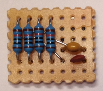

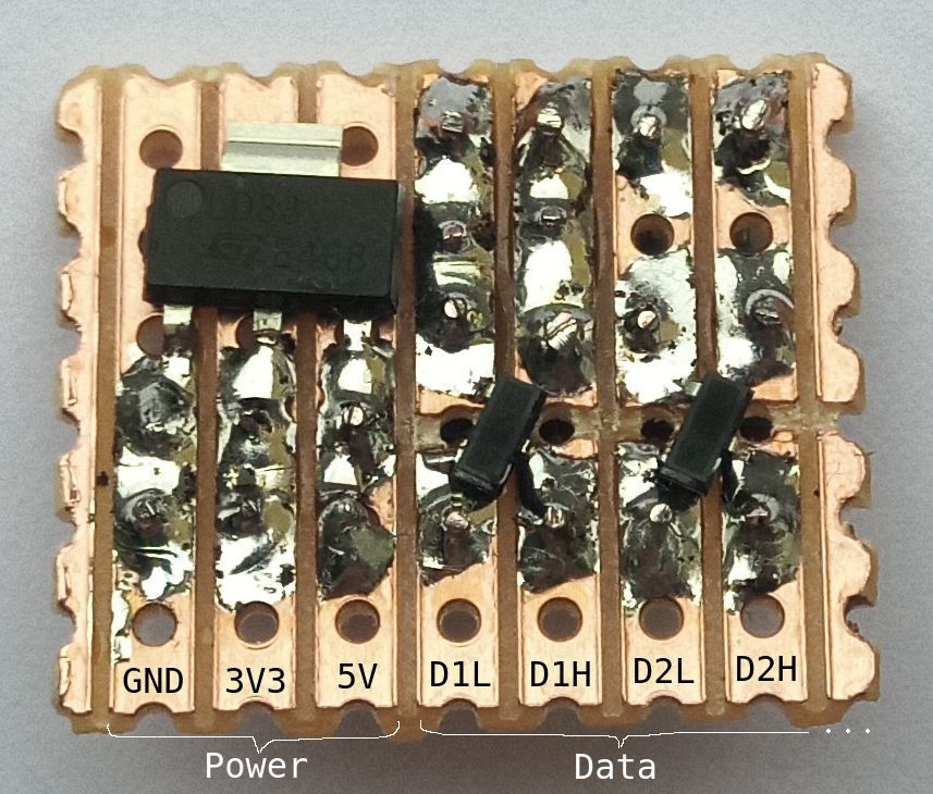

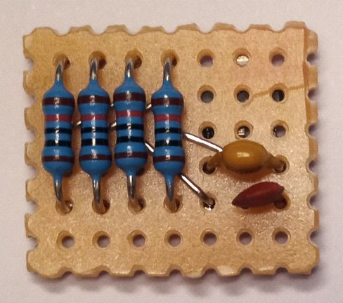

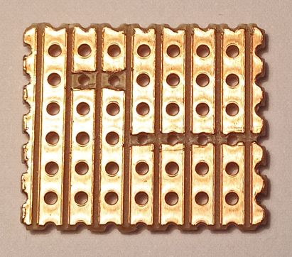

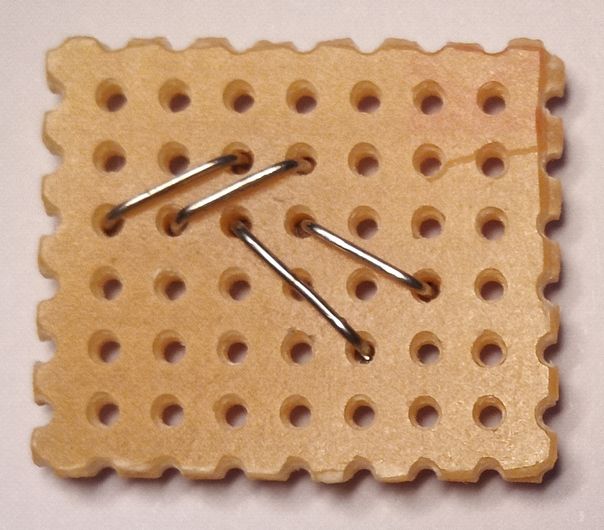

Ak by ste potrebovali zbastliť na počkanie prevodník logickej úrovne trebárs z 3.3V na 5V, alebo opačne pre nejaký senzor k arduinu, ESP modulu a podobne, tak tu je návod v štyroch názorných krokoch.
Prevodník je obojstranný. Počet prevádzaných dátových signálov možno zvýšiť opakovaním krajných dvoch stlpcov s rezistormi a tranzistorom. Zmenou stabilizátora a tranzistorov možno prevádzať aj iné logické úrovne. Ak majú obe prepojované strany vlastné napájanie, tak stabilizátor možno vynechať a priviesť externé napájacie napätia z oboch strán.
Súčiastky použité v tomto príklade:
stabilizátor 1117 3.3V
blokovacie kondenzátory 68nF a 22nF (čokoľvek medzi 10nF a 100nF je v pohode)
tranzistory BSS138
rezistory 10kΩ
schéma prevodníka
schéma regulátora napätia
kľúčové slová: univerzálny prevodník logickej úrovne 5V 3,3V, vlastnoručne, podomácku, arduino, ESP, interfejs
keywords: logic level shifter translator 5V 3V3 universal DIY, arduino, ESP, interface

Tu vôbec nejde o schému. Schém sú plné internety. A za 5 minút si vymyslíš a načmáraš vlastnú schému. Ale zrealizovať to prakticky, navrhnúť plošak, to už nie je 5 minútová záležitosť. Preto som sem dal návod na praktickú realizáciu. Takže nabudúce už stačí len vytiahnúť zopár súčiastok zo šuflíka a za pol hodiny je hotovo. Ušetrené hodiny špekulovania.
Ale ak má niekto pocit, že na univezálny plošák naspájkuje súčiastky len tak z hlavy bez návrhu, tak nech si to skúsi. Napríklad tento prevodník poskladať tak, aby kontakty neboli pomiešané spolu na jednej strane, ale aby nízka úroveň bola zvlášť na jednej strane a vysoká na opačnej strane. Výsledkom bude poznanie, že lúštenie krížoviek je pre amatérov.
