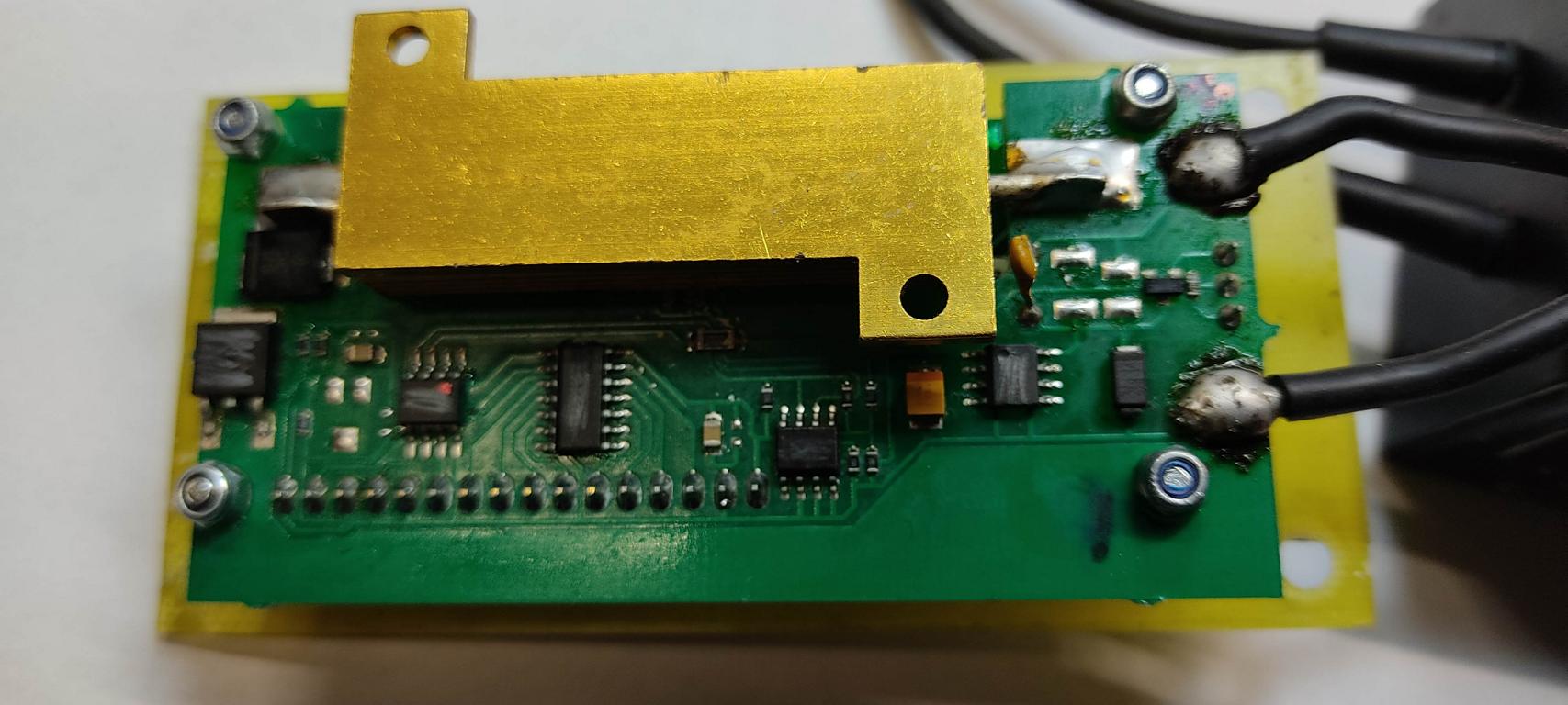

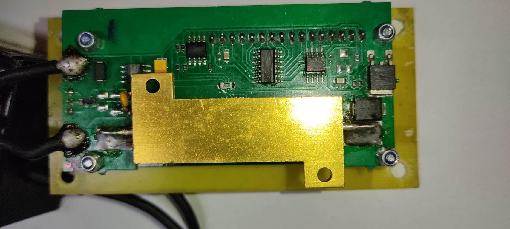

Dostala se ke mě na stůl tato krabička pro měření kapacity baterií a nemohu přijít na princip. IO jsou přebroušené a zapojení je na + výkonový 1Ω rezistor v sérii s diodou spínaný přes mosfet na GND. Na + a GND je ještě připojen 5V stabilizátor pro napájení elektroniky. Poblíž výkonového rezistoru je termitor. Ale není žádný spoj od celé výkonové cesty k obvodům . .

bu2520 píše:...Ale není žádný spoj od celé výkonové cesty k obvodům . .
Ten "spoj" je přece to napájení, ne?

#3 Příspěvek od bu2520 »
No jo jenže to jde přímo na nějakou "7805" a dál už ne, čili pokles napětí vystabilizuje právě ten stabilizátor, žádné jiné vedení tam není, leda, že by ten stabilizátor (je dost přesný) měl i jinou funkci.

#4 Příspěvek od EKKAR »
Cesta může bejt vnitřkem desky v neviditelný vrstvě a procházet klidně od jednoho prokovu díry k jinýmu prokovu, od kterýho vede na povrchu viditelná cestička ke vstupu převodníku. Vyčuchat to jde jedině na prázdný desce šlusmetrem.

Už jsem to našel , je tam použitý DS2436 , mylně jsem se domníval, že je to teplotní čidlo, protože byl vyveden z krytu.

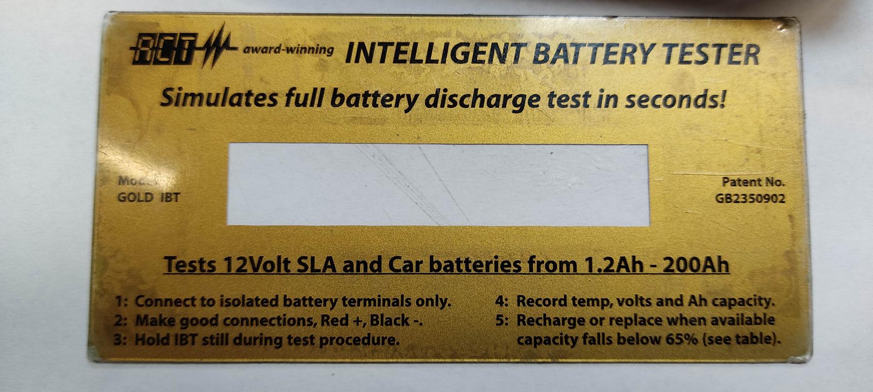

to vidíš podle fotky front panelu . Zřejmě nějaký starší model. Po připojení na baterku ukáže teplotu v °C a °F pak napětí a nakonec kapacitu. Žádný ovládací prvek. Ale ukáže rozdíl mezi novou 7Ah a 9Ah baterkou u sedmičky ukáže 6,8 u devítky 8,5 Ah.

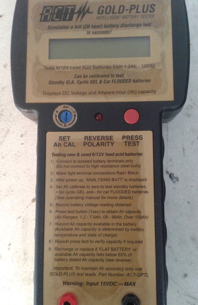

#15 Příspěvek od ZVUK2000 »
Tak mám jiný model.
