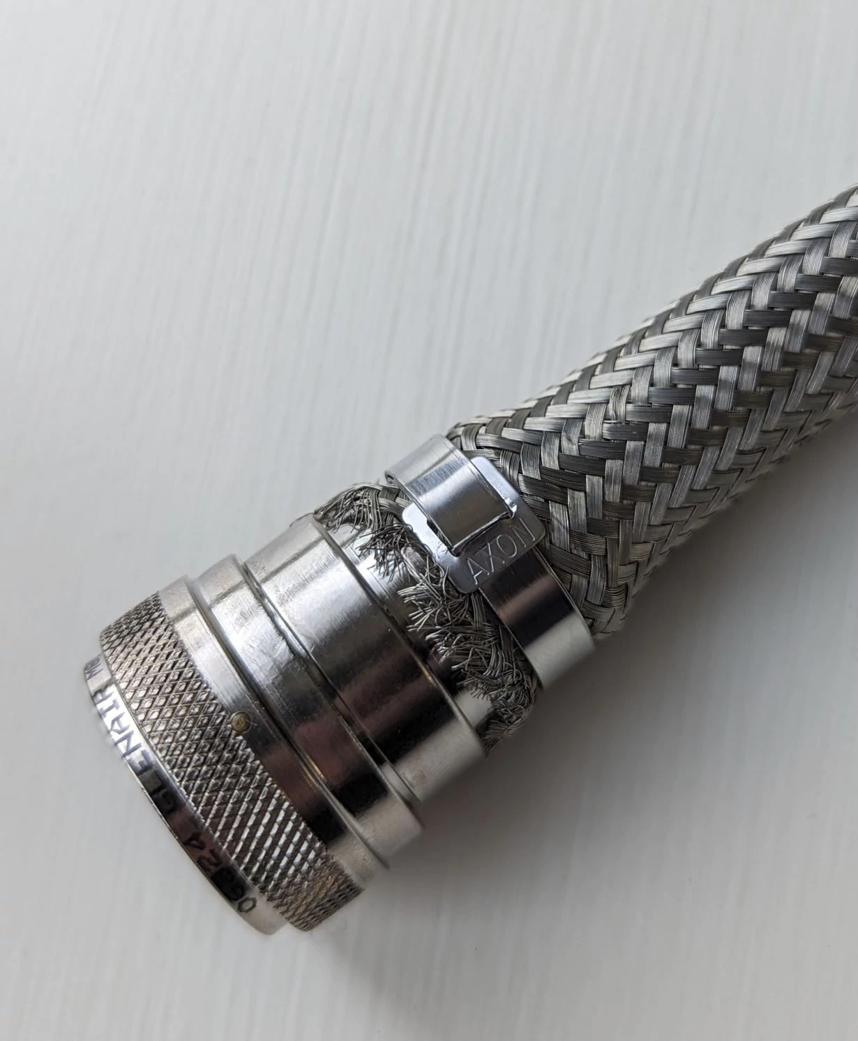

prosím o tipy na LEVNÉ dodavatele nerezových stahovacích pásků na MALÉ PRŮMĚRY = KRÁTKÝ ZAMYKACÍ MECHANISMUS, běžně používaných pro 360° obepnutí EMP stínicích opletů
šířka_max: 3.5mm
průměr_min: 5mm
Band-It Tie-Dex
zjišťuji
https://www.band-it-idex.com/solutions/ ... ng-system-
Axon AxoClamp (lepší, ale stále celkem drahé)
3 EUR/ks, nástroj 200 EUR
https://www.heamar.co.uk/axon-ax-cl-03- ... OyFVckKyjL
GlenAir Band-Master ATS (šíleně drahé, ale jediní umí i š=1.9mm)
20 EUR/ks, nástroj 1000 EUR.
https://cz.farnell.com/en-CZ/c/cable-wi ... st=601-108

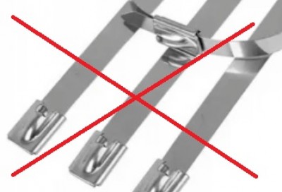

2) Nejde o ty všude dostupné pásky s kuličkovým zamykacím mechanismem a šířkou 4.6mm!!! (obr. níže). Jednak jsou příliš široké a, i když uvádí vhodnost pro průměry až 3mm, reálně je lze použít u EMP aplikací pro průměry 15mm a více
