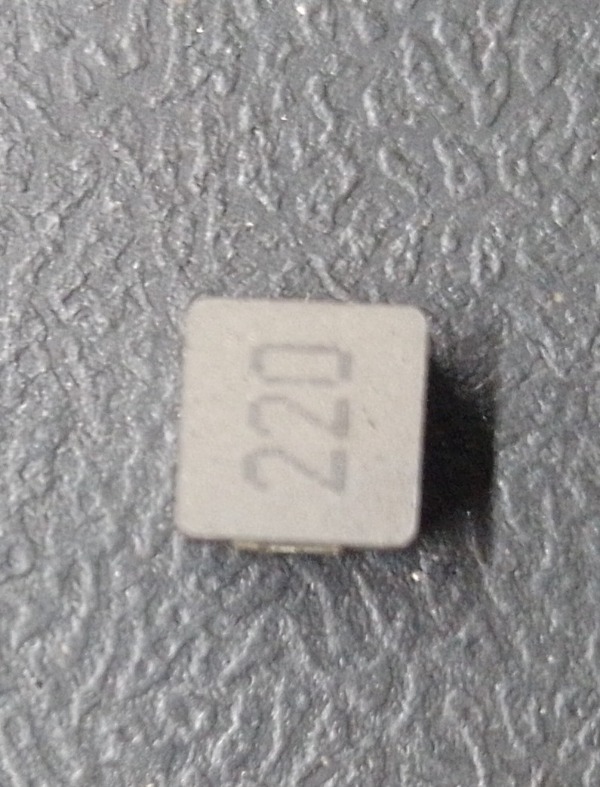

Zdravím, může mi prosím někdo poradit co je to za SMD součástku, jedná se o malou kostičku cca 5x7 mm s označením 220. Domnívám se že je to tlumivka, upadlo to z tistaku u led žárovky. Děkuji.

SMD tlumivka 22uH.

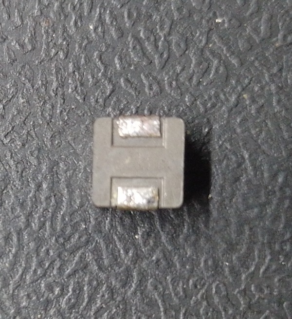

Když to jen "upadlo", tak to zapájej zpátky, a je opraveno!
Předpokladem je, že má v pořádku a nepřerušené vinutí, to si změř ohmmetrem před pájením nazpátek.

Jestli ta "žárovka" byla ve venkovním svítidle, tak je to asi jedno, co je na ní napsáno. Podobně odpadají součástky i v mikrovlnných čidlech venkovních svítidel v době, kdy jsou ideální podmínky pro vznik cínového moru. ROHS na něj trpí, řekl bych, víc, než SnPb60. Takže často záleží na tom, jak dobře drží lepidlo pod součástkou.

Díky za potvrzení, že je to tlumivka. Zapájeno zpět.

Je možné že bola tlmivka trochu teplejšia, a sama sa odletovala? Len sa pýtam.

Jestli ta LEDka má nějaké 3 W, pak můžeš počítat s proudem kolem 250 mA, to může být i na tu tlumivku poměrně dost. Ale, když už můžeš k tomu, abys tu tlumivku připájel, snad můžeš i k tomu, abys si na ni za provozu sáhnul. A hned budeš mít v otázce ohřevu jasněji.
