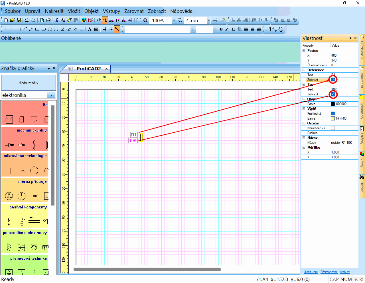

ProfiCAD v posledních verzích, dle mého názoru, významným způsobem změnil svoje vlastnosti směrem k horšímu. Nicméně i poslední verze 13.3 zachovává možnost vypnout zobrazování názvů a indexů součástek - viz obrázek, která zůstává funkční.
Jinak poslední "zdařilá" verze je pro mne 12.4.6
Chyba je tedy mezi PC a židlí...
:wink:

Jo, ale to musím provést pro každou součástku, ne pro všechny naráz. 🤐 novátorství. Musím hledat staré verze.

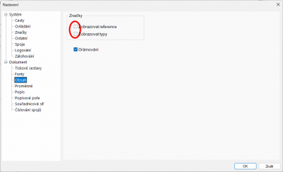

V mnou používané verzi (12.4.6) jde toto provést v Soubor/Nastavení/Dokument/Obsah - viz obrázek (nebo klávesa F12).
Ke stažení je verze 12.4.0 tady.
V nových verzích jsem to nenašel. Je to další z vícero nedostatků těchto nových verzí. Nepochopil jsem, proč autor jinak schopný program takto zmrzačil.

masar píše:V mnou používané verzi (12.4.6) jde toto provést v Soubor/Nastavení/Dokument/Obsah - viz obrázek (nebo klávesa F12).
Také používám verzi 12.4.6 (bezplatnou licenci pro domácnost) a funguje to přesně jak píšete. Novější verzi naštěstí nepotřebuji. Některé starší verze jsou ke stažení přímo na webu ProfiCADu viz tento odkaz.
