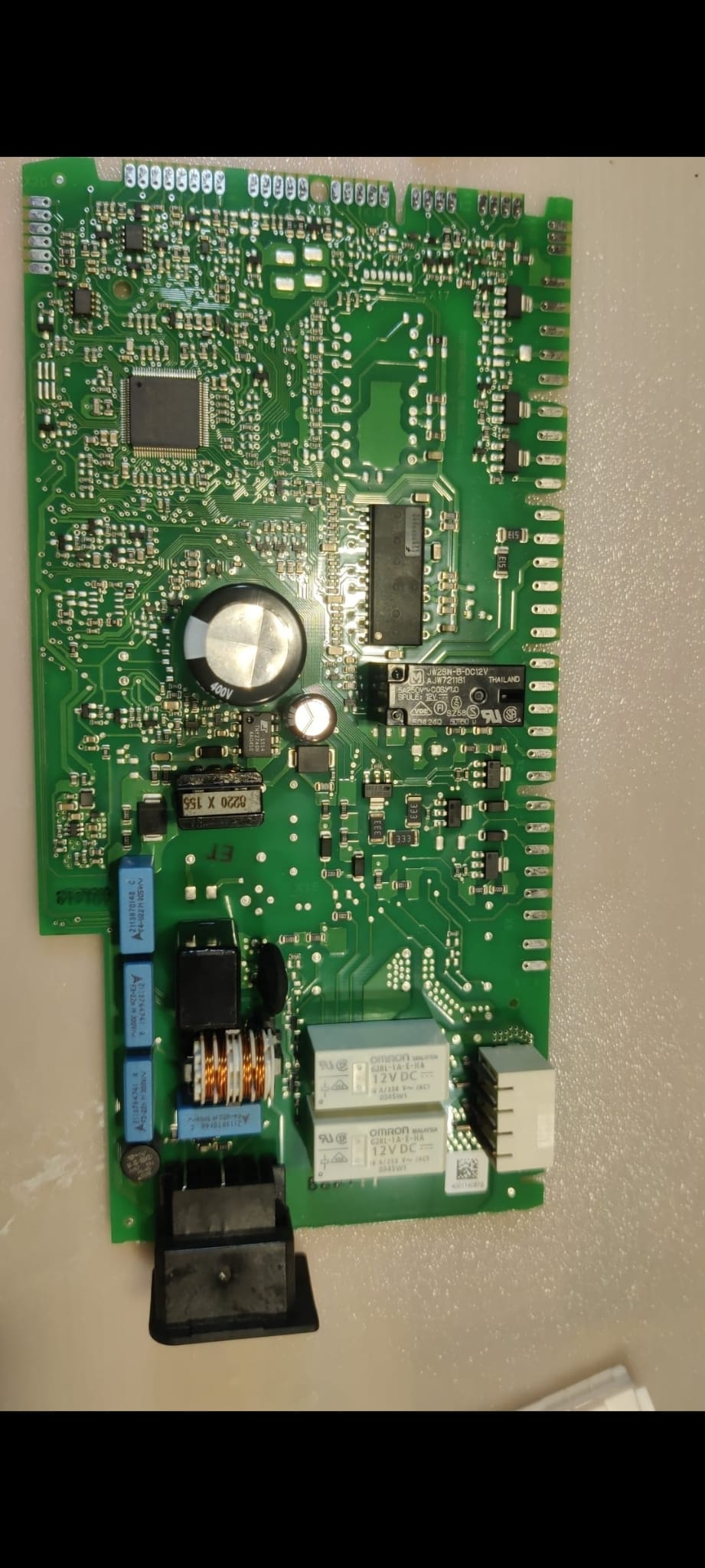

Ahojte. Na uvedenej umývačke riadu pôvodne hlásilo chybu E23. Rozobral som ju, dôkladne vyčistil spodnú vaničku, filter. Vymenil som vypúštacie čerpadlo. Umývačka teraz normálne prejde zvolený program ale pred koncom, keď má vypustiť vodu vypíše chybu E24, a zobrazí aj červený kohútik. Pozrel som prírubu vypúšťacieho čerpadla, spätnú klapku, taktiež aj hadicu na odpadovú vodu, všetko je čisté. Keď som z umývačky po 30 min. programe odčerpal vodu tak jej bolo 2 l, čo mi príde málo. Vedel by niekto poradiť čo ešte môže spôsobovať, že čerpadlo nedostane pokyn na vypustenie vody.

Čisto teoreticky. Mal si chybu E23, čo je chyba čerpadla, ktoré si vymenil. Máš na ňom napájanie, keď má vypúšťať? Neodpálilo ti to staré niečo na doske?

Nechal som vodu v umyvacke a spusti program. Pri merani na konektore vypustacieho cerpadla AC pulzuje v pravidelnych intervaloch 0 az 67V. Voda sa neodcerpa.
Příspěvky: 37414
#7 Příspěvek od rnbw »
Asi odisiel triak na spinanie cerpadla.

Viem ho zmerat na DPS?

Není tam náhodou třífázové čerpadlo? Bosch to řeší přepínacím relé z výstupu měniče pro oběhové čerpadlo. Relé přepíná dvě fáze , třetí je společná. Výška hadice pokud nevede někam do dvou metrů není relevantní , může být i níže než myčka, Bosch mají vlastní sifon.

Na konektor cerpadla su 3 piny, a idu tam aj 3 vodice. Na MB je cierne rele, 8 vyvodove, neviem presne oznacenie ale bude to k spinaniu cerpadla.

Tak že třífázové čerpadlo, to černé relé přepíná mezi oběhovým a vypouštěcím čerpadlem. Pokud je čerpadlo a relé v pořádku , bude to zřejmě měnič.

Cerpadlo je nove, rele som ohmicky meral, zopol 12V cez zdroj na cievku a kontakty su OK.

Tak že buď měnič, nebo nějaká nesouvisející závada, třeba změřit topení na kontinuitu a izolační odpor. Ty měniče občas odchází.

Ako je oznaceny ten menic?
