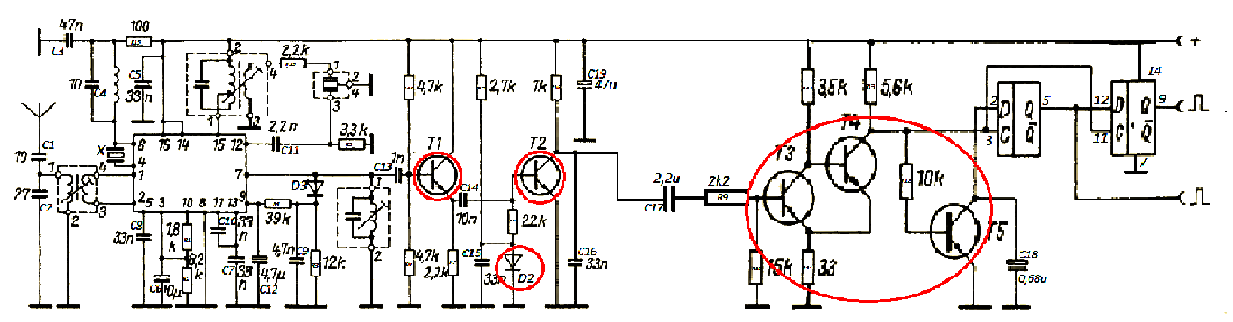

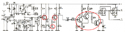

Ve schématu zapojení AM přijímače pro 27.120 MHz s integrovaným AM IO TCA440 (A244D) jsou za tímto obvodem jako emitorový sledovač a demodulační tranzistor použité dva starší tranzistory SF215E z produkce bývalé NDR.
Hledal jsem za ně náhradu a našel toto: buď SF237E nebo SF238E, oba jsem někde na netu našel jako ekvivalenty, ale protože tomu rozumím asi jako koza petrželi, tak se radši zeptám, jestli je to skutečně vhodná náhrada nebo zda Vás napadá něco jiného.
Také u ve schéma použité diody SAY 30 potřebuji poradit s náhradou (našel jsem KA206 ale opět není jistota, že je ta náhrada odpovídající), a do třetice tranzistory v dekodéru jsou uváděny SS 216E - tady jsem našel jako náhradu BC538.

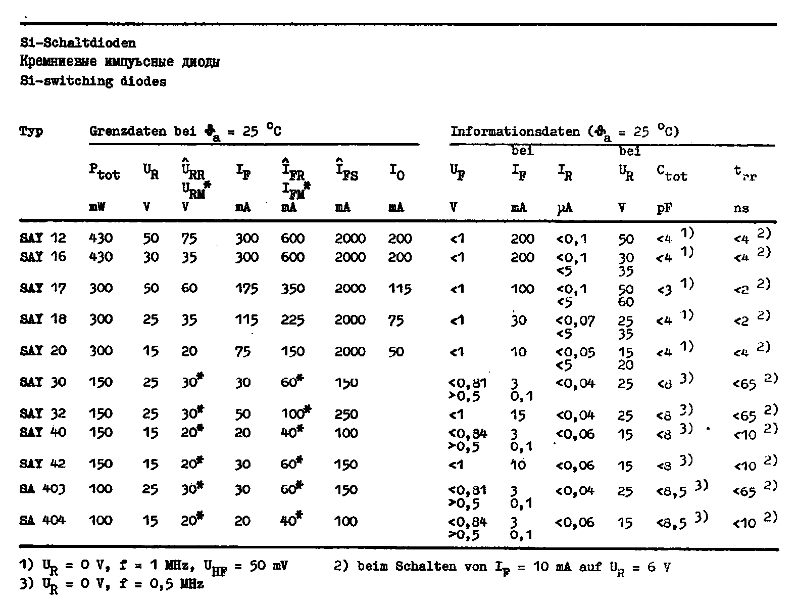

Cosi jako datasheet máš v příloze, ale bohužel tam není ani číselná hodnota, ani graf Uf vs If.
Nicméně s určitou opatrností tam bude fungovat prakticky jakákoliv podobná dioda, jak píšu výše.
Edit: v další příloze máš o něco víc, ale zase to je jen obecné a přibližné.
SAY30-32-40-42.pdf
(95.27 KiB) Staženo 66 x

Dobrý nápad - , tak proto jsem se nemohl dopočítat tranzistorů na fotce toho původního přijímače, má jich tam být 5 kousků, na fotce jich je ale 6 kusů , a teď na to koukám, že ten navíc je právě v místě, kde má být ta křemíková dioda.
Asi se autor učil u Tebe :D

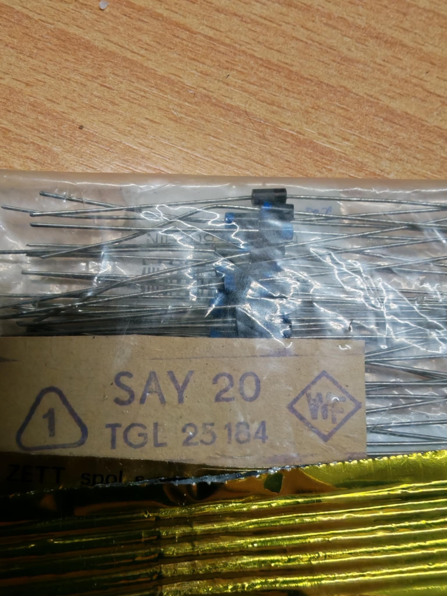

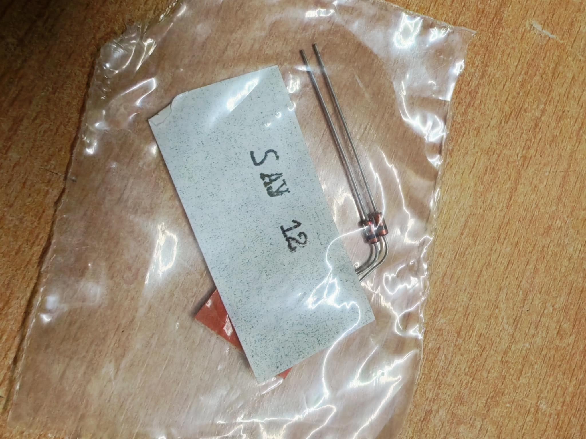

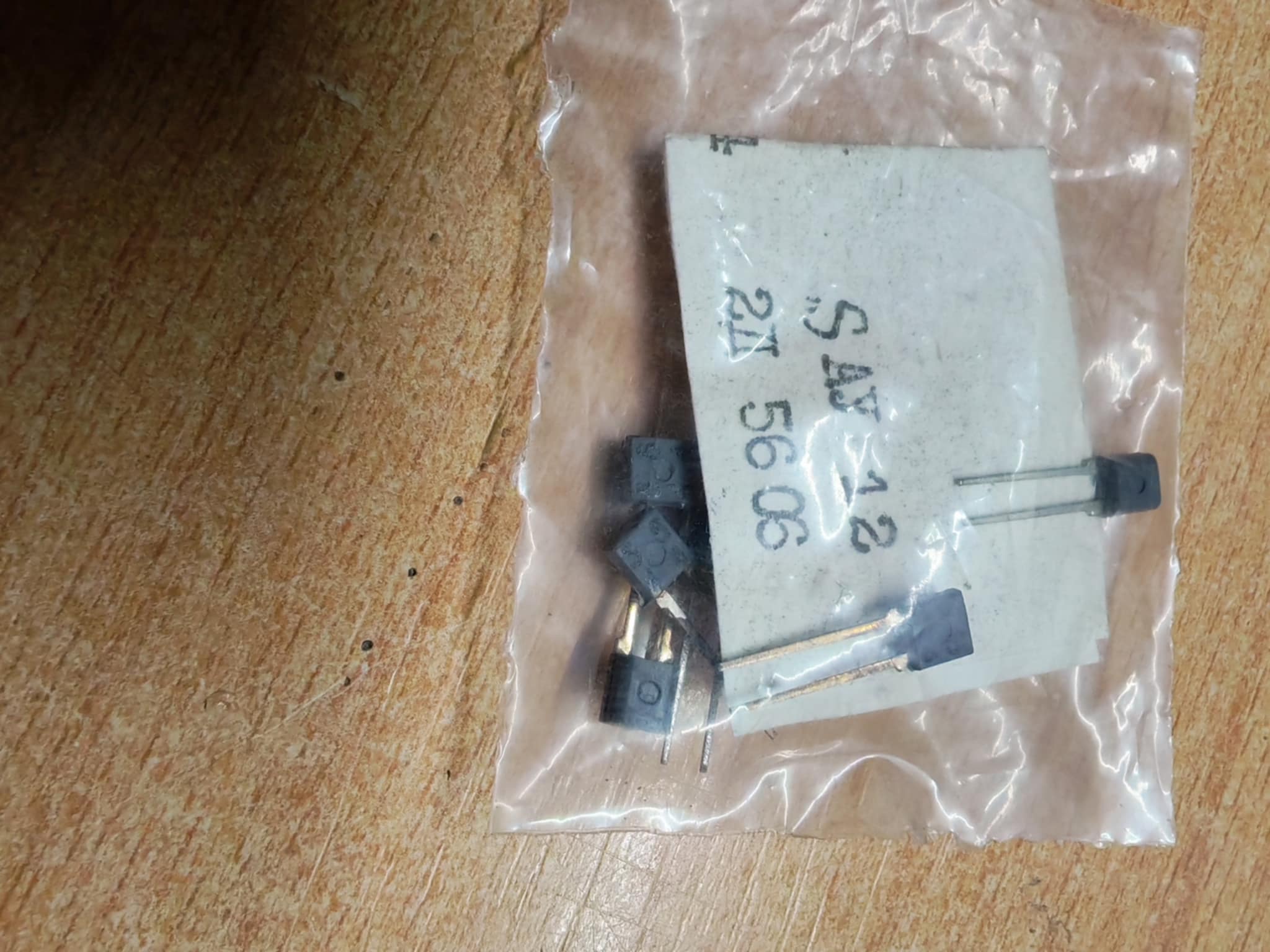

Tahle to vypadá u mě s těma SAY diodama.
