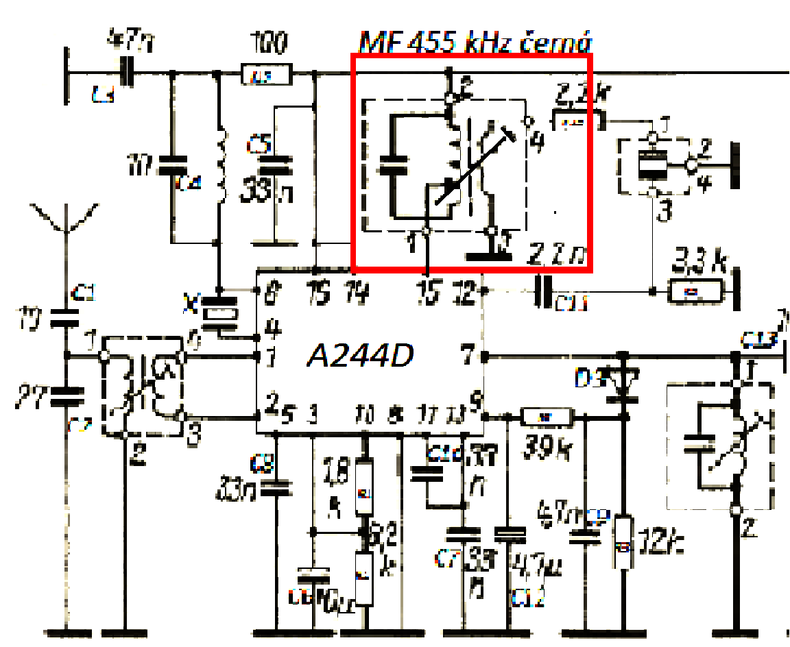

Mezifrekvenční trafo 7 x 7 mm , 455 kHz, výrobce Toko JP, označení LLC4828, barva jádra černá - jeden z trojice černá, bílá, žlutá, která se v minulosti hojně používala při stavbě amatérských RC souprav. Ten černý je doporučený pro použití ve schématu přijímače AM 27,120 MHz spolu s keramickým filtrem 455 kHz, schéma zapojení tohoto trafa v přijímači přikládám.
Ze schématu je zřejmé, že v primární části je trafo připojené odbočkou a jedním koncem primárního vinutí.
A teď k tomu čemu nerozumím- když jsem to inkriminované trafo proměřoval testerem součástek , tak tester změřil mezi odbočkou a levým koncem primárního vinutí indukčnost cca 0,35mH až 0,75mH a tato hodnota se plynule měnila šroubováním ladicího jádra. Když jsem ale proměřoval odbočku a pravý konec primárního vinutí, tak měřák ukázal hodnotu indukčnosti 0,19 Henry, a ta se navíc neměnila po celou dobu šroubování jádra.
A teď konečně můj dotaz-to je normální chování této součástky, resp. je jedno , jestli jí připojím do obvodu tím levým koncem primáru nebo tím pravým koncem vinutí???

Já bych bral, že nebude to trafo symetrické, ale co mi hlava nebere, že v jednom směru se indukčnost šroubováním jádra mění a v opačném je tam natvrdo 0,19H a hodnota se ani nehne.
Řekl bych vadné trafo, ale mám těch černých několik a dělají to všechna. Zajímavé je , že žluté a bílé trafo je laditelné na obě strany, i když hodnoty nejsou souměrné, jak píšeš, tak jsou velmi podobné.
Navíc u toho černého 0,35mH vers. 19Henry mi připadá jako velký úlet, to by ta odbočka musela být téměř na jednom konci vinutí.
Myslím, že zapojení mf zesilovače Fr. Svíčky a jiných starších RC přijímačů nelze použít jako vzor, protože tady v tom zapojení není to černé trafo ve funkci mf zesilovače (ten je celý obsažený v IO A244D), ale je spolu s keramickým filtrem 455 kHz použité jako pásmová propust kvůli selektivitě.
Takže teď nevím, jak tam ten primár připojit, návod to neřeší a ani to nelze opajcovat z přiloženého osazováku a DPS, protože tam použité trafo bylo mně neznámý typ z dávné produkce NDR - označený "Mikki" - půdorysně plošší než Toko, odhadem tak 5 x 7 mm.

Tu odbočku bych osobně zapojil obráceně, než je znázorněno na schématu (aby LC obvod byl co nejméně zatěžován výstupem z IO), ale třeba se pletu, nebo to tam je nakresleno špatně.

To zapojení je zjevně odvozené od vzorového schématu AM přijímače s TCA440 od fy. Siemens, která vyrábí ekvivalent k A244D . I tady má Siemens tu odbočku na výstup IO č.15.

JirkaZ píše: Tu odbočku bych osobně zapojil obráceně, než je znázorněno na schématu (aby LC obvod byl co nejméně zatěžován výstupem z IO)
Odbočka je tam proto, aby LC obvod měl potřebnou šířku propustného pásma. Když se zapojí obráceně, tak bude obvod méně zatěžován, ale filtr pak může být "příliš úzký". Nejlíp nastavit nožičky mf trafa kouskama drátu a vyzkoušet obě varianty zapojení a vybrat tu, kde to bude lepší na výstupu.

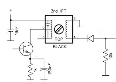

Jinak v přijímačích se třetí mf trafo (na sekundáru detektor) zapojuje jak je na přiloženém obrázku.
Na dps přijímače od Svíčky jsou přívody k mf trafům správně, jen počítal s tím že vývod 3 se nezapojí (ucvakne).
