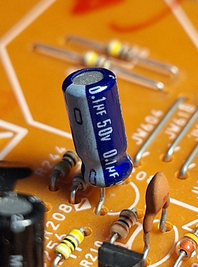

Ahoj,
jaký smysl má takový elyt - v čem je lepší-výhodnější, než ekvivalent v keramice či fólii?
Narazil jsem na něj na desce z jakési Aiwa "hi-fi" věže.
Dík, T.

#2 Příspěvek od rnbw »
Je lacnejsi.

#3 Příspěvek od jezevec »
To asi ne, ale možná se jim hodila vnitřní indukčnost.

#4 Příspěvek od HF_Tech »
Spíš, že nemá závislou kapacitu na teplotě a napětí tolik, jako tehdejší keramiky a byl v té době podstatně levnější než svitek.

#5 Příspěvek od jardafiala »
HF_Tech - to je nejspíš ten důvod. Ono by se hodilo, když už to tak pitváme a člověk je tvor zvědavý, buď kouknout nač je zmíněný kondík použit nebo napsat v čem to bylo, možná je k sehnání servisní manuál.

#6 Příspěvek od Michal22 »
Už jsem potkal i IC, u kterých výrobce vyloženě psal, že ESR kondenzátoru na vstupu/výstupu má mít hodnotu třeba 0,3 až 0,8 Ω. S keramikami to člověk nedá, ESR bude o řád nižší.

#7 Příspěvek od Mysteri »
jardafiala píše:...Ono by se hodilo, když už to tak pitváme a člověk je tvor zvědavý, buď kouknout nač je zmíněný kondík použit...
Ja by som hádal, že niekde v NF ceste.

#8 Příspěvek od workhard »
Jo tam jsem to vídával, bývaly i 0,47µF.

#9 Příspěvek od martinkopp »
Vadí tam mikrofoničnost keramiky?

#10 Příspěvek od xsc »
Ne jen mikrofoničnost ale změna kapacity při vyšším rozkmitu napětí. Ideální je tam svitek.

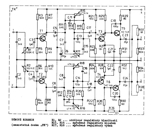

Před časem jsem se bavil s jedním hifistou a ten mi tvrdil že při renovaci magnetofonu Tesla B115 do desky s korekcemi (ale i jinde do cesty audia) dal svitky místo elektrolitů. Prý to potom lépe hraje. Jsou tam především 2uF. jaký na to máte názor?

#12 Příspěvek od Mahoney »
Jj, to se dělávalo, žluté svitky ES (původně Tesla) jedny z nejkvalitnějších.

#13 Příspěvek od HF_Tech »
Většinou to hraje o něco lépe, ale pořád žádný zázrak.
Jen se tam nesmí dát svitek s polyesterovou fólií. OK je polystyren, polyetylen nebo polypropylen.

#14 Příspěvek od Hill »
Problém u zpětnovazebních korekcí jsou svodové proudy vazebních elektrolytů (na příkladu z B115 uvedeném výše jde zejména o C3, C5 a C17, resp. C4, C6 a C18, tedy vlastně všechny o kapacitě 2µ), protože ty proudy se uzavírají přes běžce potenciometrů hloubek a hlasitosti. A na zem to jde od řízení hloubek přes hodně velké odpory R33 (R34), do nichž přispívají svými svodovými proudy také C23 a C24. To ustálení po zapnutí trvá proto zbytečně dlouho, následkem je, že jakkoli jsou tyto proudy nepatrné, ty potenciometry začnou poměrně brzy chrastit a vynechávat. S polyesterovými svitky vydrží podstatně déle.
Sice jsem neměl možnost bezprostředního srovnání, ale nevěřím, že by ten rozdíl byl zrovna v tomto zapojení nějak slyšet.
To také vysvětluje, proč potenciometry výšek ještě po 50 letech na chrastění netrpí, především tedy u Baxandallů a Williamsonů.
