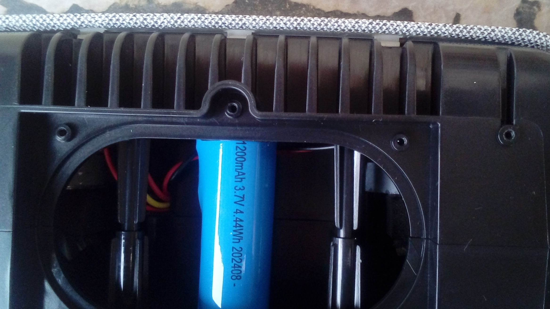

Ahoj. Nevie niekto ako rozobrať toto BT?
Podarilo sa mi dať dole len spodný dekel, ďalej sú už len nejaké západky.
Vďaka.

Drtivá většina těchto BT boomboxů je lepená, svařená, zacvaktutá tak že pro demontáž odlomíš packy. Takže pokud nepomůže přiměřená síla, nutno použít sílu větší. Je to pro to, aby to A) nerezonovalo, B) šroubek je drahej, C) nechceme aby se to opravovalo. PS tady u toho tvýho to vypadá že když odlepíš mřížku s textilem, objevíš šrouby. Spojovací distanční sloupky jsou otvorem vidět.

Naopak , budou naproti handře . Alespoň ty sloupky o tom vypráví .

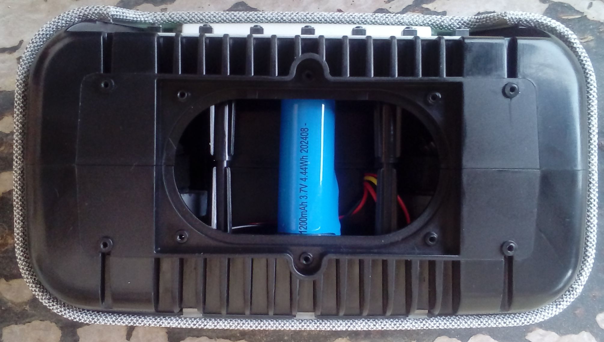

patrikvarga
Příspěvky: 1311
#6 Příspěvek od patrikvarga »
Handra je nalepená na plaste, ako nejaká obruč a až potom sa dostanem k šróbom. Najskôr musím dať dolu ten plast, len neviem ako.
Příspěvky: 37414
#7 Příspěvek od rnbw »
Aha, takze handra je po celom obvode. V tom pripade sa musi vysunut smerom hore. Otazne je, ci ju drzia len tie biele zapadky, alebo sa musi este nejako rozobrat vrch.
