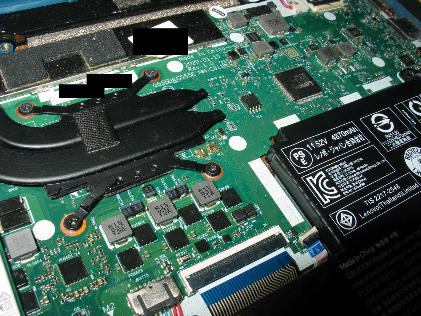

Lehovno IdeaPad 5 15ARE05. Zapne sa, zamrzne na logu Lehovno. Alebo zamrzne bez obrazu. Alebo sa normalne rozbehne a funguje (ale nefunguje touchpad).

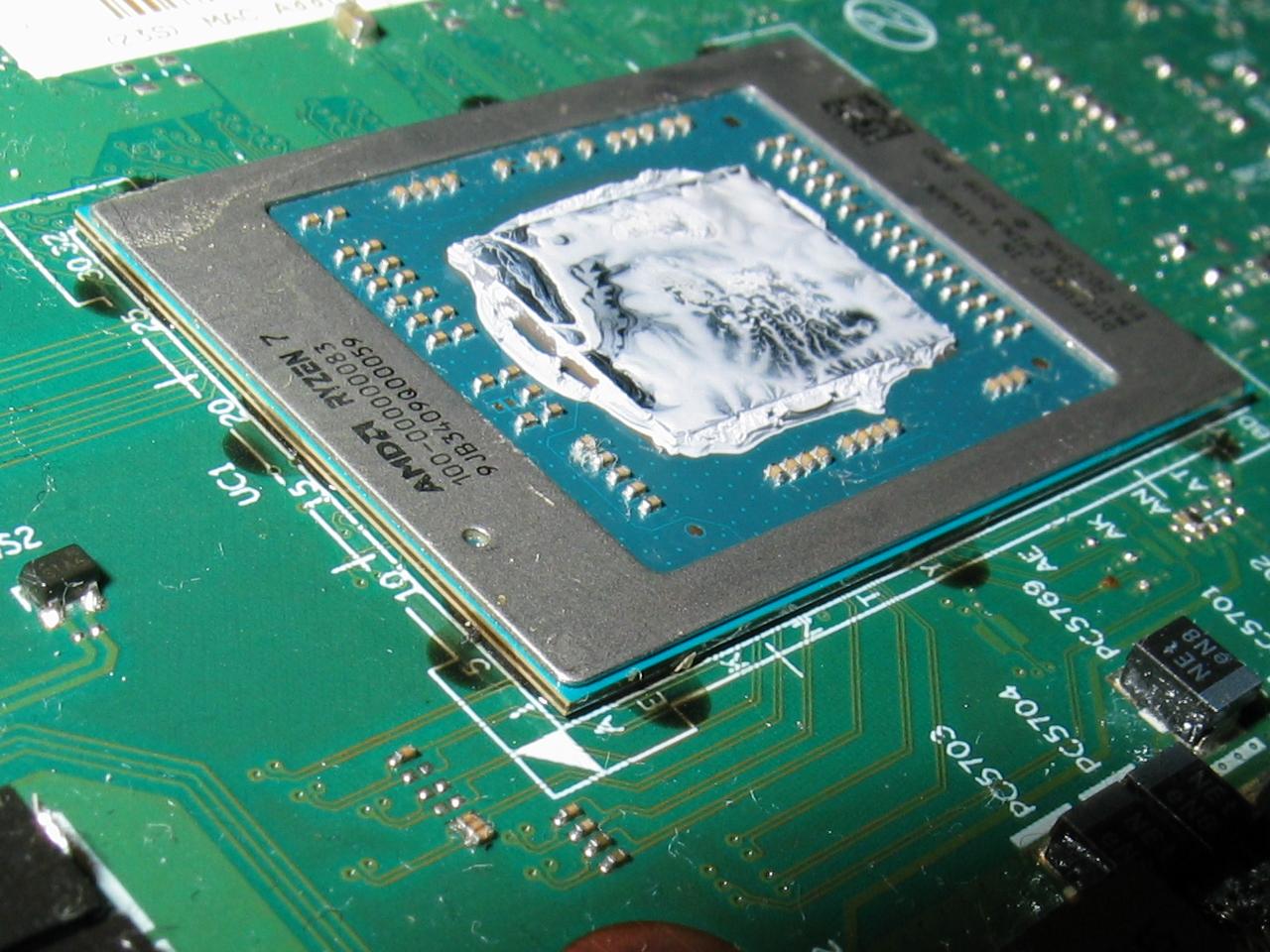

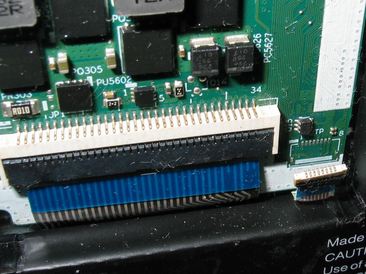

Po rozobrati zistene, ze sa v tom niekto hrabal. Konektor touchpadu odtrhnuty z dosky. Vsetko okolo CPU zasrate nejakym lepkavym tavidlom (a epoxid odstraneny). Ako je mozne, ze bolo tavidlo natecene v zatvorenom konektore klavesnice, to som nepochopil (musel som ho preliat izopropanolom, aby sa mi podarilo kabel odpojit). To niekto robil reflow alebo reball bez vybratia dosky? Na jednej skrutke, co drzala dosku, bola plomba Lenovo. Pod bateriou touchpad prelepeny duct tape 8O
Tavidlo zasahuje az po EC, hore plomba Lenovo

Prach je nalepeny v tavidle
