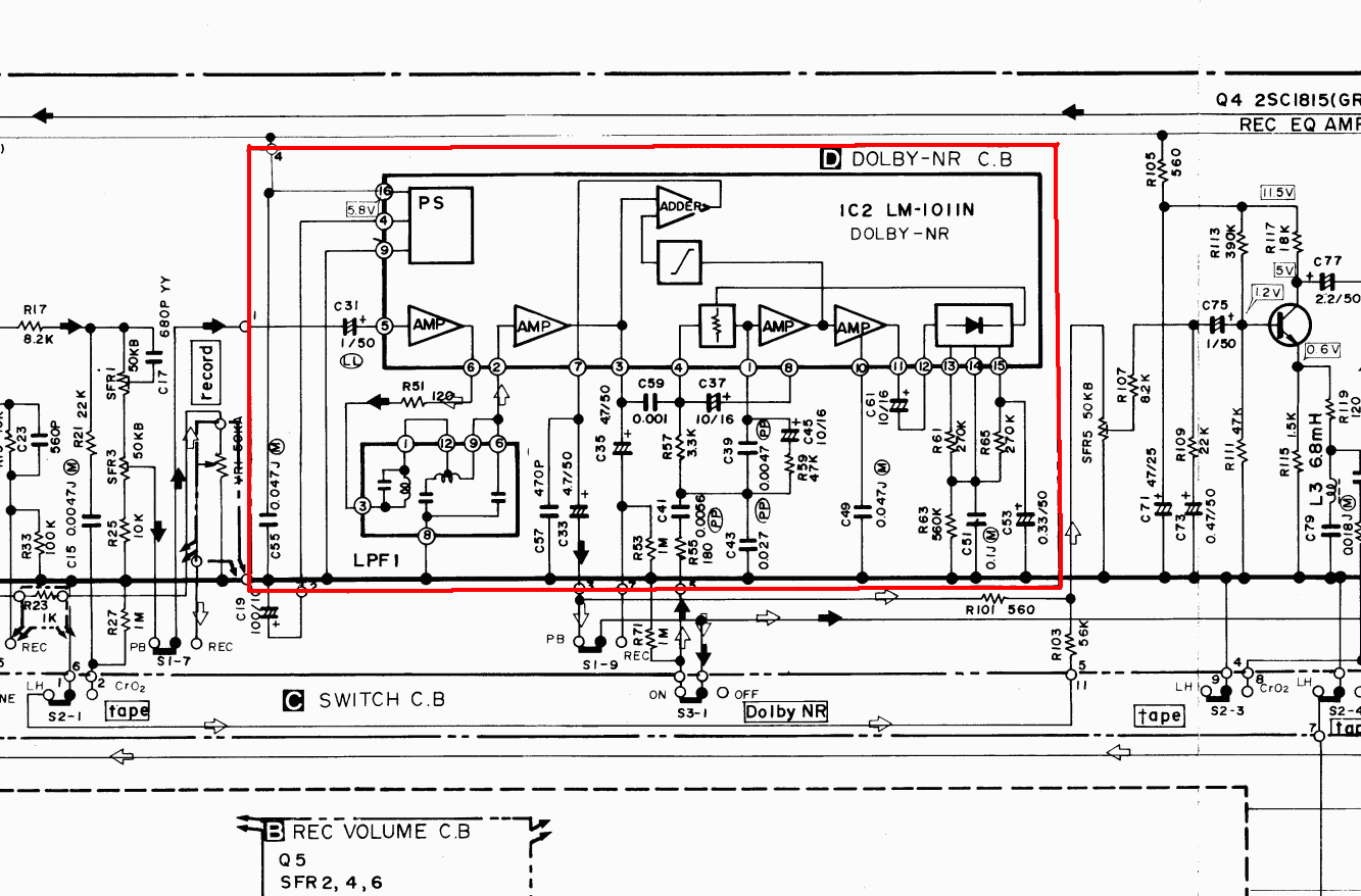

Neviete prečo tie dolby chcípajú? Červený obdĺžnik je dolby DPS. Na pine 5 LM1011N signál je, a na 6 je už mŕtvo. Pin 16 je 12,7V a pin 4 má 5,8V na zlom kuse a 6,2V na dobrom.

Změř stejnosměrná napětí na pinech 5 a 6.
Pak odpoj C31, je tam předepsaný LL, to obvykle znamená "s nízkým svodovým proudem". A změř napětí na pinech 5 a 6 znovu.
Jestli se změní, dej tam místo elektrolytu polypropylenový svitek 1µ (stačí na nejmenší napětí, pro které je dostupný). Už by se měnit nemělo.
Jo, a na pinu 2 by mělo být napětí téměř přesně stejné, jako na pinu 6.
