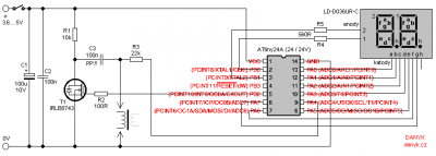

Zdravím,
mám postavený tento tester a displej č. 2 nic nezobrazuje. Zapojení mám v pořádku. Signál z pinu 3 ATtiny24 má log. úroveň L.
https://danyk.cz/avr_ring.html
Nevíte co s tím? Díky.
#2 Příspěvek od EKKAR »
Z pinu č.3 se "krmí" společná anoda právě tý pozice "2" - to znamená, že při běhu programu bys na něm měl mít na střídačku s pinem č.2 vysokou úroveň = aby se ti multiplexoval údaj na číslovkách. Pokud tam máš trvale "L", je něco špatně - můžeš mít v prdeli procesor, může bejt v prdeli jen program v něm anebo taky může bejt jen blbě zastrčenej do patice/zapájenej do DPS a má tak blbej kontakt. Lepší radu nedám, má křišťálová koule si ještě dobíjí baterky.

Máš procík od Danyka a nebo jsi to pekl z HEXu sám? Fuse jsi nastavil podle toho, co píše? Hrabat se v ASM by nebyl až tak problém, ale na překlad chybí include tn24def.inc

Takže další dotaz, pro anodu jednotek je trvalá úroveň a nebo tam běží kmitočet multiplexu displeje?
Píše, že to je funkční, jak to z jednotek displeje je schopen posoudit?

EKKAR píše:při běhu programu bys na něm měl mít na střídačku s pinem č.2 vysokou úroveň = aby se ti multiplexoval údaj na číslovkách.
Akorát že Danyk to multiplexuje po segmentech, ne po číslicích. Takže se anody nestřídají. Pokud mu jedna číslice svítí a mění se na ní údaj, multiplex musí běžet.
#8 Příspěvek od EKKAR »
Stejně musí ty anody mezi sebou střídat - kdyby měl na obou trvale vysokou úroveň (nutnou pro svit libovolnýho segmentu), svítily by mu na obou číslovkách stejný segmenty zároveň. Ano, v jistejch momentech to tak možná je (třeba když zobrazuje číslo 12, tak má na obou anodách "H" v momentě, kdy spíná na zem katodu pravýho horního segmentu = "B"), ve všech ostatních momentech multiplexu ale na nich má buď zároveň "L" pro nesvítící segment, nebo nebo v případě že některej segment jedný číslovky má svítit, pak na těch anodách má rozdílnou úroveň = prostě má tam impulsy. OK, nemá tam časovej průběh 1:1, ALE FURT TO MÁ MÍT PŘERUŠOVANÝ - a to se zjevně neděje, takže v tom má někde botu.

Displej ve skutečnosti funguje, ale napětí na tlumivce není dostatečné (měřeno osciloskopem), aby se zobrazila hodnota na displeji 10+
Tlumivek a traf jsem zkoušel více a na pozici C3 také různé hodnoty a druhy dielektrik. Zkusím ještě jiný mosfet.
