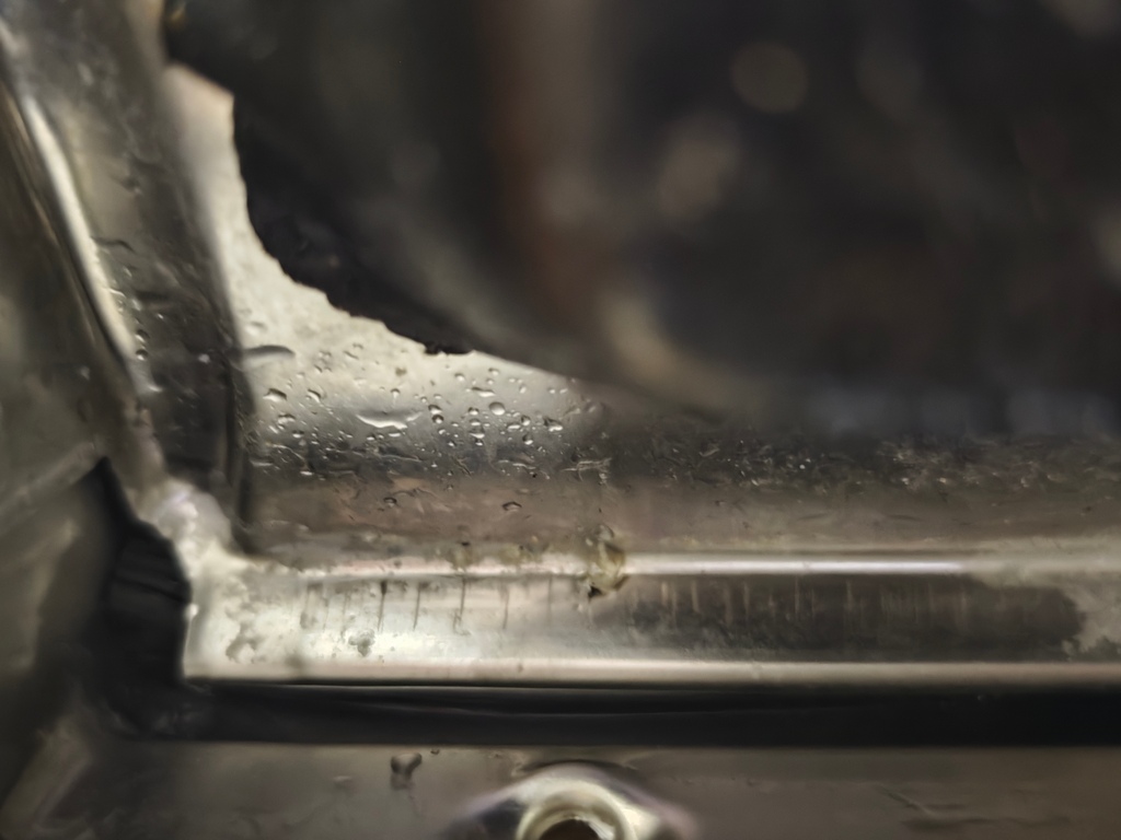

Myčka Elektrolux protéká dole v rozích
A další i když méně závažný problém je že myčka, čas dojede na nulu, voda vypuštěná ale nevypne se čerpadlo. Musí se nechat myčka několik dlouhých minut bez sítě. Po opětovném zapojení zůstane čerpadlo vypnuté. Během mýtí nádobí čerpadlo funguje jak má. Děkuji za pomoc.

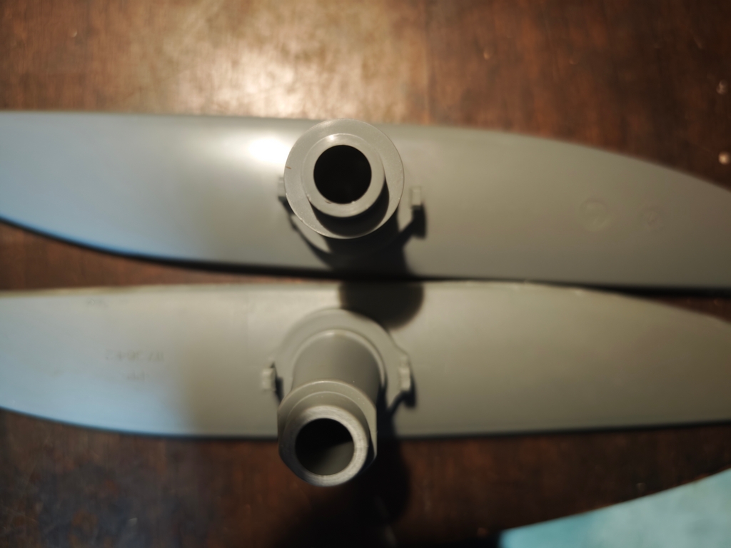

Edit. Mýčka myčkuje. Akorát spodní rameno jsem musel trochu spizdit. Díl byl vybrán podle čísla myčky ale ten prstenec měl větší průměr. Drobnost. A čerpadlo po dojetí do konce se korektně vyplo. Majitel říkal že před opravou musel nalít 3 hrnky vody do myčky a pak se vyplo. To už mu tekla voda ven. Vypadá to na to že by to poměřovalo vodu na vstupu a výstupu a když část vody vytekla mimo a čerpadlo točilo a točilo. I jsem několik minut čekal po skončení a hrčelo furt. Jen se mě nezdá že my tahle stará myčka měla tento stupeň inteligence. Ale zase když projel 30min cyklus bez chyb a korektně ?
