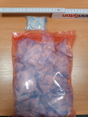

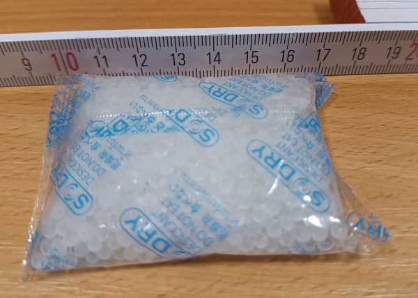

Pořád je sháňka? už sem to nesl do nebezpečnýho odpadu. Ale mohu poslat :)

rozměr cca 7x5x1 (cm)
