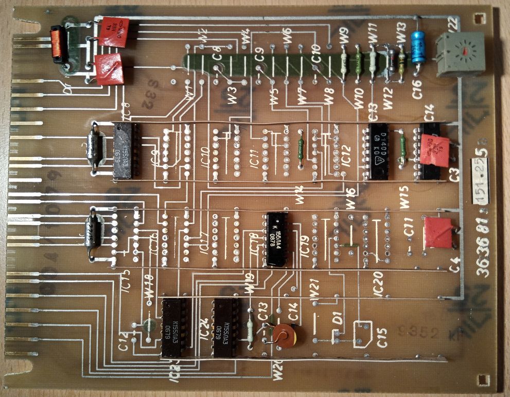

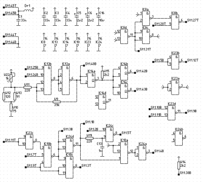

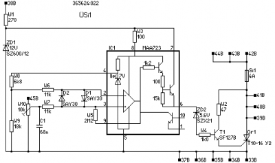

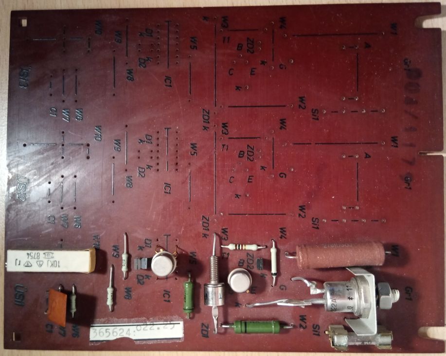

Vidím, že ste tu odborníci na navrhovanie hardvérových počitadiel. Vedel by niekto z vás naopak zo schémy určiť, alebo aspoň odhadnúť funkciu obvodu? Mám plnú igelitku kariet z nejakého starého stroja. Jednu som prekreslil, ale pozerám na ňu jak analfabet na čínske znaky. Možno oko skúseného odborníka na logické obvody skôr odhalí význam rôznych zhlukov hradiel.
doska
plošak
schéma
Vie niekto, čo je to za formát kariet? Gúgeľ netuší. Rozmer je 13,5 x 17 cm presne.

Na tom schématu vpravo uprostřed ten malý kousek bude asi generovat /reset. Ale jinak zatím nevím, a asi ani potom vědět nebudu. :-)

Danhardova deska: 3 MKO plus trocha logiky. No a ten "reset". Sympatické je, že nenutí hradla fungovat v analogovém režimu. Kde je to potřeba, pomůžou si trandem. To hradla mojí desky (té z telefonu) si analogu užily dost :-)

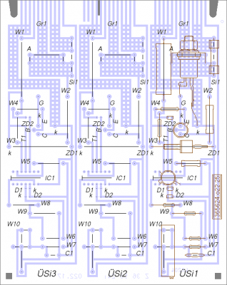

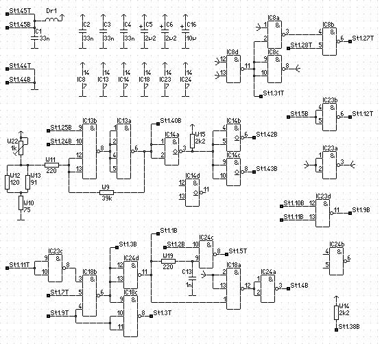

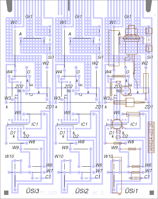

Tak som prekreslil ešte jeden plošak a asi to vzdávam, lebo hentakú ezoteriku mi hlava neberie. Neštandardné symboly v schéme pripomínajúce vetvičky, či antény symbolizujú nejaké prázdne spoje rozťahané po plošaku bez osadených súčiastok, teda v lufte. Tak neviem, či to mal byť nejaký random generátor? Divný je aj rezistor W12. Kolega vravel, že ten kryštalografický difraktometer, z ktorého tie plošaky pochádzajú, bol extrémne nespoľahlivý. Tak asi to nebolo len zoxidovanými kontaktmi v konektoroch a prepínačoch. S týmto museli dosahovať vskutku prekvapivé vedecké výsledky.
EDIT:

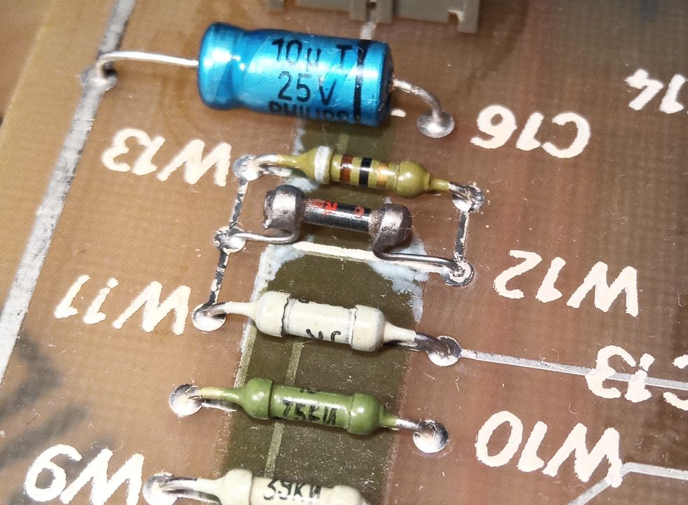

Pridaná fotka rezistoru W12.
Je to obyčajný rezistor, alebo niečo špeciálnejšie?

Tesla tuším dělala, musel bych pohledat, nějaké snad HIO, které fungovaly jako indikátory "metastabilních stavů", nebo s nimi nějak pracovaly. Vždy měly nějaké vstupy v luftě.

Otázka je, jestli ten W12 nemůže být třeba termistor, chtělo by to zkusit měřit.

Widerstand, tedy odpor, W12 je součástí děliče na vstupu Schmittova klopného obvodu udělanáho z IC13. Kompenzuje teplotní nestabilitu, aby obvod fungoval ve větším rozsahu teplot okolí s minimální chybou prahových úrovní napětí sledovaného na horním konci trimru W22.
Samotným termistorem by byl obvod překompenzovaný, proto okolní rezistory W10 a W13 omezují vliv jeho charakteristiky jak odporem, tak vlastní teplotní závislostí. Prostě jedno z klasických zapojení teplotní kompenzace používaných možná ještě dnes.
Ale to naměříš i s tím paralelně připojeným W13, stačí W12 ohřát i prstem.

To sledované napätie je spoločné napájanie dosky. Žiaden extra samostatný vstupný signál. Takže zmysel toho obvodu stále nevidím. Ak by to mala byť kontrola napájania, tak potom čo tá následná komplikovaná logika? Aj keď sa na to pozerám z opačnej strany, že čo by navrhol bežný inžinier, keby dostal za úlohu navrhnúť nejakú predpokladanú funkciu, tak mi najviac vychádza ten random generátor, alebo že to navrhoval inžinier, čo doštudoval len vďaka marxizmu-leninizmu.
Informáciu o napájaní vyžaduje iná doska, ale tá má vlastný komparátor.

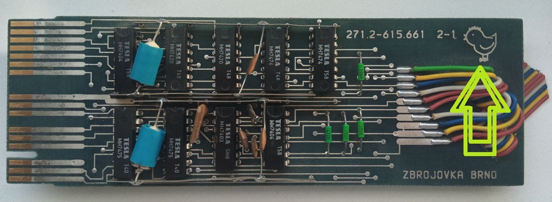

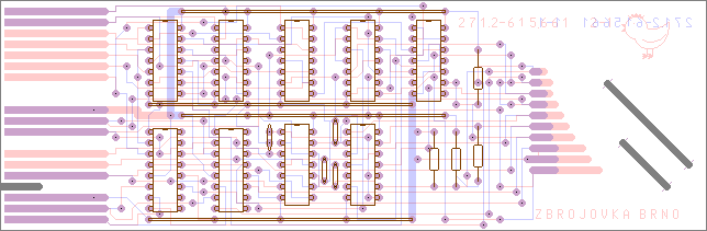

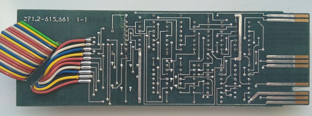

Vie niekto, z čoho je toto?
271.2-615.661
Naposledy upravil(a) samec dne 11 úno 2026, 01:31, celkem upraveno 1 x.
Habesan
Příspěvky: 7376
#13 Příspěvek od Habesan »
Consul 2711-2714
Destička pro připojení tiskárny
Buď Kuře nebo Krtek
