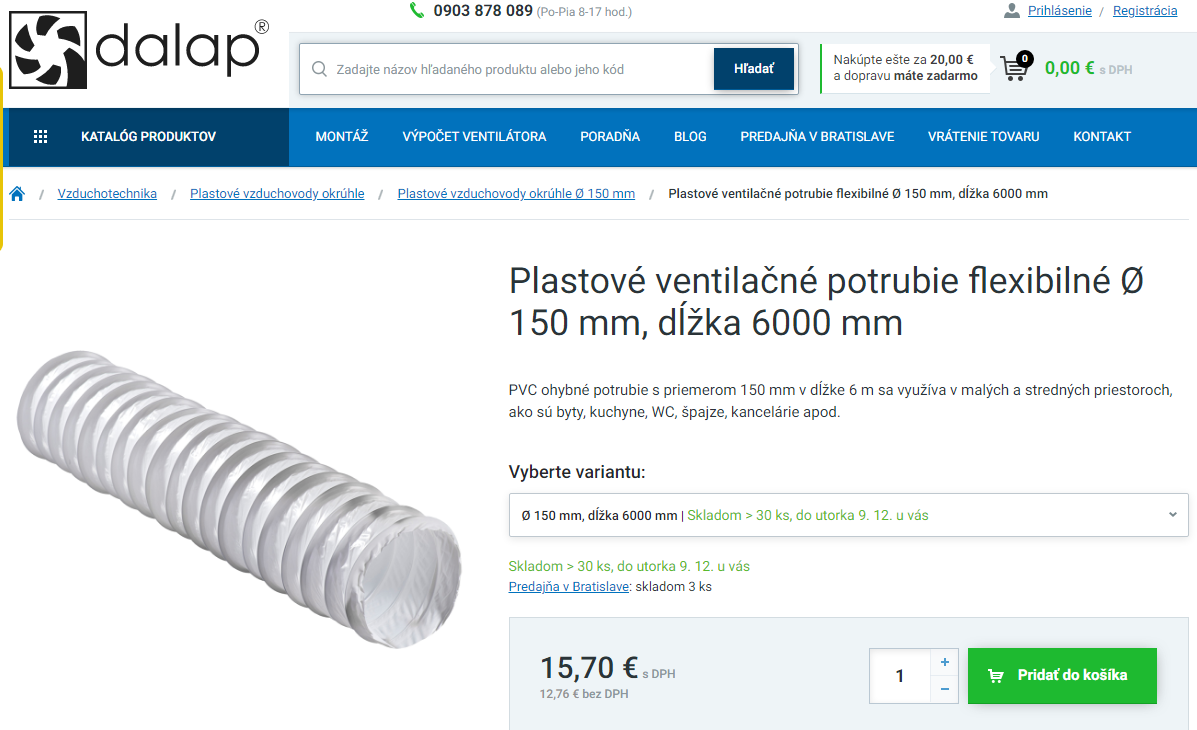

Možno by pomohlo vymeniť výduchovú trubku za nejakú plastovú hadicu s väčším priemerom... 30€ snáď majiteľa nezrujnuje aj keby to moc nepomohlo....
Napríklad
