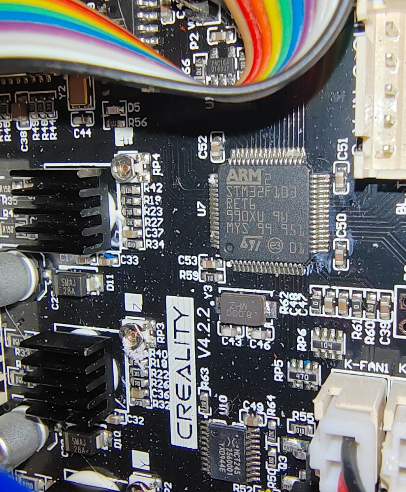

Zdravím vespolek. Byl by někdo ochotný mi udělat firmware na danou desku na Ender 3? Už se s tím plácám 3 dny a nejsem schopný dát tiskárnu dohromady. :( FW na jiné desky / tiskárny jsem už dělal několikrát, ale s touto deskou už si nevím rady... :(
Díky za případné rady nebo přímo FW...

A tady by sis nevybral FW Ender? Já na Ender 3v2 s BLtouch používám Experimental-Ender3V2-422-BLTUBL-LA-MPC-20250106.bin a maximální spokojenost. Už několikátý ze začátku roku se objeví nová verze. Tak snad to bude pokračovat dál. Pokaždé je tam něco vylepšené.

Díky za odpověď. Už jsem přišel na to proč mi to nejde (nešlo)... Já dával pořád stejný název souboru (firmware.bin), když jsem ho pak přejmenoval na "firmware1.bin", tak už to natáhlo ten mnou upravený...
To tak dopadá, když se něco dělá jednou za čas a pak to kvůli naprosté banalitě nejde... Už jsem z toho byl zoufalý, tak jsem proto napsal ten dotaz... A přitom taková blbost.. :)

Mě nikdy nenapadlo to nějak přejmenovávat. Pokaždé se to chytlo. Nedávno jsem na kartě zapoměl firmware pro skener filmů Kodak Reels a vzalo ho to taky. Ale neskenovala, musel jí vrátit ten její. :lol:
