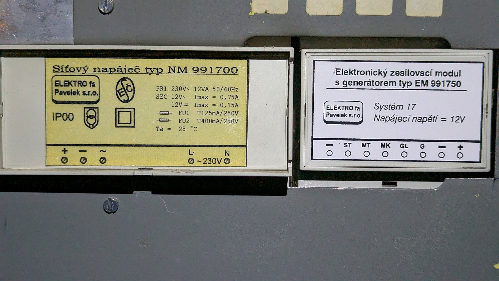

Dobrý den všem,
nemáte prosím někdo doma v šuplíku tyto komponenty k domovnímu telefonu - Systém 17 od firmy Pavelek s.r.o.?
1) elektronický zesilovací modul s generátorem EM 991750
2) síťový napáječ typ NM 991750
Koupím nebo alespoň zapůjčit, abych ověřil, jestli ten můj je vadný? (domácí telefony přestaly po stisknutí tlačítka zvonit a údajně je vadný ten zesilovací modul.)
Děkuji.

No, a je takový problém zkusit přímo původní firmu
https://www.epavelek.cz/kontakty/
podle stejného názvu firmy úplně dole na té odkazované stránce jako je na fotce modulů, jsou to třeba oni, a mohli by poradit.
Nicméně v těch starých modulech snad nebude nic světoborného a nedostupného, takže znalý elektronik by mohl mít vyřešeno a opraveno dříve, než při tom vypije kafe.
