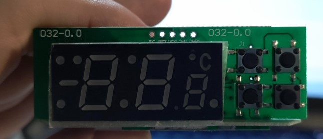

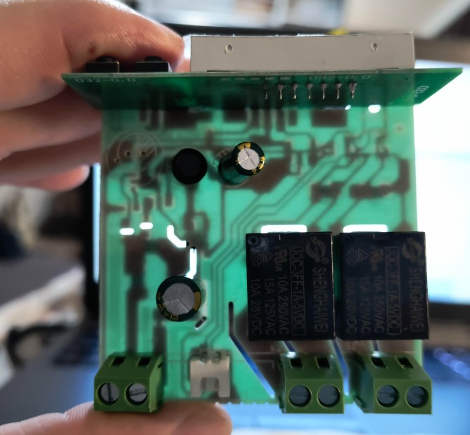

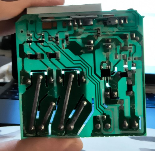

Kúpil som si digitálny termostat STC-1000. Samozrejme mi to nedalo a pozrel som sa dovnútra. Popravde povedané bol som škovaný. DPS ako keby od blata, spájkovanie by lepšie vykonal môj pravnuk. Zarazila ma ale jedna vec. DPS je "prázdna" jednoducho tam nič nieje. Je to napájané 230V a jediný integrák v sieťovej časti je LP2188. Žiadne odelovacie trafko nevidím. No a otázka. Je toto vôbec bezpečné používať? To je akože snímač teploty galvanicky spojený s napájaním? Za vaše názory veľmi pekne ďakujem.
