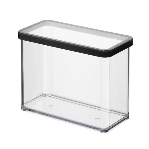

Možná by to vyřešila doza na potraviny, tam je celkem výběr různých tvarů a rozměrů

Mě se líbí ta dóza na potraviny, a navíc se do ní dá vlepit přepážka a ani by nevadilo že prolíná/mírně netěsní, pokud mu jde o menší objem kapaliny...

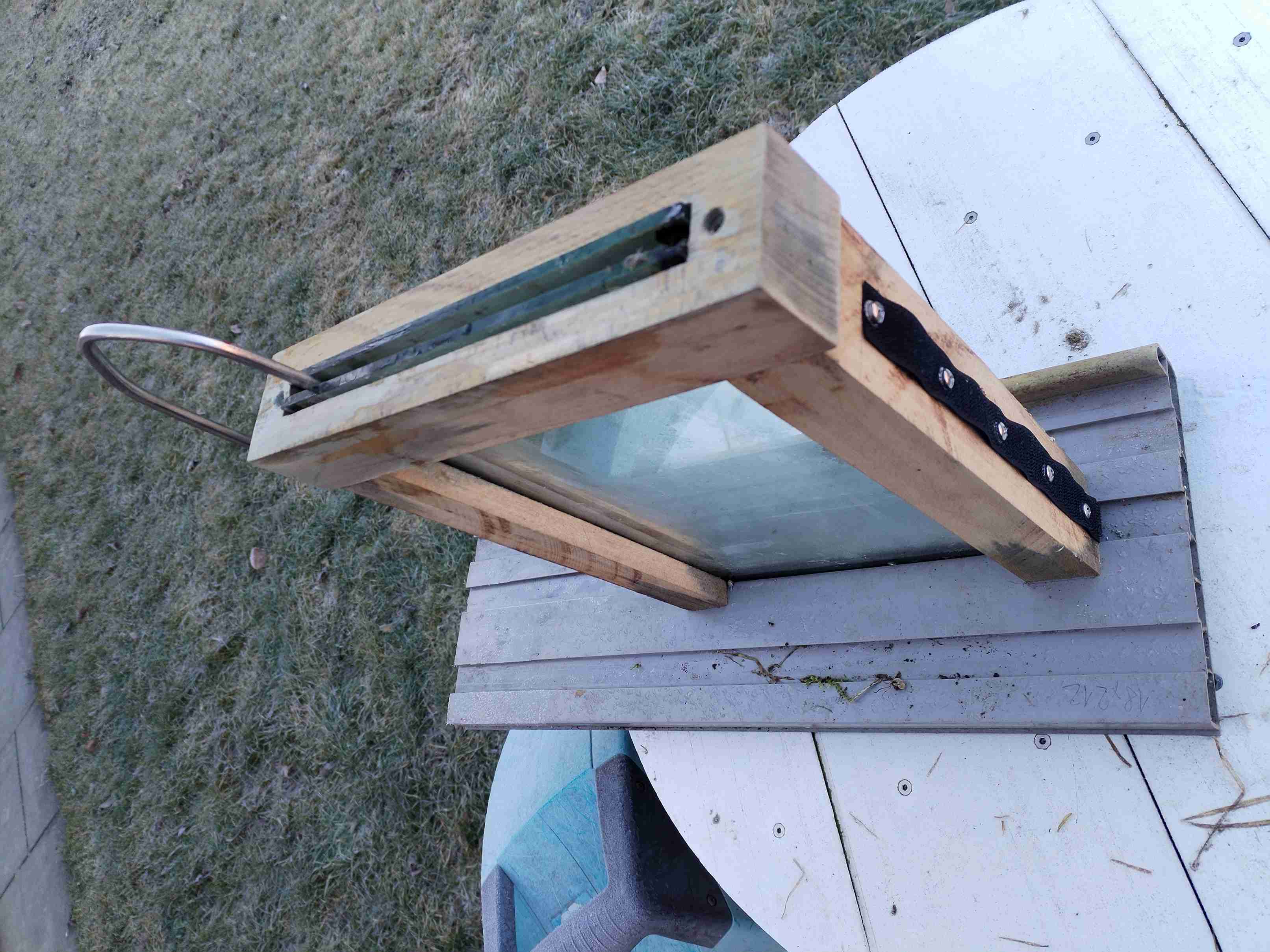

Takhle to mělo vypadat.
Zkusím to PVC nebo polypropylen.

#15 Příspěvek od petrfilipi »
Díky za rady.
Tohle má tu výhodu, že odleptám obě strany najednou. Je tam i provzdušňování, tak se chlorid i hýbe. Na boky mám vyříznuté desky z tvrzeného PS, aby roztok tak rychle nechladl. Má to i víko na such tip, aby se do toho neprášilo. Jen to slepit. S litrem roztoku bych vyleptal desku A4 v pohodě a litr ohřeji v umyvadle teplé vody bez problémů. Kostru na upevnění DPS mám z nerezové A4 závitové tyče. Prostě jen slepit to sklo.
Poslední DPS jsem musel taky leptat v PVC fotomisce. S tím zkušenosti mám - tohle mělo být zlepšení. Pořád je co zlepšovat.
