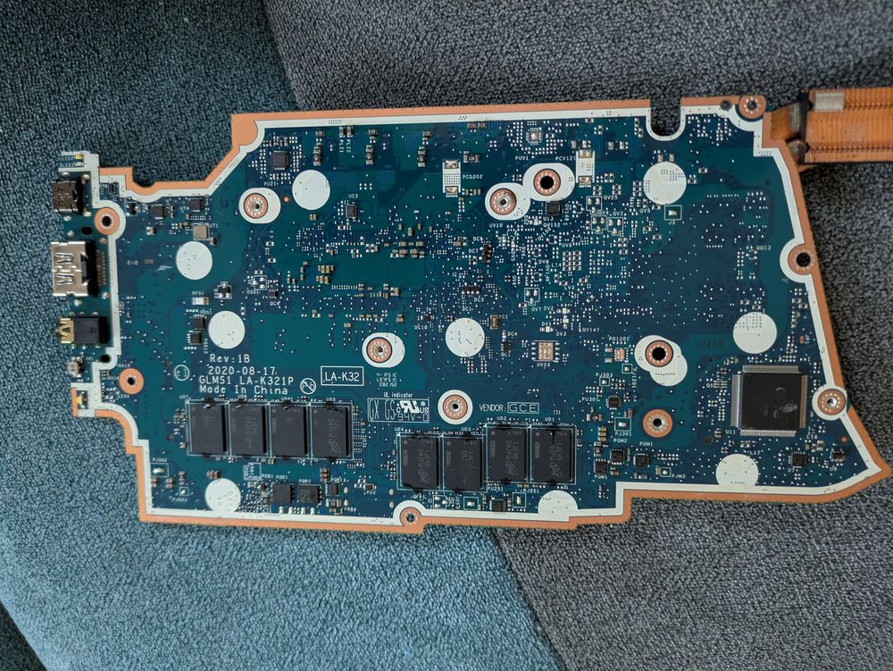

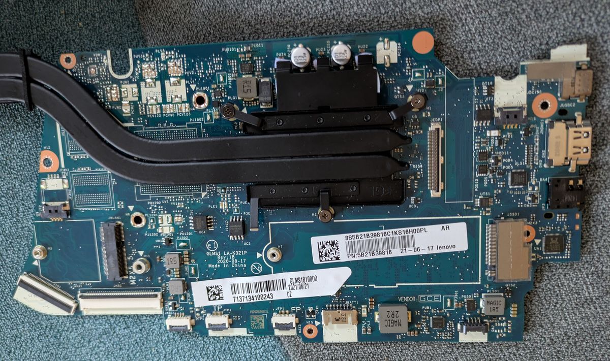

Tento muj notebook zkousim zapnout, ale vetrak se trhave toci sem a tam. Podsviceni klavesnice take neustale problikava. Zkusil jsem i odpojit baterii a chova se to stejne. Nekdy se ten vetrak roztoci vice, ale zadreny neni, vnitrek je krasne cisty, jako novy.
Co by to mohlo byt za problem?

Najhoršie je, že to môže byť čokoľvek. Nejaký DC-DC menič môže mať skrat na výstupe, a keď sa ho to pokúsi zapnúť, tak to zhodí napájanie. Alebo ako som mal nedávno skúsenosť, aj padnutý BIOS sa správa rovnako. Rozsvieti sa LEDka, pohne sa vetrák, a vypne, a to sa opakuje.

Taky to může dělat některý z keramických kondenzátorů blokujících jedno z napětí z měničů, to se hledá hodně špatně.
