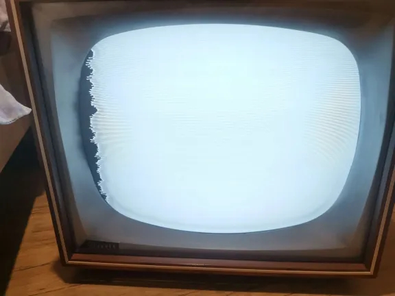

Dobrý den, tak už jsem ty televize dovezl domů. Mimosu jsem zkusil zapnout, při prvním zapnutí mi nejel obraz vůbec, po druhém najel, ale poskakoval horizotnální rozklad. S vědomím že u kamaráda to po nějaké době přešlo jsem to nechal tak minutu zapnuté, avšak pak vevnitř něco puklo. Mám zkusit zjistit jestli je bouchlý nějaký kondenzátor?
Druhá věc, Dajána. Tam se mi po zapnutí tak 20 sekund nic nedělo, u kamaráda se to ale po minutě nebo dvou zaplo, to ale asi není dobrý nápad nechat to v zásuvce co to udělá ne?
Obě televize jsem zapojoval do zásuvky jenom z toho důvodu, že jsou z obchodu, kde pravděpodobně tyto televize i opravují a byly uvedené jako funkční (a i s obrázkem že jim to váźně šlo).
Ta Mimosa ještě jde využít jako dekorace, ale ta Dajána je na to celkem dost velká
(Taky mi u Mimosy nejde vymáčknout zapínací tlačítko, ale to už je to poslední...)

Ako je to obvyklé u tak starej techniky, ak ju chceš v rozumnej miere používať dnes, znamená si ju po elektrickej stránke zreštaurovať (tam, kde treba). To neznamená začať bezhlavo vyhadzovať všetky súčiastky, aj keď hovňáky i asfalťáky už budú po smrti. Že tam niečo rachne keď sa to natvrdo pripojí do sita bez variaku alebo aspoň žiarovky je pochopiteľné - a očakávané. Spraviť toto s mojou 4002A pred repasom, tak ako prvá buchne prívodná šnúra
