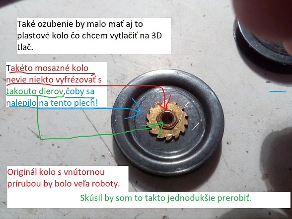

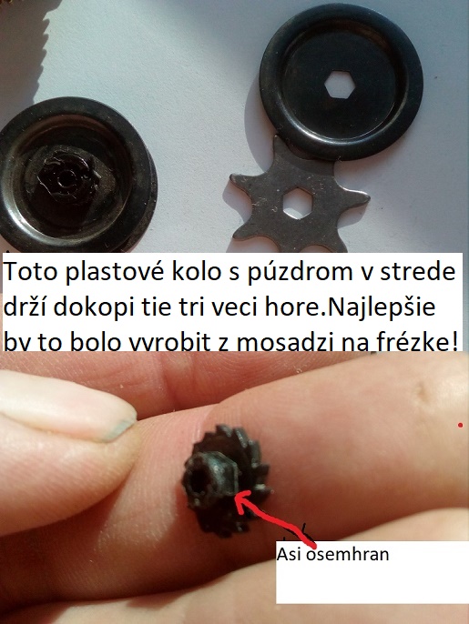

Kolo s nabojom je z NSR kukučiek ,mosazná západka čo tam zapadá ten plast zo zubami odtrhla doslova ,preto musi byt z tvrdeho plastu aby nieco vydrzalo.Tie original z plastu stali za how-no ,vydrzali malo!!! pripadne na druhom obr.je to iste ale z mosadzi, co by bolo lepčie keby niekto take vyfrezoval na špec. frezke.dik
Zašlem zaujemcovi aj kolo plast aj mosazne,preto nakres je teraz zbytocny.Ak nikto nic zo slov. za tyzden,(ide len o prepravu poštov) hlaste sa aj z čiech!

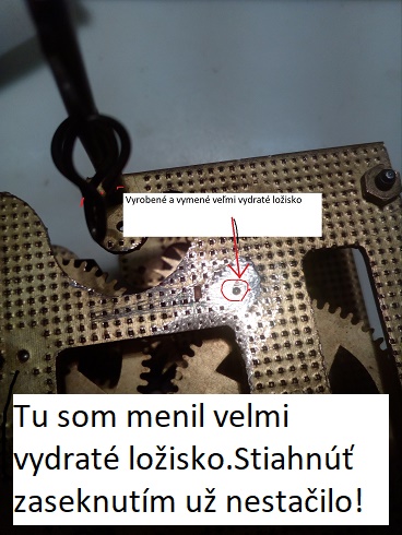

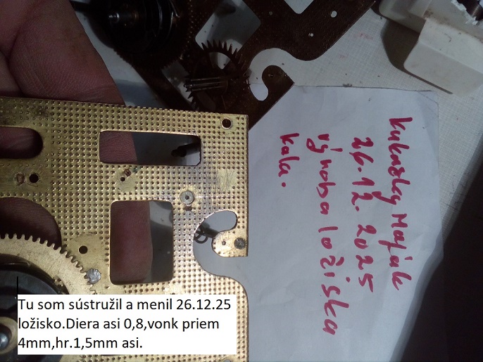

Nemate nemecke,ruske kukucky na vyhadzov?Ponuknite,oprava vydratej hornej a dolnej platni kukuciek ,tzn.poctiva oprava je pre hodinara aj na den dva!Neraz terba aj vydratu dieru opravit vlozenim loziska!Nestaci len zasekat do platni!!!!Dam aj obr.oprava loziska vyrobenym ložiskom s pred par dní.Take mosazne loziska hrubky cca 1,5mm s dierami od 0,5mm a vonkajsim priemerom do 4mm ste nevideli na nete?Co som mal vysustruzene uz mi kocia.

FDM 3D tlačou zabudni, možno SLA a do toho sa ti nikto hrnúť nebude.
maďar píše:3D tlač plastovéto kola s prírubov zo slov. (...) Ak nikto nic zo slov. za tyzden (...)
Odkiaľ?
tiktak1953
Příspěvky: 3953
Bydliště: SK -Žember-ovce
#3 Příspěvek od tiktak1953 »
Co mysli odkial,z kade som-Žemberovce okr.levice.A vyfrezovat na spec.frezke by nem-išlo? Co je SLA? dik

Zubatú časť kolečka vypiluj z plechu, henten asi osemhran vypiluj z guľatiny alebo trubky, zospajkuj dokopy a dopiluj. Bude to trvanlivejšie, než plast.

Menšie som nenašiel. Alebo myslíš kĺzne ložiská?
tiktak1953
Příspěvky: 3953
#6 Příspěvek od tiktak1953 »
Samec na tretom obr.od vrchu je to lozisko.To je najlepsia robota s takym.Diery by na takych mosaznych potreboval od 0,5mm, na 0,7 a viac by vystruznikom prisposobil.Neake dom si i uz davno vysustruzil.Sustruzit sa mi velmi nechce ak su na nete.dik

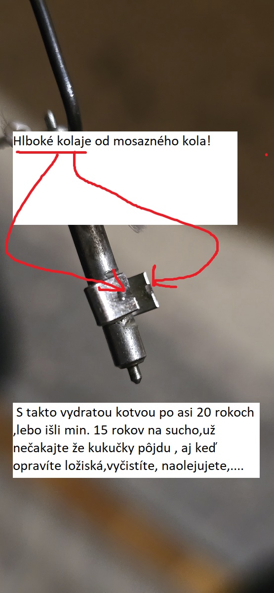

Tu su uz dvoje opravene.Na jednych som musel dat tri loziska aby este isli min 15 rokov.Kamos mi dava el.na chalupu,tak neurob to, aj ked boli s padlaša zobrané a vydrate + sama hrdza .Sršen s nich napoly tvrdy potom co sa kotolni zobudil vypadol!!!
Pozrite si dobre ako je vydratá kotva z tych ruskych kukuciek. Ak si chcete opravit taketo ruske kukucky, ktore slapali nasucho viac nez 15 rokov ,nemate do nich new kotvu ako na obrazku,nedokazete ju zrenovovat,mate smolu.Bude to len trapenie, mozu ist len ako clovek po poražke.

samec píše:Zubatú časť kolečka vypiluj z plechu, henten asi osemhran vypiluj z guľatiny alebo trubky, zospajkuj dokopy a dopiluj. Bude to trvanlivejšie, než plast.
SAMEC POSLEM TI ZOPAR KOL ,aby si si vyskusal to pilovanie?

Jaká je tloušťka (plechu) toho ozubu? Asi 1 mm?
Lze to nakreslit v CAD a nechat vypálit laserem do mosazného nebo železného plechu a zabrousit.
Pražská NTK a nebo brněnský FABLAB laserové vypalování má, u vás to je snad taky.
tiktak1953
Příspěvky: 3953
#13 Příspěvek od tiktak1953 »
Kukikus dik,ma to 1,4 mm.Neva ani 1,5 či 1,6 to naviac by som zobral dole.Lenze by bolo dobre,keby tam niekto z fora niekoho poznal.Na zakazku par kusov (5-10) to nem- budem za niekolo desiatok euri davat.Riesim už ten zapadkovy system svojim zlepsovakom.Lenze je to vela pilenia brusenia.

tiktak1953 píše:slapali nasucho viac nez 15 rokov
Prodloužilo by namazání životnost té kotvičky? Špička vrtáku taky bere třísku i když se vrták maže (a chladí). Je to spíš otázka tvaru (ostří) než namazání.

Čtu to tady a obdivuji občas tvé "vynálezy", abys ušetřil a chápu je. Ale u tohoto kolečka by ses Jano měl asi dost stydět. Pro soustružníka je to pár minut pro vytvoření jedné díry a dvou průměrů. Jako kvalifikovaný hodinář (což jsi psal, že jsi) by měl hravě zvládnout vypilovat jak ten šestihran, tak i ty zuby pro západku z čehokoliv kovového.
Pokud nemáš soustružníka, tak stačí i vrtačka a více trpělivosti. Jak myslíš, že se dříve vyráběly tyto drobnosti?
