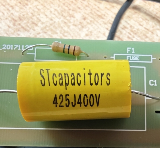

Dobrý den, mám tady tento kondenzátor. Nejsem si jist hodnotou kterou si myslím že je 4.2µF na 400V 5%. Prosím souhlasí to? Hledal jsem na netu, Ali a nikde nevidím. Děkuji

No, asi to souhlasí, ikdyž ta hodnota je mino jakoukoliv řadu. Kapacitu si měřil?

Měřil a ukázalo to 2.5. dle čínského testeru součástek. Je to od zdroje pro 5W uv-c zářivku do akvária

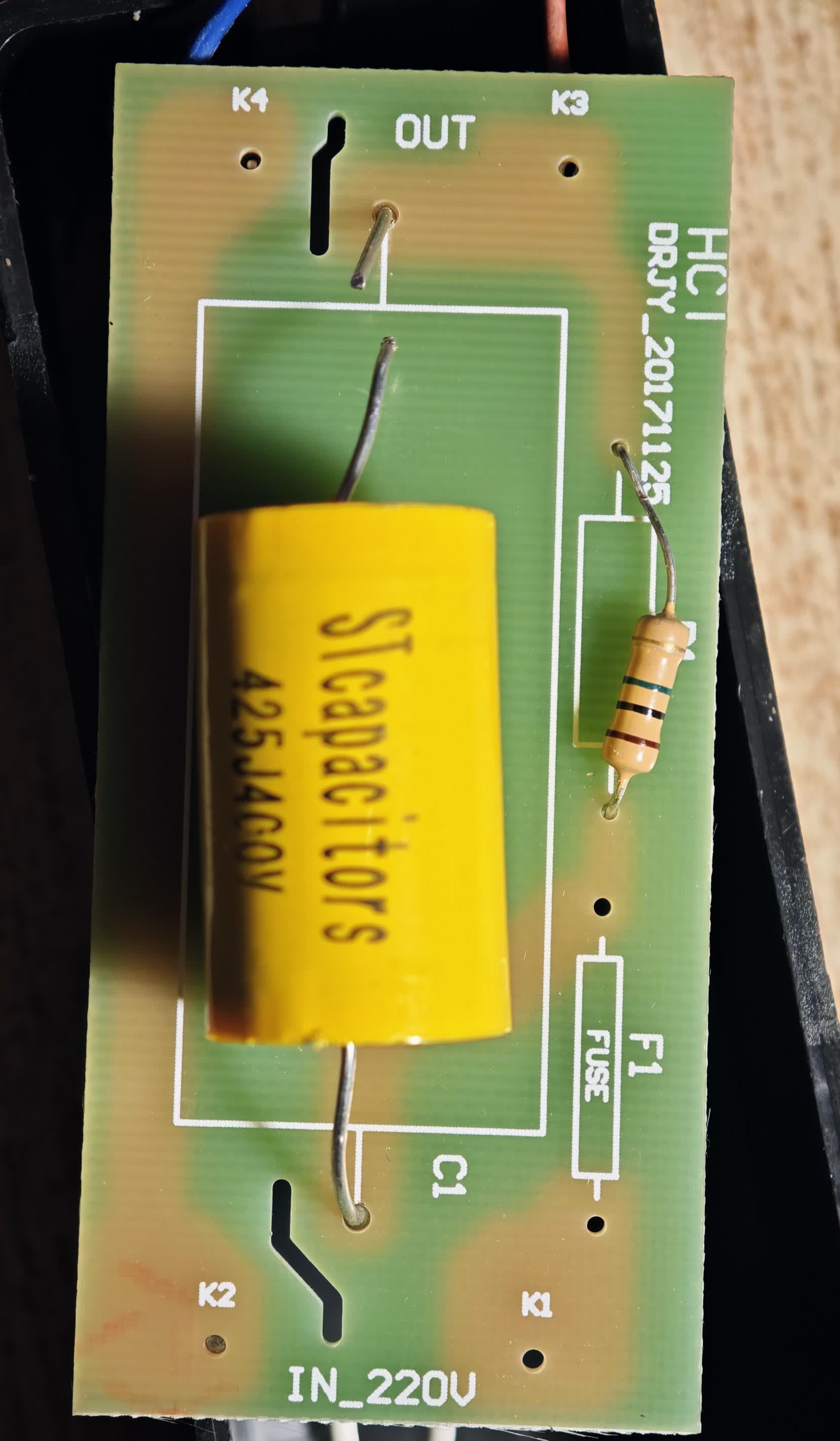

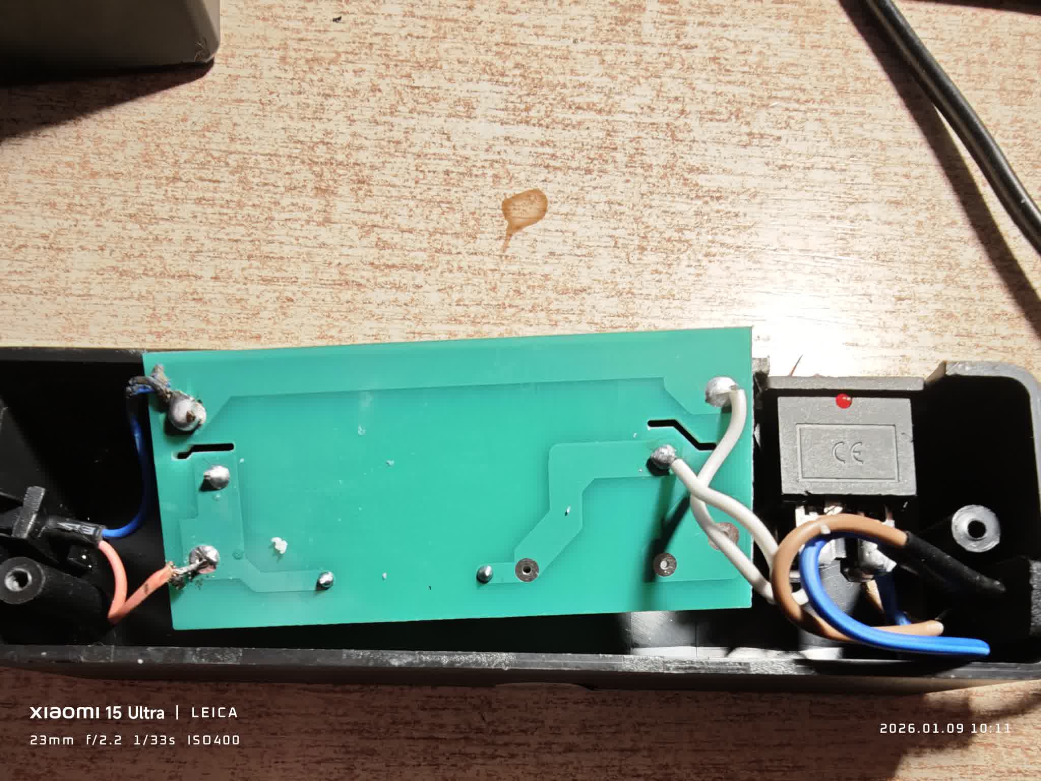

robo: dej sem fotku celé desky, jak horní, tak spodní stranu.
Jestli je ten kondenzátor připojen na síťovém přívodu, tak na přesné kapacitě moc nezáleží a pujde nahradit něčím dostupným. Jestli má jinou funkci, tak to bude trochu horší - ale třeba by tam šly dát 2 kondenzátory 220N X2 paralelně.

Foto

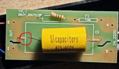

Podľa mňa je chyba v tomto spoji.
Je prerušený.
:P
Příspěvky: 10090
#14 Příspěvek od Artaban001 »
Třeba je to od toho, že to potřeboval změřit, paralelní odpor mu vadil, tak kondenzátor odcvakl na jedné straně.

Zrejme áno, ale odpojený spôsobom, že už pred meraním mal istotu, že chyba je v tom kondenzátore a už ho nebude potrebovať. :?:
Ale pripomenulo mi to prípad kondenzátora, ktorý sa takto podobne odpojil sám.
