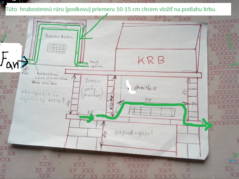

Jednoduché doplnkové prikurovanie z ohniska krbu.
tiktak1953
Příspěvky: 3953
Bydliště: SK -Žember-ovce
#1 Příspěvek od tiktak1953 »
Ide mi o to, ze pokial sme v obyvacke,pripadne pocas chladnych dní ked prikurujeme v krbe vyuzit teplo z ohniska jednoduchym sposobom ako na obr. Nejde o prikurovanie cele dni!!!Mate neake lepčie napadady ,ako to teplo nepustat zbytocne do komina ,ale aj takto napr. ventilatorom vyfukovat teplo z rury do miestnosti,ci dalej.dik

Ak máš takýto krb v dome, tak čím viac prikuruješ, tým máš v dome väčšiu zimu. Oheň potrebuje vzduch, takže ti zoberie teplý vzduch z izby a pošle preč komínom. Nový studený vzduch príde do domu z vonku cez okná, dvere a iné netesnosti. Potrebuješ samostatný prívod vzduchu do krbu a komín s výmenníkom. Na podlahe pod ohňom veľa tepla nezískaš. Tam sa do ohňa nasáva studený vzduch.

Nemam problem doviest studeny vzduch z vonka cez stenu.Tuto ruru (studeny vzduch z vonka ) ked sa nekurí klapkov uzatvarat,do rury dat pre vacsiu efektivnost FAN.
Rura je okolo ohniska ,zle pozeras!Tam je naj. teplota okolo 90 a mozno aj viac gradusov! Mne ide o jednoduche risenie a dostat z neho co to da.

V dolní části ohniště máš nejstudenější oblast topeniště, tu tvou trubku bude ohřejvat jenom sálavý teplo plamene, ale zároveň ji bude ochlazovat odvod tepla do okolních stavebních hmot a proudění studenýho okolního vzduchu nasávanýho plamenem. Mnohem víc tepla získáš, pokud ji vystavíš proudu horkýho plynu NAHOŘE v první dýmový komoře těsně nad hranicí plamenů A NEBUDEŠ NA NÍ DĚLAT ŽÁDNÝ OHYBY. Ještě lepší z hledicka "sběru tepla" by bylo udělat z plechu zdvojený "zrcadlo" na zadní šikmý stěně krbu za ohněm, o který se plamen přímo opírá, ale tam už reálně hrozí po nějaký době používání propálení během provozu a únik čmoudu obsahujícího CO do interiéru = mrtvolky prakticky zaručeny.

Karel ,dole okolo ohniska kde su zerave uhliky,je taka palava ze si nevies predstavit!Ta rura dookola akoby bola v centre žiaru.Naj teplota je okolo ohniska ,nie nad nim.Ako nahle je slaby ohen,stale je ziara okolo ohniska,hore nic!Toby musel stale ladovat do krbu aby bolo hore naj-teplo. Neake zasahy do konstrukcie si nemozem dovolit,zena by ma zabila.Aj z rury by toho dost dostal.Keby mal ruru uz to davno zbucham.Nemate niekto na okoli taku ruru pozvarat?

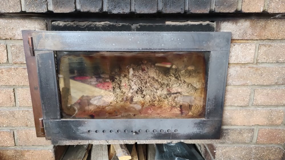

tiktak1953 píše:Mate neake lepčie napadady ,ako to teplo nepustat zbytocne do komina
První, nejdůležitější a naprosto zásadní věc - potřebuješ krbová dvířka. Můžou vypadat třeba jako ty na obrázku a snadno je uděláš z pásoviny např. 80x4, 60x4 a 10x3.
Bez dvířek využíváš palivo pouze na jednotky procent.
Pokud budeš mít dvířka, můžeš pak řešit další. Možná zjistíš, že žádný výměník nepotřebuješ a bude stačit pouze udělat otvory do toho bílého krytu komínové roury.

Myslím že je to blbost. Vzduch má malou tepelnou kapacitu. Která se v takovém malém objemu trubky mine účinkem. Ta komora nad krbem je kompletně vyzděná? Většinou se nechává dutá a právě zní se čerpá to teplo co chceš.

Vzduch má malou tepelnou kapacitu, takže vyžaduje velkou výhřevnou plochu a co největší průřez potrubí a výdechu na konci. Samozřejmě část tepla ten vzduch odevzdá cestou, než se vzduchovod ohřeje, ale pořád tam bude značná ztráta tepla dost dlouhou dobu. Sice tam nějaké zbude i po vyhasnutí ohně, ale to už nedá takovou teplotu, abys aspoň měl pocit, že to trochu hřeje. Navíc, jestli nemá z obývačky vzduch kam jít, vyrovná se tlak a ventilátor ztratí účinnost.
Topení vzduchem ještě tak funguje do patra otvorem ve stropě, nějaká ohřívaná trubka s ventilátorem, to už je docela věda, aby to nějak fungovalo. Na některých zámcích takto měli kolem komínů vyzděné průduchy, ale ty souběhy s komínem měly výhřevné plochy nějakých metrů čtverečních. Takové akumulačky to byly, ale tehdy se zkušenosti kamnářů sbíraly po desítky let a jen někteří v tom byli mistry.
Roura kolem topeniště sice nějaké teplo zprostředkuje, stejně ale nejvíc ho uteče komínem. Tam je potřeba brát, ať toho tepla co nejvíc zůstane doma.
Kdyby nebyl výměník tepla v cestě spalin do komína nejefektivnější řešení, asi by se to dělalo jinak. Aby ale odebral dostatek tepla ze spalin, musí tam být nějaká směnná plocha a dostatečný rozdíl teploty spalin proti teplotě výměníku. Výměník vzduch - vzduch vychází velký, hustý, a v komíně se zanese velmi často a rychle, ztrácí účinnost a nakonec ucpe odtah.
Proto je vždycky lepší odebírat ve výměníku, který může být z podstatně slabších trubek, teplo vodou.
Ve stejném podlaží to bez oběhového čerpadla, expanzky a radiátoru nepůjde, zato odpadne starost s prouděním vzduchu.

Bobo videl som stare domi vykurovane na jednom podlazi tri miestnosti ale iba plechovym krbom. Mali tam taku teplotu aku chceli. Z tohoto murovaneho krbu vela tepla ide fo komina..Bolo by tento moj samotovy urobit preto z ziaruvzdorneho plechu.Lenze to su stovky euri..kurime plynom, mame nato ,lebo si dopestujemr na zahrade vsetko. a je nam fajn. Spravne si naisal ze je to aj na oko,kto nema krb ,vidi tu atmosferu pri nom tise zavidi. feliz navidad tie diery na spodku dveri su na prisun vzduchu,na mic ine ako to vidim ja.
