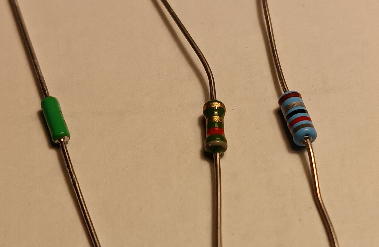

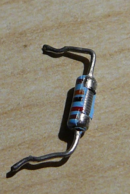

Ty odpory jsou 0207, takže tělo je 7 mm dlouhý. Rastr v plošáku je 10 mm. Řekl bych, že to je standard rozteč naohýbaná na osazovacím automatu.eleferner píše: Nejsou vyvody poskozenych odporu ohnute hodne tesne nebo naopak daleko od koncu valecku?
Z fotek asi nic nevykoumáme. Zítra zkusím nějaký co nemají vývodový čepičky oškrábat, jak vývod na tý keramice tělíska drží. Hádal bych že drží na nějakej bobek z vodivýho tmelu. Určitě se v ČR prodávaly, mám jich v zásobníku několik hodnot ve více kusech.
