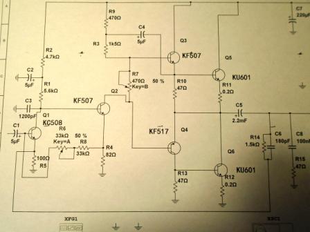

Děkuji všem za podněty na opravu "motorujícího" zesilovače alias TRANSIWATT. Jde o "home made" stereozesilovač 2x15W (asi něco podle RK 3/69/25 s KU601), kerý jsem postavil asi před více jak 40 lety, takže si už toho moc nepamatuji. Mám v tužce jeho shéma. Prověřil jsem všechny elektrolyty a zdají se OK. Motorování přestalo (studeňák?), ale max. výkon před omezením jen 4W. To by snad tak nevadilo, ale stejně budu pátrat dál.
Původně dával skutečně 2x15W.
Dobrý den, schema koncového stupně stereo zesilovače TRANSIWATT jsem nakreslil v programu NI Multisim, ale nevím jak to exportovat do JPG. Tak posílám foto. Doufám, že bude čitelné. Nyní zesilovač dává před limitací signálu jen 2x4W. Původně, před cca 50 lety měl 2x15W

A co odpověď na mou otázku? Dělají to oba kanály stejně????
Pokud ano, jdu po napájení. Kde je schéma zdrojové části?
Jak chceš pomoct, když šetříš informacemi?
Ano dělají to oba kanály. Napájení je "tvrdé" OK 30V. Na koncových tranzistorech je po 15V. Limitace je perfektně symetrická. Měřím vším co mám po ruce. Znova půjdu po tom kde limitace vzniká....Součástky stárnou (a blbnou) stejně jako my, tomu se nelze vyhnout.
