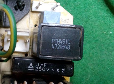

Jeden sběratel mi přinesl k opravě MAC monitor, který má na síťovém vstupu termistor PTH451C pro demagnetizaci. Když jsem monitor přes 60W žárovku zapnul, stále vykazuje trvalý odběr. Domnívám se, že PTH by měl po krátké době vypnout. Má s tím někdo zkušenost? Nebo nějaký stejný termistor na porovnání?
Způsobuje to ten termistor, po jeho vypájení už ten trvalý odběr není.

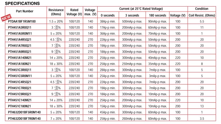

Tady je k tomu tabulka, první 3 znaky za C je odpor, písmeno tolerance (472M je asi 4700 Ω ± 20%):

Ty parametry jsem si našel i s datasheetem. Naměřil jsem cca 45∩. Bohužel jsem nenašel ani přesný popis jak to zapojit ani jednoznačné vnitřní schema.
A nenašel jsem ani prodejce, jen na ebay nebo v USA.

Aby vypnul, tak jím musí protéct takový proud, aby se ohřál. Zapl bych to normálně natvrdo bez žárovky, maximálně budou barevné čmoudíky.
Příspěvky: 21231
#5 Příspěvek od Hill »
PTH nevypne úplně, tomu termistoru se musí topit, aby držel na vysokém odporu, a proud do demagnetizační smyčky omezil na neškodou hodnotu, která ale na udržení teploty nestačí.
Kdyby si měl potřebnou teplotu udržovat sám termistor, došlo by ke samostabilizačnímu jevu, jako u žárovky, prostě smyčkou by tekl příliš velký proud trvale.

Lukas-Peca píše:Aby vypnul, tak jím musí protéct takový proud, aby se ohřál. Zapl bych to normálně natvrdo bez žárovky, maximálně budou barevné čmoudíky.
Trochu mám obavu. 60W žárovka v serii svítí trvale naplno. To je 0,25A, což se mi zdá moc.
Ale možná zdání klame. :(

Ten termistor je v pohodě, důvody už tu byly řečeny.
Ještě doplním, není to termistor ale pozistor, s teplotou zvyšuje odpor.

jjilek píše:...Bohužel jsem nenašel ani přesný popis jak to zapojit ani jednoznačné vnitřní schema.
Zapojenie máš predsa na tom plošnom spoji, z ktorého si ho vytiahol. Taktiež v hocktorej schéme CRT zobrazovadla.
Kód: Vybrat vše
    ║ ┌─PTC─╫─────┐
L ──╫─┤     ║   Demag.
    ║ └─PTC─╫─┐ Coils
N ────────────┴───┘
