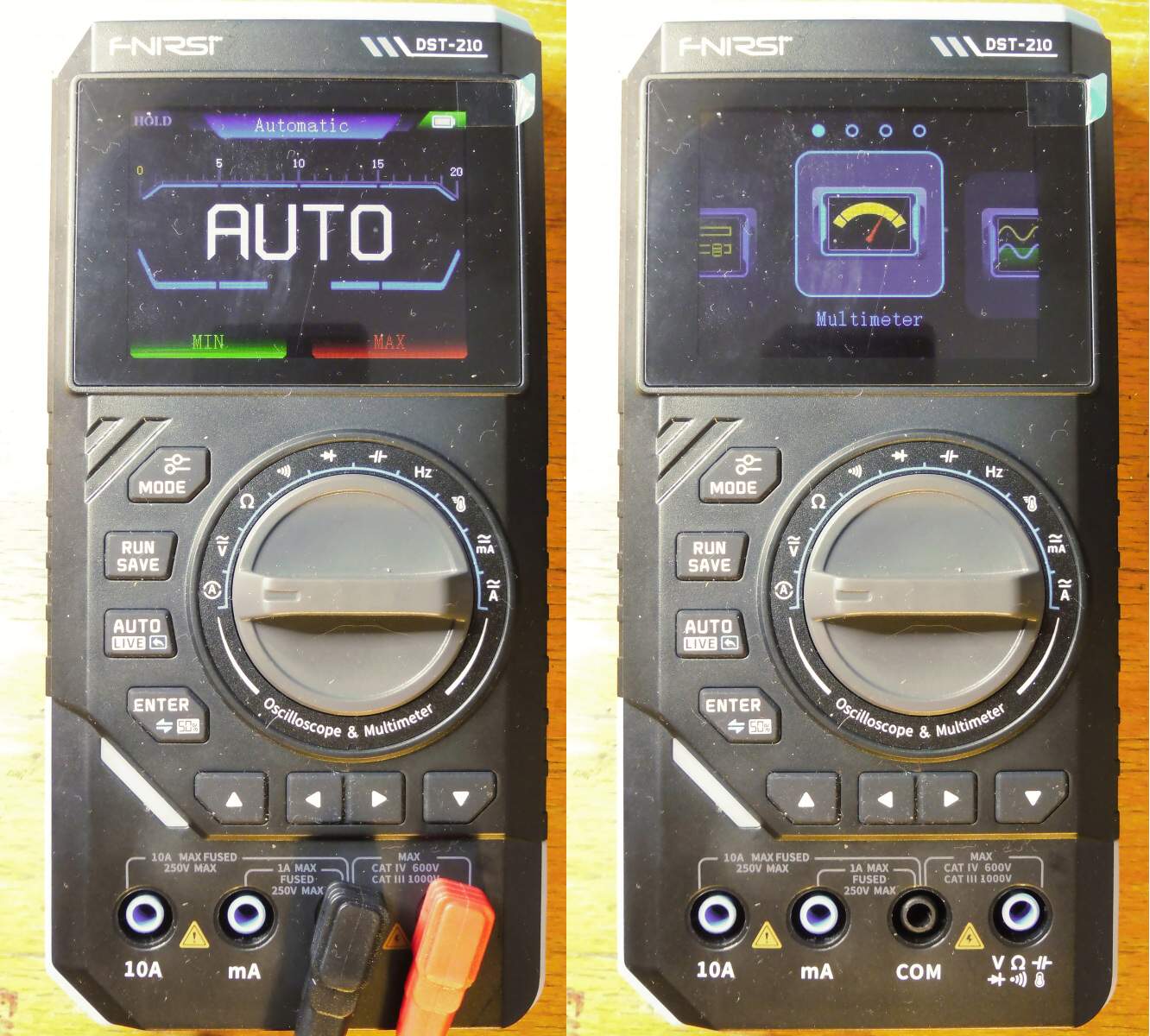

Dostal jsem k vyzkoušení tento multimetr / generátor funkcí / 10 MHz (48 MSa/s) osciloskop, jestli je jako vůbec normální tyto tři funkce v jednom pořídit za šestnáct stovek i s DPH tak, aby byly prakticky použitelné.
Dnes už konstatuji, že to možné je. Očekával jsem mnoho omezení, ale ukázalo se, že víc optimismu neškodilo.
Takže k přístroji: po startu spínačem na boku naskočí multimetr v automatickém režimu. Tlačítkem MODE se dá zařadit funkce osciloskopu nebo signálního generátoru.

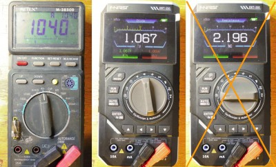

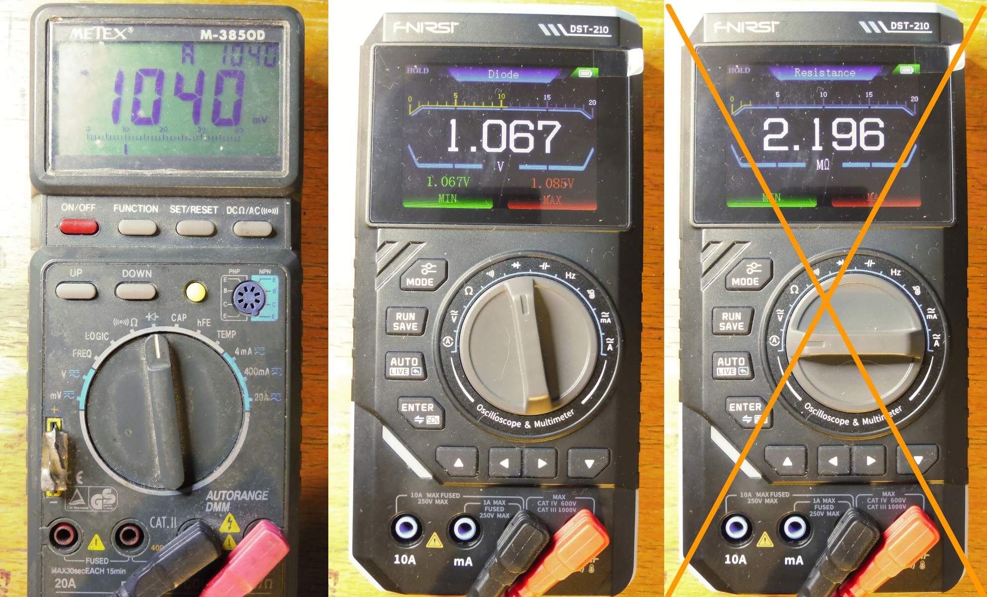

Začnu tím multimetrem - je do značné míry inteligentní. V režimu AUTO rozeznává, zda měří napětí stejnosměrné, nebo střídavé, proud i odpor. Naproti tomu pro test diod nezbývá, než na něj přepnout ručně, jinak je interpretuje, jako odpor. Na snímkách je napětí na LEDce v optočlenu PC817 při 1,5 mA (Metex), resp. 1,58 mA (DST-210).

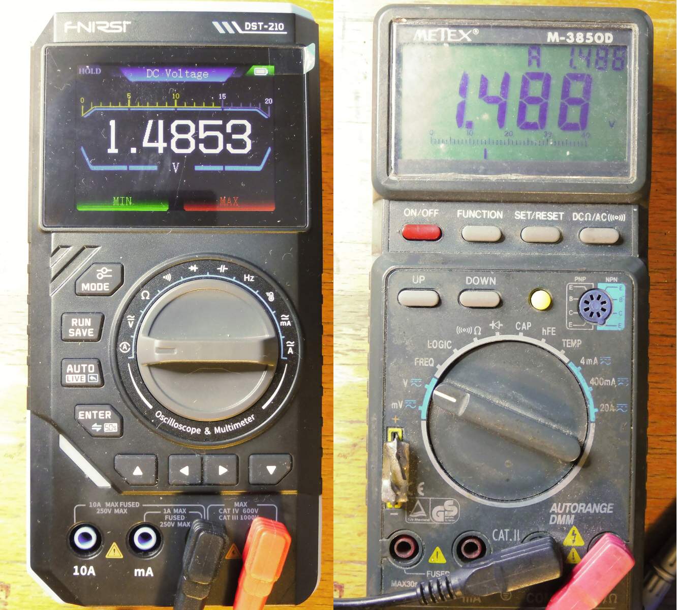

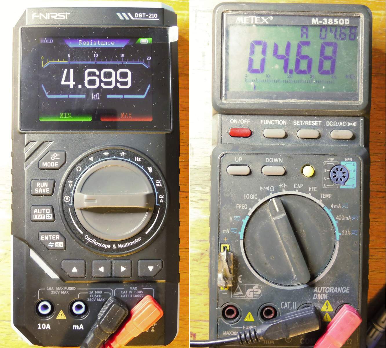

Přesnost je lepší, než deklarovaná: Metex jsem nechával ověřovat nějak před dvěma lety a po odečtení jeho chyby se údaje shodují. Tedy na naměřená čísla se dá spolehnout přinejmenším při měření napětí, proudu a odporu.

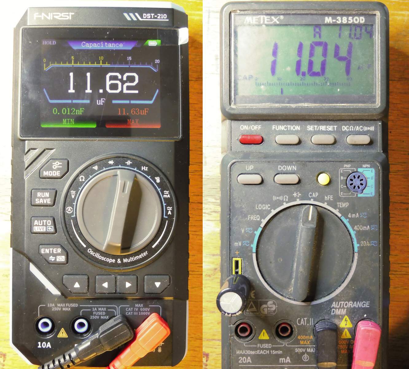

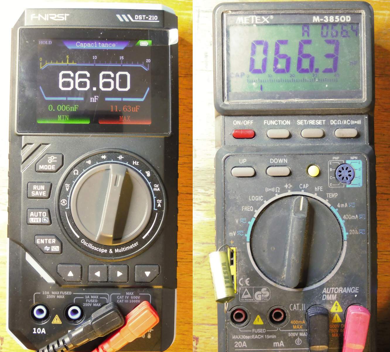

Při měření kapacit je rozdíl mezi údaji větší, ale u svitků to přičítám rozdílným měřicím metodám a kapacitě přívodů, u elektrolytu k tomu přistupují další vlastnosti kondíku, které s vybitím a nabitím můžou plavat, zvlášť, když ten elektrolyt byl před měřením pár minut připojený na 9 V zdroj a následně vybitý. Na fotkách je největší naměřený rozdíl na stejném elektrolytu.

Diference při měření elektrolytů může souviset s nestabilitou kapacity při postupném formování
Tady není jisté, který z multimetrů je přesnější, nebyl ověřovaný ani jeden.
Přístroj neidentifikoval infraLED v optočlenu PC817, nutno přepnout na diodový test ručně. Měřicí proud obou měřidel není shodný, proto se poněkud liší i naměřené úbytky napětí.
Největší zjištěný rozdíl v naměřené hodnotě téhož odporu
Největší zjištěný rozdíl naměřených hodnot napětí
Tlačítkem MODE lze z automatického měření zvolit ručně požadovaný blok přístroje

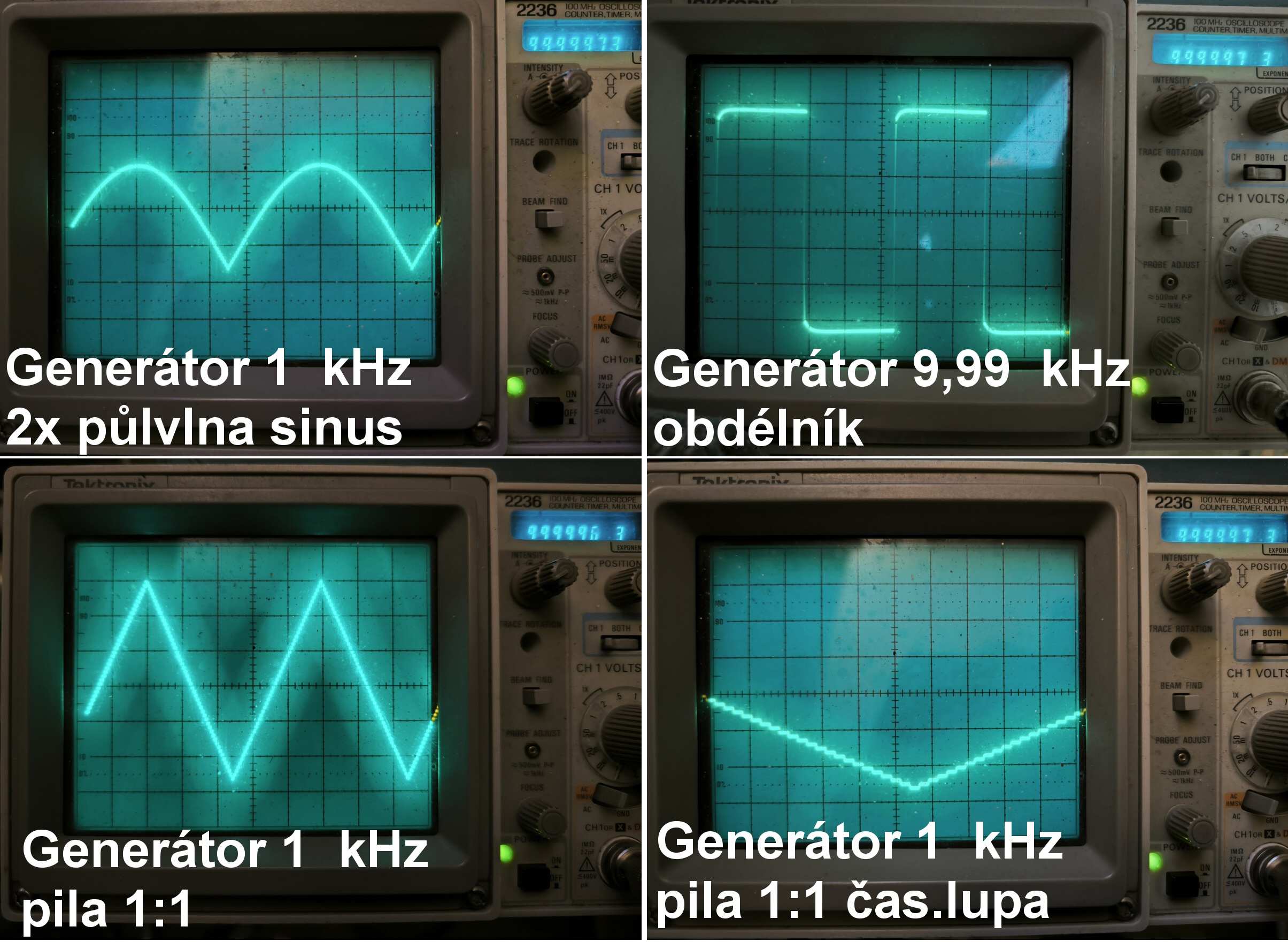

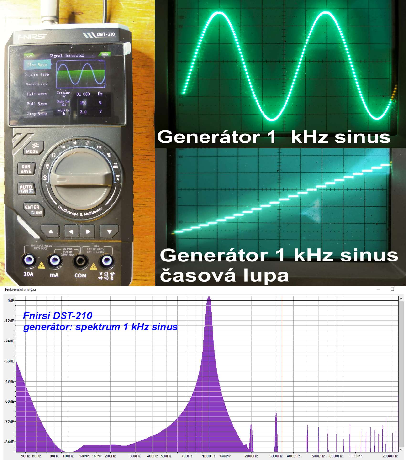

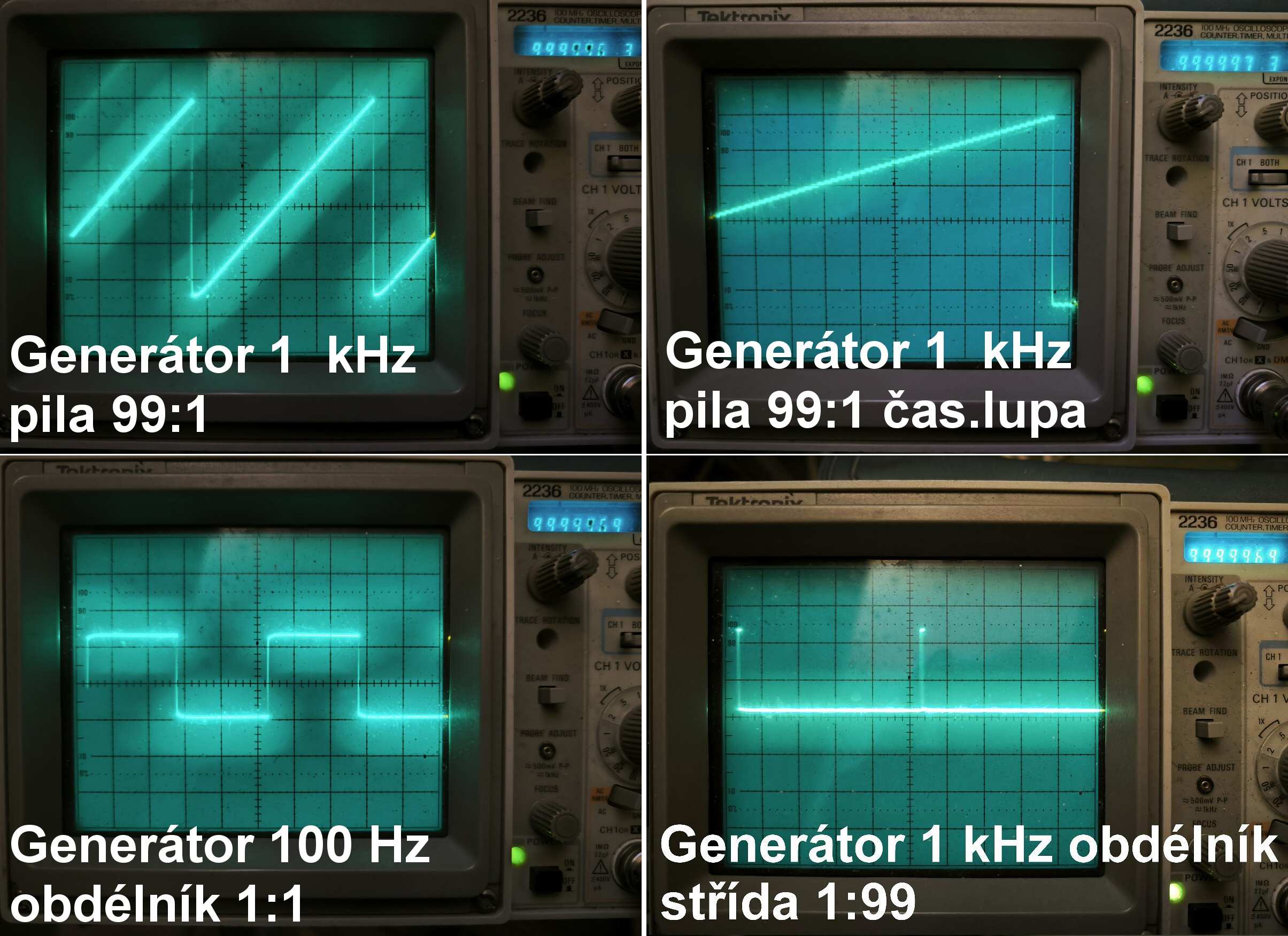

Generátor průběhů může posloužit v řadě měření, ale nic pro hifisty - průběhy jsou skládané ze schodovitého průběhu, takže sinus není spektrálně čistý, podobně pila není pilou, ale schodištěm. To nemusí vždycky tak úplně vadit, ale stabilní amplituda je zaručená jen do 10 kHz. Čili pro elektroakustická zařízení je stále lepší obyčejný RC generátor a měřákem sledovat jen nastavenou frekvenci a amplitudu.

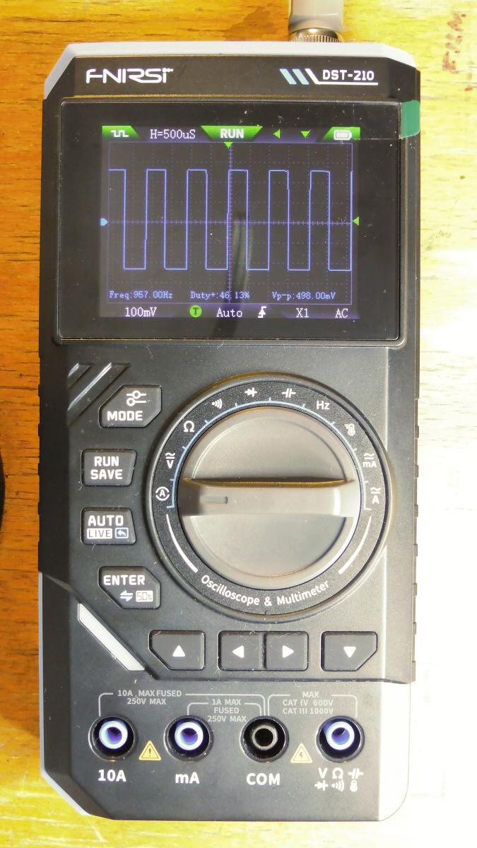

Osciloskop naproti tomu i na tak malé ploše zobrazuje dost slušně a čitelně, v rámci zobrazuje i hlavní číselné údaje, jako například časovou základnu, buď frekvenci, nebo periodu na dílek, kde je schopný rozlišit střídu, tak i tu, spouštěcí hranu a rozkmit, má možnost zastavení průběhu, odečítání hodnot pomocí kurzorů, synchronizuje se a citlivost nastavuje buď automaticky, nebo lze využít ručního nastavení. Opět je k dispozici možnost zobrazení a zmrazení jednotlivého impulsu. Rozsah 10 MHz (a to už má sotva 5 vzorků na periodu) není na dnešní poměry příliš oslnivý, ale i tak se dá při bastlení docela využít.
Ruční nastavení parametrů hodných podstatně dražších osciloskopů je ale v samostatném menu, kterým se musí krokovat pomocí šipek a volit klávesou ENTER, takže seřízení je poněkud zdlouhavé (knoflík je knoflík), nebo to chce mít nacvičené.

Takto se zobrazuje kalibrační signál z osciloskopu Tektronix 2236 na osciloskopu multimetru. A je to i s parametry.

I ostatní průběhy jsou skládané nespojitě
Jak vidět, sinusový signál příliš neoplývá spektrální čistotou

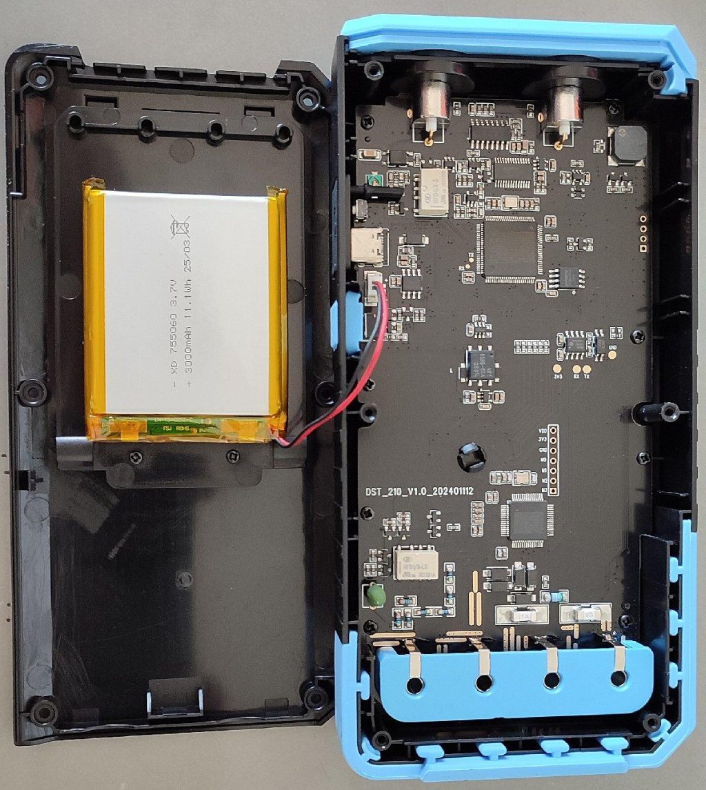

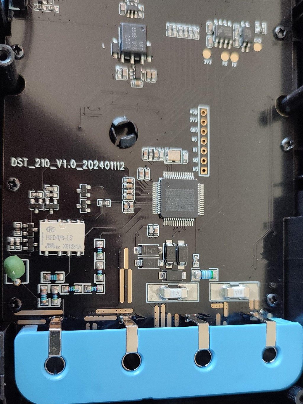

Zajímalo by mě, jestli se dá koupit novej akumulátor... Tak moc se šetřilo, že nezbyly peníze na trubičkové pojistky v patici... Škoda, no.

Vypadá to moc hezky, jen váhám jakou má asi vypínací schopnost ta SMD pojistka....

Hydrawerk píše:Zajímalo by mě, jestli se dá koupit novej akumulátor...
Je to běžný 1S článek Lipolky s kapacitou 3000mAh (viz třeba zde), ale jako náhrada se dá použít v podstatě jakýkoli 1S článek Lipolky s podobnou kapacitou a rozměry. Zkuste ohledně náhradního aku pro DST-210 napsat přímo FNIRSI.

Kvicala_r píše:Vypadá to moc hezky, jen váhám jakou má asi vypínací schopnost ta SMD pojistka....
Možná by se tam vešla tahle... https://www.tme.eu/cz/details/0679h9100 ... /bel-fuse/
No nesmí se s tím měřit v 400V rozvaděči.
Hlavně se pojistka blbě vyměňuje. Né každej má pájecí kleště nebo širokej pájecí hrot.
