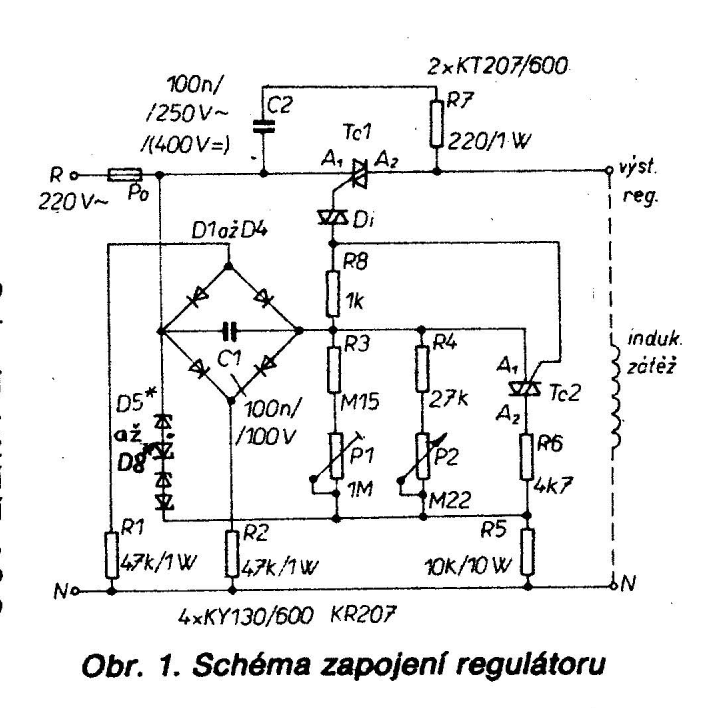

Potrebujem triakovym regulatorom regulovat malu transformatorovu zvaracku,nasiel som tuto schemu ,mozem retaz zeneriek D5-D8 KZ260/16 nahradit dvoma proti sebe otocenymi zenerkami 1N5364B ?

Ano můžeš je nahradit. Ale bez filtru to bude fungovat i jako vf rušička.

A protože se (slušně) zeptal pravděpodobně nováček, kterej ne zrovna ouplně ví wo co gou, mělo by se doplnit i jakej filtr je myšlenej - celý zařízení by mělo bejt namontovaný do uzemněný (nebo s ochranným vodičem spojený) kovový stínicí škatule a do síťovýho přívodu by měl bejt zapojenej odrušovací filtr, kterej by měl zabránit zpětnýmu vyzařování rušivejch impulsů způsobenejch spínáním tyristorů do sítě. Filtr se buď dá koupit hotovej, nebo poskládat z diskrétních součástek. A jak by měl bejt dimenzovanej se dá najít v příslušný literatuře nebo na netu.

Ten filtr (pokud má bejt kvalitní) bude stát podobně jako starší frekvenční měnič nebo hotovej regulátor.

Takže si snížíš zapalovací napětí oblouku a potom hodíš celé do koše . Podívej se na svarforum , jsou tam i návody a schemata .

Triakový regulátor trhá sinusovku. Ešte ma nenapadlo pripájať ho na zváračku, no kedysi som ho skúsil pripojiť do série s trafom zo (zubného?) rentgenu, utopeného v oleji.
Kdesi na pol ceste poťákom tomu chytali oblúky na vzdialenosť skoro dvojnásobnú, než na plný sinus :D
Okrem rušenia do siete to ešte ruší aj na radiových vlnách, ale tam neska ruší všetok moderný hajtech.

A jaky mas triak (zajima me typ)?

Ja? Tam konkrétne som mal BTA41/600; "trocha" naddimenzovaný.
Inak na domáce lepenie mám invertor Gama - ľahké, relatívne lacné, blbuvzdorné. Vôbec bych sa neska neťahal s trafom.

Triaky mam Bt41/800 rozmýšľam nad týmto,alebo tyristorovy riadený usmernovac,ale čo som o tom čítal,tak nie je to žiadna sranda nastaviť tak aby boli turistory bezpečné spinane a bez osciloskopu, nemám na to ani poriadnu schému

V jednofazovem triakovem rizeni neverim, ze jde svarovat! Mas tady i dotaz na 3faz, pak se muzeme bavit, dej vedet, jak to dopadne.

kde si vzal to schéma?
pošli odkaz v jakém čísle AR to bylo,dík

Podívej se i na AR-PE 12/2002, str. 25 - tam vyšlo schéma "Tyristorový regulátor pro svařovací transformátor a nebo jinou indukční zátěž".
