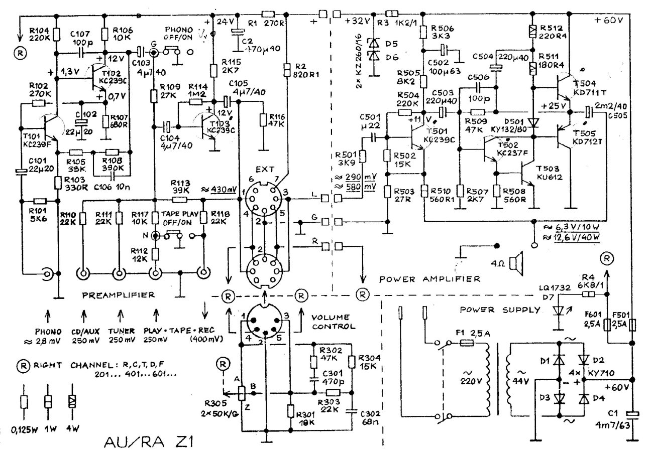

ale to schéma je nějaké divné . . .
AU-RA má jako TW140 použité tranzistory KD607/617

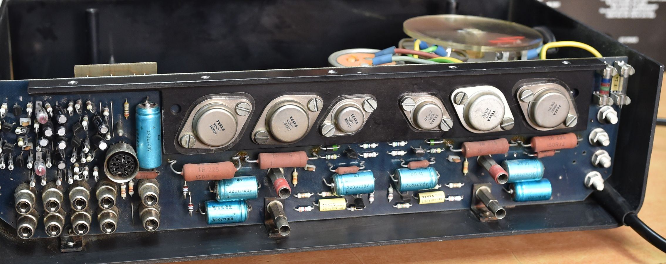

a tady jsou jiné tranzistory !

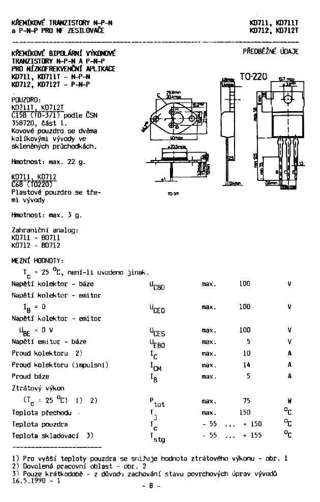

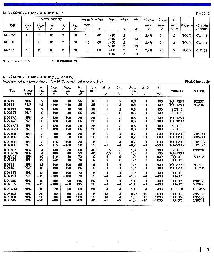

KD711/712 byl myslím poslední předsmrtelnej výkřik rožnovský Tesly - mělo by jít o ekvivalenty trandů řady BD výrobců Siemens/SGS ...
#7 Příspěvek od ok1hga »
EKKAR píše:KD711/712 byl myslím poslední předsmrtelnej výkřik rožnovský Tesly
co jsem viděl tak BD711/712 byly v TO220
pak jsem si všiml, že KD711T a KD712T byly v TO-3 . . .
. . . to by pak mohla být náhrada KD607/KD617.
Příspěvky: 35011
#8 Příspěvek od EKKAR »
Dyť to máš na tom vobrásku napsaný - bez indexu jsou přímý ekvivalenty BD711/712 v TO220, s indexem "T" jsou v kovu v TO-3.

V mém exempláři jsou ještě dva jiné, polistopadové kusy. Čtyřciferné značení.
