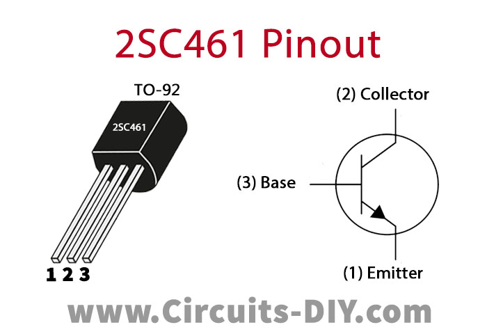

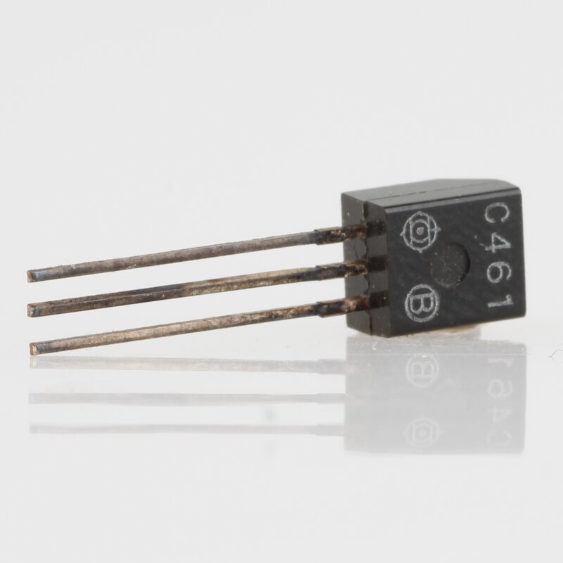

Prosím o stručnou radu, zda transistor 2SC461 v provedení se zkosenou hranou má značení polarity E-B-K jako klasický transistor s půlkulatým průřezem, jestli se polarita také určuje při pohledu na označení zepředu, čili baze je vpravo.Děkuji.

Nejrychlejší je vzít multimetr, přepnout na diodový test, a zkoušet přechody. Pak už jenom hrozí záměna C a E, ale u těch japonských tranzistorů bývá C většinou uprostřed.

"Klasický transistor" neexistuje, vývody treba overovať vždy.
Napr. KC237, 2SC945, 2N3904. Prvý ČSR, druhý Japonec, tretí USA a všetky v rovnakom "polgulatom" TO-92. A idú: CBE, ECB, EBC.
Jediné, kde je dodržané poradie vývodov, sú MOSFETy v TO220 - tie sú vždy G-D-S.

Díky, takže u toho šikmého je při pohledu zepředu báze naopak vlevo, jak vyplývá z nákresu., což v mém případě mnohé vysvětluje...

Mám doma hromadu vypájených 2SC945 s bází uprostřed. Úspěšně je používám místo řady BC...
Takže pozor na to, vývody se i u stejného značení liší podle libovůle výrobce.

2SC945 bol originál japonský NEC, akurát na puzdro sa označovali "C945". Lenže nie všetky "C945" sú 2SC: príklad, KSC945 je tiež označený na puzdre "C945" a má ozaj bázu uprostred: EBC.
/Neni to nutne šikmák, vyrába ich Fairchild i ONsemi./
