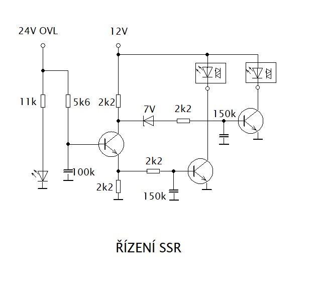

Potřebuju řídit dvě SSR aby se nikdy nepotkali. Napájí jeden spotřebič ze dvou různých fází. Takže jsem spíchnul tohle. A dobrý, pokud dám mezi kolektory antipararelně dvě ledky, střídavě bliknou při přepínání, takže mezičas tam je, logicky. Má někdo nějaký lepší nápad? Bez digitálních blbin.

Ten horní tranzistor se zavírá moc špatně a riskuje ohýnek.

TAKJAN píše:takže mezičas tam je
Došlo ti, že ten mezičas musí být spolehlivě >10 ms?

Za aky čas prepne bežné relátko (prepinacie). Nebola by to cesta?

Tak obyčajný prepínač (koncák) prepne za 2ms. Rele som doma nenašiel.
Čo použiť SSR spinane v nule?

tomasjedno píše:Došlo ti, že ten mezičas musí být spolehlivě >10 ms?
Ano, o tom to je.
A krom toho - připojení těch "testovacích" LED mezi kolektory v ostrém provozu je smrtící.

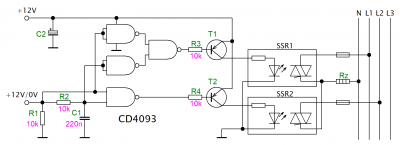

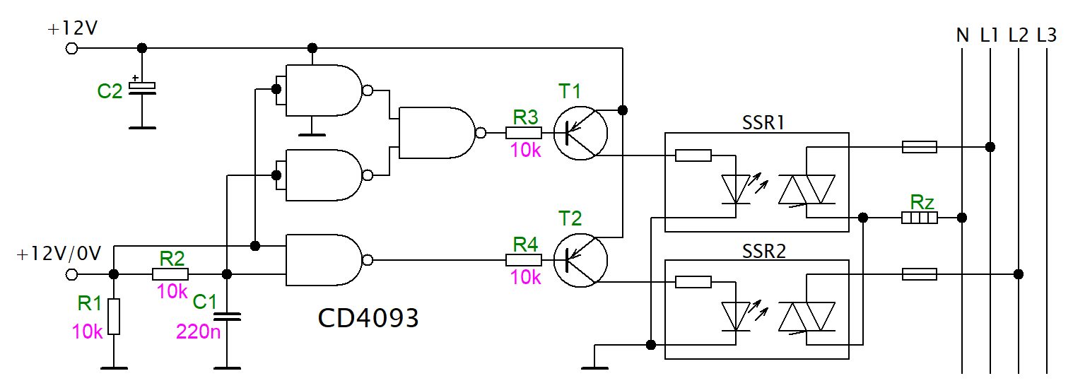

Asi mu jde o něco podobného:
Je třeba zohlednit, že SSR jsou namáhána sdruženým napětím.
