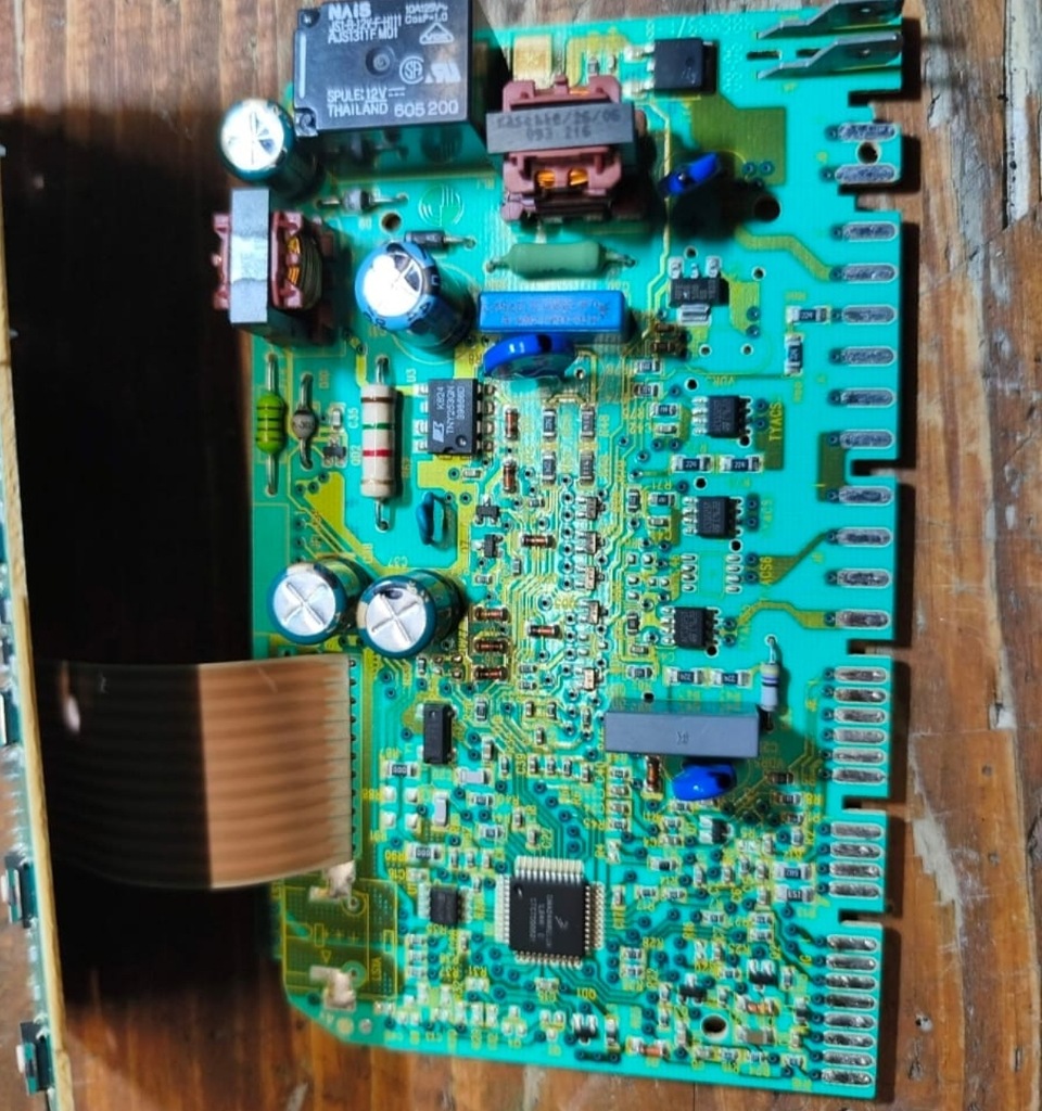

Zdravím,
rád bych požádal o pomoc s myčkou AEG Favorit 911926236, myčka se nerozsvítí. Bylo měněno topné těleso, poté proběhl program na 70 stupňů normálně. Při dalším spuštění začaly kontrolky problikávat. Měl jsem podezření na překlesaný drát pod dveřmi, pak to ještě několikrát probliklo, objevila se chyba i30 a teď už se ani nerozsvítí. Přikládám fotku, že které usuzují, že odešel IO TNY253GN, ale pak nevím co mohlo ještě odejít dál (rezistor, dioda, kondenzátor). Poprosil bych o radu, co vše proměřit a jaké hodnoty mám očekávat. Jen upozorňuji , že jsem úplný elektro laik (multimetr mám 🙂) . Předem děkuji za jakoukoli pomoc. :

Já mám doma myčku AEG F77010W0P (PNC: 911414046/02) a stejnou závadu jsem před léty řešil zde.
Hoba píše: Jen upozorňuji , že jsem úplný elektro laik (multimetr mám 🙂) .
Pokusit se to opravit můžeš jinak jak píše BOBOBO.

Mnohokrát děkuji za odkaz. Právě to jsem chtěl, pokusit se. Mám ale v záloze odborníka.
