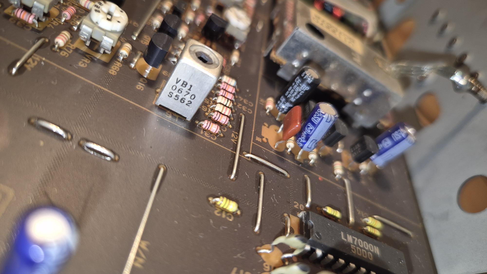

Ahoj, kamarád mi dal tuner Yamaha. U FM dílu nově nejde naladit stanice, jen velmi slabě se najde na uložené pozici. V FM dílu jsme objevil tento induktor. Označení má VB1 0670 S562. je na něm vidět popraskané feritové jádro. Nevíte zda se toto sehnat? Internet toto označení nezná.
ve schematu je díl označen VB1 06700 Coil. IF.FM. 10,7MHz
Díky Luboš

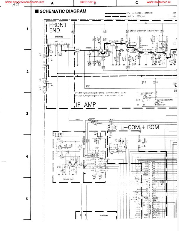

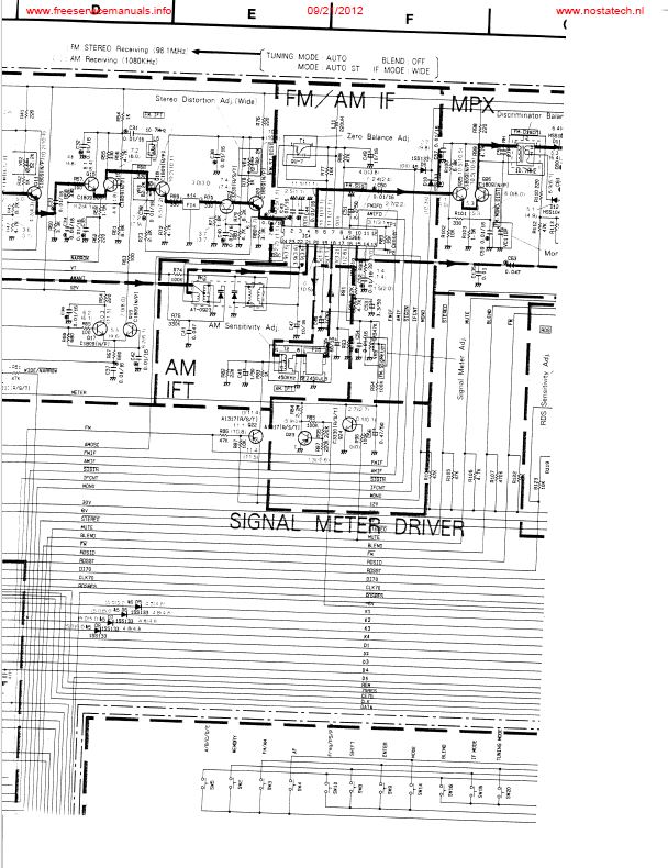

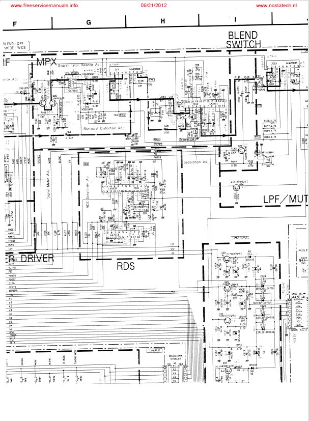

celý manuál sem nedostanu, vytiskl jsem alespoň schema.
Ke stažení je na https://elektrotanya.com/yamaha_tx-680r ... nload.html
Celé to začalo tím, že to hrálo dobře, ladilo to i s krásným signálem, ale linkový výstup byl slabý. Hrábnul do toho, a je to.
tady je ta součástka, označena L6
