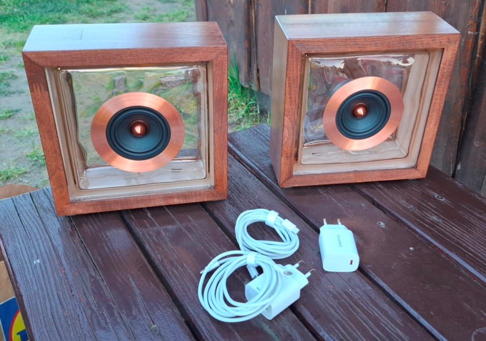

Začátkem měsíce jsem se v rámci rodiny dostal k ukázce hypermoderních repro"beden". Mladej kluk se spolu s několika kámošema pustil do návrhu reprosoustav "do moderního bytu". Minimálně jeden z nich asi ví WCG, ale když jsem to vzal do ruky, pocity majitele funglovýho ferrari, se kterým se jeho tchýně řítí z útesu, se prohloubily. Proč to:
Jejich "firma" si říká "Glass Wave" a někoho z nich napadlo odstranit rezonanci stěn reproboxu tím, že ho učuní z materiálu, kterej má vysokou pevnost. Vybrali si sklo a reprobox spáchali z jednoho kusu skleněný cihly "LUXFERA" s nerastrovanýma čelama. Vyvrtali do jednoho boku díru na reproduktor s cca 3,5" membránou US výroby s měděným "vejškovým" kónusem ve středu membrány a kolem něj pro efekt umístili broušený měděný mezikruží. Značku ani typ repra mi nebyl dotyčnej ochotnej sdělit, ale aby to bylo echt moderní, krmí to 20W BlueTooth modulem, napájeným z USB nabíječky 12V (standard USB 3.x, kde si spotřebič po datalinku "řekne" o vyšší napětí). Ovládání i buzení signálem jde po BT z jejich apky, která umí i rozlišit počet aktivních repro - když je zapnutej jen 1ks, hraje mono, když si uživatel koupí pár, "domluví se" s ovládacím zařízením a hrajou stereo. Celej dojem završuje rámeček kolem luxfery, kterej udělali z bukový spárovky a namořili na barvu ořechu.
Další detaily pak zájemce najde na jejich webu https://glasswave.daredevices.com/ . Nabízejí je jak kusově, tak v páru, mají v nabídce i několik barevnejch variant - bohužel všechny s "červenou" mědí, ne s "bílým" kovem jako jsou například kartáčovanej (a samozřejmě i lakovanej) hnilík nebo třeba nikl nebo nerez-ocel, který by k sobě líp seděly pro jinou barevnou variantu skla i dřeva.
Schválně sem nepíšu svoje dojmy, abych neovlivnil názory ostatních. Repra jsem měl možnost detailně prohlídnout i vzít do ruky, dostal jsem možnost poslechu - bohužel ne v klidu, ale s dost rušivým zvukovým pozadím blízký oslavy. Nedělám ani anketu, abych nenaváděl otázkama k odpovědím. Napište prostě co si myslíte o takovým designu poslechovýho aparátku.

Očekával jsem info, kde jsou ty výrobky ke slyšení, ale marně ho hledám.
Pro mě je totiž design reproduktorů až na druhém místě, pokud není vysloveně odpudivý.

Ked ma byt nieco polozene v byte, tak tam dam normalny kabel a zosilnovac. Takto je to akurat bluetooth hracka na baterie.
Nie som teda expert na repraky, ale nevidim tam ziadne tlmenie.

Kolik stojí jeden pár reprobeden?? Já bych si to nekoupil, ale přeju jim mnoho obchodních úspěchů.

Na empétrojky a na to, čo hrajú v rádiu, to úplne stačí.
Vcelku štýlová ozdoba do interieru. :lol:

Akusticky to vůbec nedává smysl. To je na delší komentář. Ale svoje kupce si to při správném okecání jistě najde.

No ale dnešní zkažená mládež je zvyklá na celkem dobrej zvuk z různých bezdrátových reproduktorů třeba od značky JBL. https://www.alza.cz/jbl-xtreme-4-blue-d ... tm#reviews
Oni umějí udělat nějakou tu zvukovou optimalizaci...

Právě, že podobné okecávání na dokonce graficky velmi podobných stránkách jsem už někde četl. A taky to bylo hlavně o vzhledu, o užitných vlastnostech tam toho bylo zoufale málo. Ale byly u toho ceny.

Dělají první sérii, prodej ZATÍM striktně podle předběžnejch objednávek. Na stránce mají poznámku "Dostupnost 2Q 2026". Volnej prodej s možností předvedení mají v záměru, ale nejdřív se chtějí "ukázat na trhu". Obávám se proto, že to je další výrobek z kategorie "Testováno na lidech". Jak jsem napsal, moje dojmy smíšený, na detailní vyzkoušení jsem neměl čas ani místo. Jako hraje to, ale "nějak" hraje i bedýnka vod rajčat. To, co jsem z dvojice přítomnejch autorů vypáčil, bylo občas dost rozporuplný, jednou tvrdili, že to není eqalizovaný, pak zas že tam je SW filtr v tom BT modulu na omezení basů a limitér, kterej omezí zesílení v momentě, kterej mi ale nedokázali přesně specifikovat (jestli to nějak detekuje nárůst úrovně a když by hrozil clipping, ubere to zisk - NETUŠÍM ????), prostě prej nehrozí limitace na zesilovači a z ní plynoucí chrochtání při přebuzení. A ten maník, kterej ten modul přímo konstruuje, tak ten tam zrovna nebyl - nějaký konkrétní technický info jsem z těch dvou, co byli na místě, tahal jak z chlupatý deky.
rnbw píše:Ked ma byt nieco polozene v byte, tak tam dam normalny kabel a zosilnovac. Takto je to akurat bluetooth hracka na baterie.
Není to na baterky, každej reprák má svůj adaptér s USB 3.x a vespod svůj vlastní BT modul s "D" zešilovačem. Tlumení je udělaný utěsněním celýho vnitřního objemu (reprák je celoobvodově lepenej, přívod k němu je taky zalitej). U tak malý membrány a tak malýho vnitřního objemu ve spojení s extrémně plochým tvarem ("tloušťka" celýho "reproboxu" je jen 9cm - a to je jen rámeček, vnitřní prostor v luxfeře má jen cca 5cm ve směru osy repráku) se nedá čekat, že by uvnitř vznikalo nějak extra výrazný "stojatý vlnění".

Je to neokoukaný, to se jim upřít nedá. Pro někoho do moderního interiéru budiž, nějaké hifi netopýry to nechá v klidu.
Držím jim palce, nápad zajímavý a rád bych si to i poslechl.

Použitý měnič by mohl být tento:
akustický měnič Dayton Audio PS95-8???

Ale jo, kdo si hraje, nezlobí. Vypadá to zajímavě. I ten nápad na luxferu tu snad ještě nebyl. Třeba to bude i zajímavě hrát. A pokud ne, někdo tu slepou uličku vyzkoušet musel.

Fráze "křišťálově čistý" by v tomto případě mohla u laiků a pseudoznalců uspět.

EKKAR píše:Není to na baterky, každej reprák má svůj adaptér s USB 3.x a vespod svůj vlastní BT modul s "D" zešilovačem.
Takze musi do toho ist kabel, ale neda sa tam pripojit normalne signal. To nevymyslis...

Čo sa stane, keď tam niekto naplno pustí rezonančnú frekvenciu?
