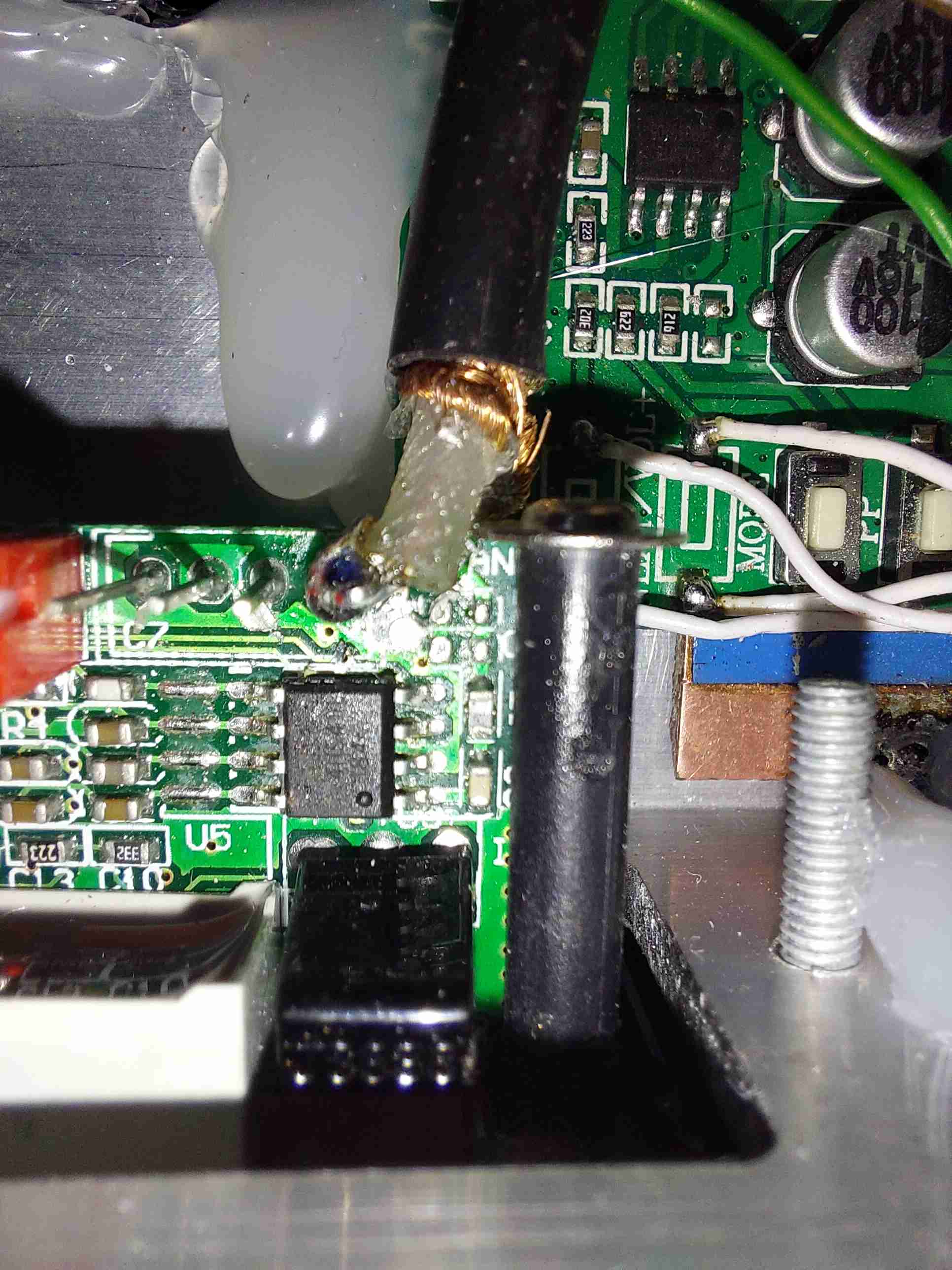

Rozumiem. Posielam pre istotu obr. ak by niekto vedel poskytnúť info(datasheet), čo za obvod je v radio časti. Je to niečo ako - (4H5401), ale nie som si 100% istý.

tak namiesto fotky cencúľa tavného lepidla daj makro foto IO a možno sa niečo podarí identifikovať

Tých fotiek mám viac, ale toto je najlepšie, čo sa dá, normálne to nie je dobre vidieť ani v reále. Je to nejako zle vygravírované. A naviac som to toľko čistil, až som to "očistil".

na stránke výrobcu píšu, že používajú ako riadiaci chip obvod AC6926, ktorý podľa datasheetu obsahuje aj FM tuner a tým pádom ten soic8 môže byť nejaký anténny predzosilňovac, alebo aj hocičo iné. https://www.yunthinker.com/static/uploa ... 961505.pdf

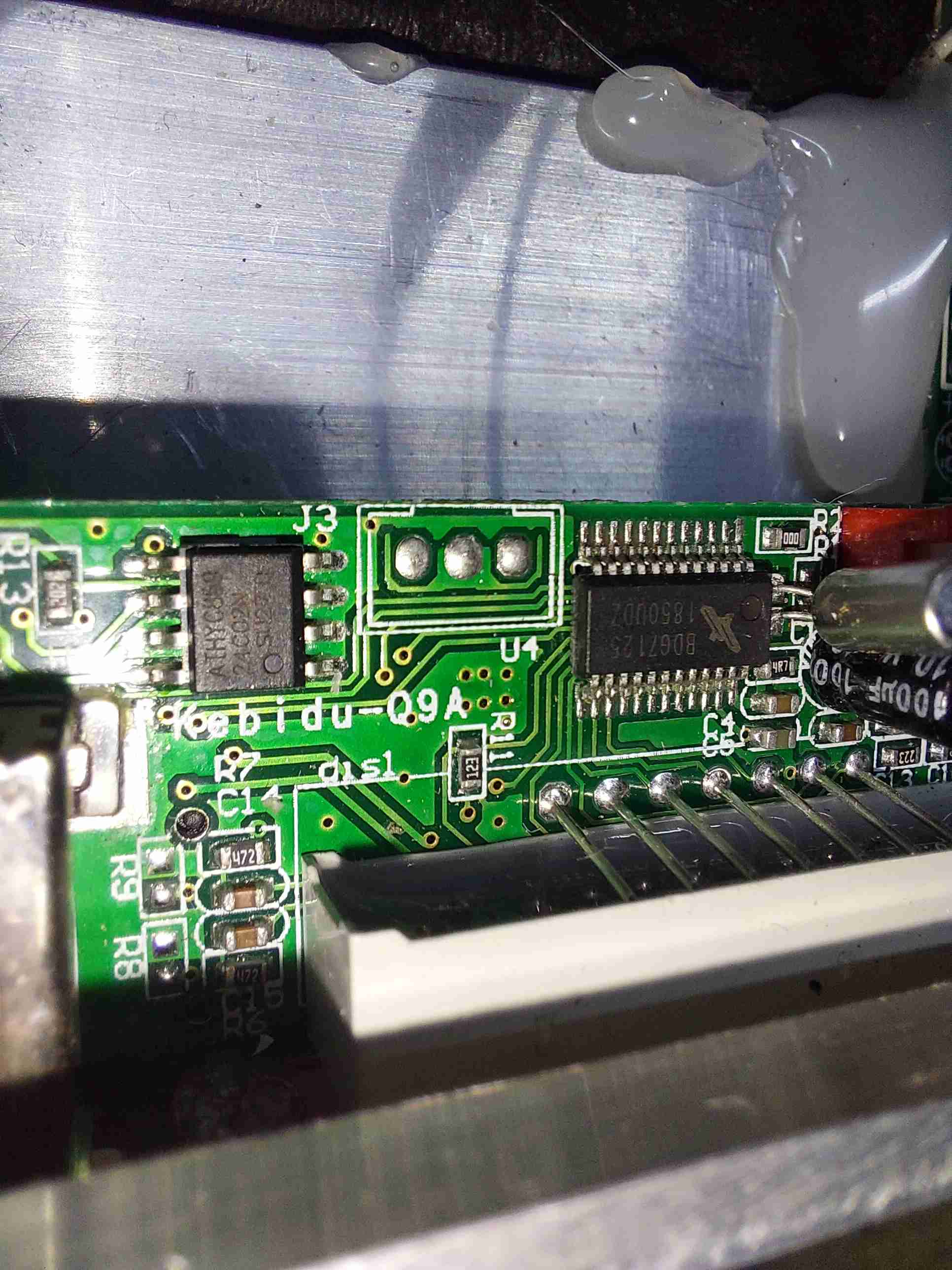

Poradím trik, prstem se otřít o bílou pastu na chladič a pak přetřít součástku lehce otřít hadříkem a text je pak čitelnější.

AI ten čip vyhodnotila jako stereo zesilovač. Jako procesor obsahující SoC označila "pravděpodobně JieLi AC1082". Vypnutí dekodéru je tak dáno čistě FW a nelze ho provést externě.

AC1082 neobsahuje tuner, takže AI kecá ako zvyčajne

S A.I. som debatoval, mne napísala iné kraviny, procesor je čitateľný, ale google ho nevie nájsť. Predzosilovač to nie je isto, pretože pravidlá a zákony vf techniky nedovolia správne pracovať s predzosilovačom tak blízko k prijímaču, bez tienenia a rôznych iných špecialít, nf zosilovač to môže byť, ale je integrovaný asi do toho soicu, pretože aj anténa ide priamo na 1. nožičku. Je to nejaká napodobenina RDA5807.

Pomýlil som sa, pardon. Pomýlil som "strany". Antena ide do 4. nožičky.
