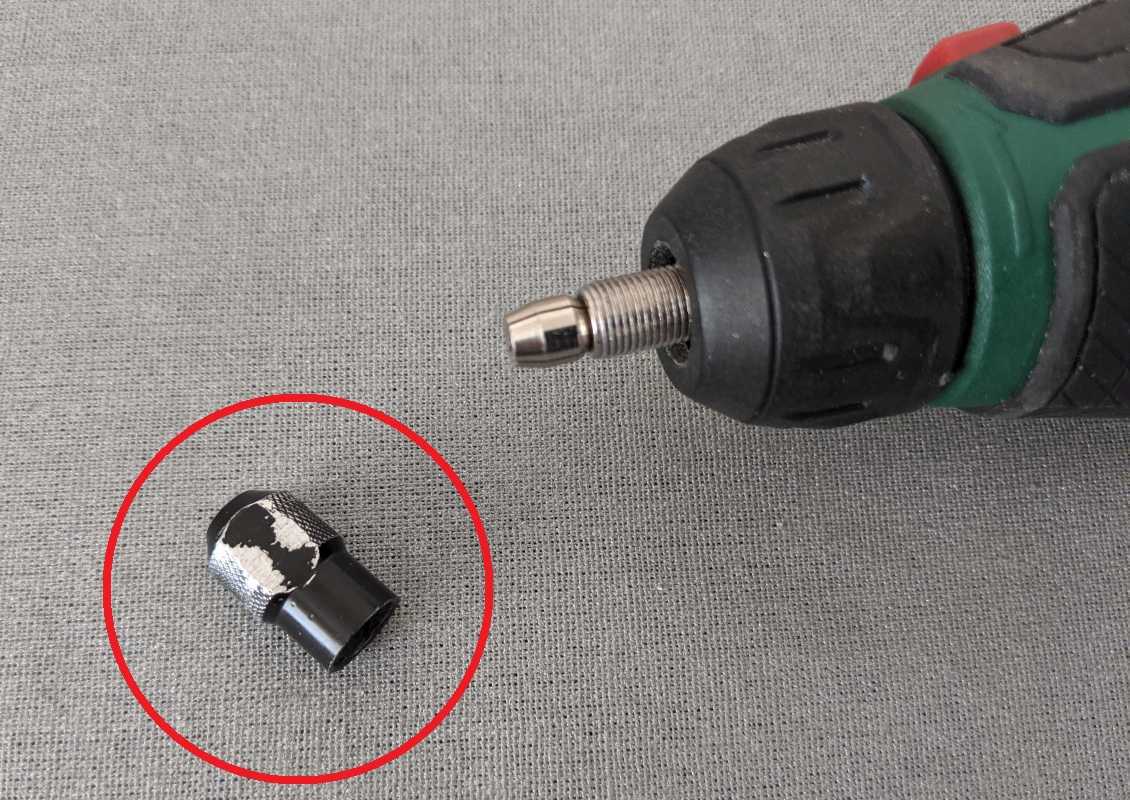

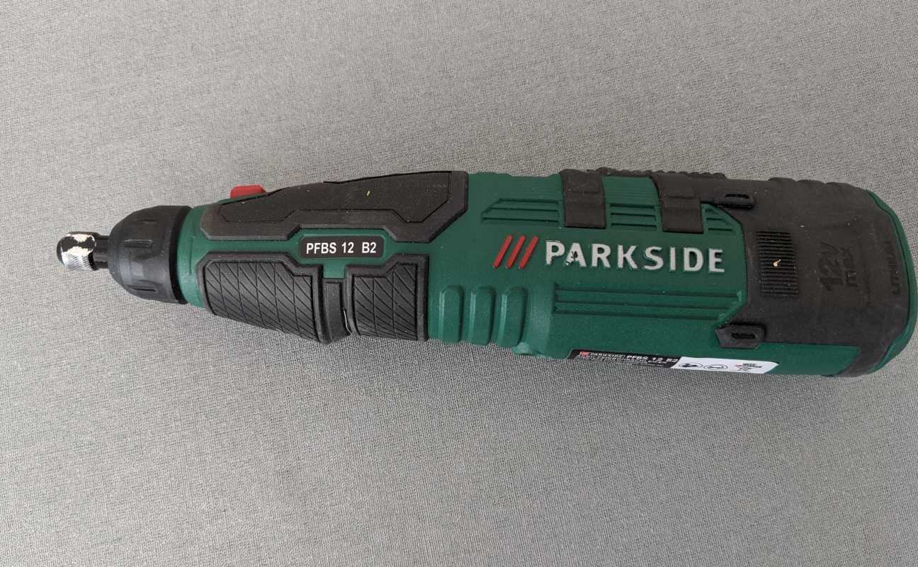

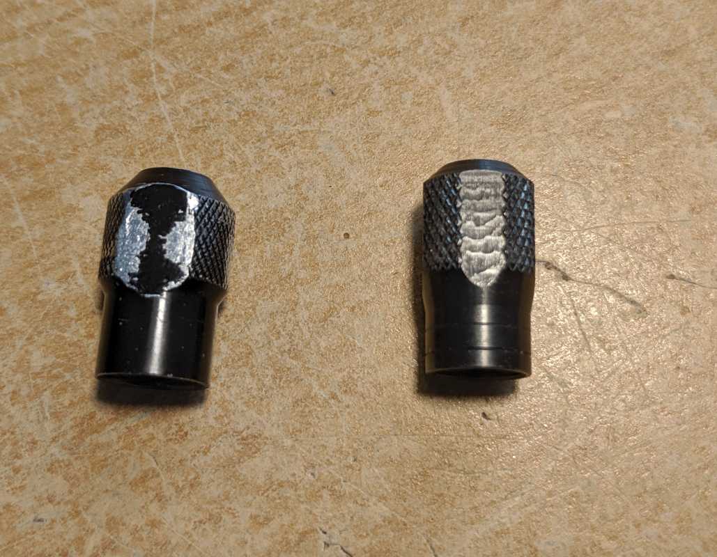

Zdravím všetkých,
nemá náhodou niekto doma vyradenú mini brúsku Parkside? Potreboval by som skľučovadlo. Na tom svojom som strhal závit. Inak je brúska vo výbornom stave a je škoda kupovať novú. Prípadne ak niekto vie, kde sa dá kúpiť, budem vďačný za odkaz. Z Alliexpresu neobjednávam. Dremel skľučovadlo nepasuje, to som overil.
Vďaka.

Hlavne pozor na to, že tieto Parkside majú iný závit na tejto akumulátorovej a iný na tej s káblom, pritom ten diel vyzerá na vlas rovnako.

#6 Příspěvek od KUBO »
Je tam závit 9/32-40. Tak jedine z Ali.

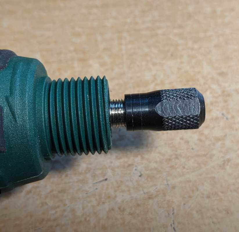

#8 Příspěvek od KUBO »
Malo by tam sedieť skľučovadlo Dremel 4486 (Rozměr vnitřního závitu pro nasazení na hřídel stroje DREMEL : 9/32"-40)
alebo prevlečná matka so sadou klieštin Dremel 4485 (najlacnejšie som našiel v Hornbachu)

#9 Příspěvek od robos »
->KUBO: Vďaka za tipy. Skúsil som to overiť a matica aj to skľučovadlo by mal mať záviť 9/32". Ešte raz vďaka za pomoc.

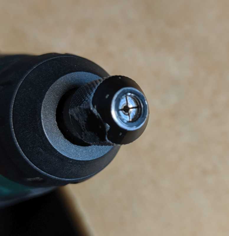

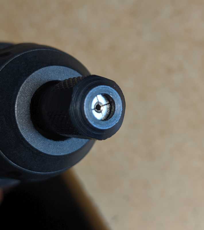

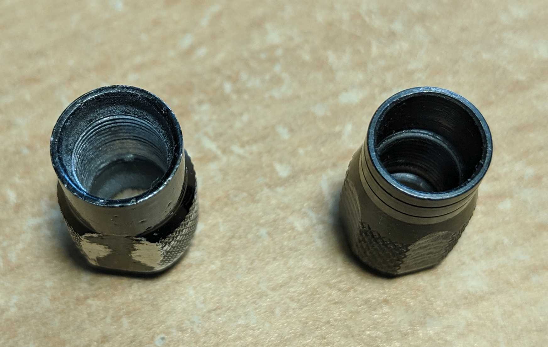

Kúpil som tú prevlečnú maticu Dremel.
https://www.hornbach.sk/p/dremel-rychlo ... 85/958065/
Vnútorný závit začína hlbšie, než v pôvodnej matke od Parkside.
Našťastie to nebol problém. Vreteno aj matica Dremel má dostatočnú dĺžku závitu, klieština sa zovrie rovnako pevne, ako starou maticou. Vrták 0,8 mm sa nedá úplne dotiahnuť, ale to sa nedal ani s tou starou maticou. Preto som na nej strhal závit silným doťahovaním. Teraz už používam vrtáky so stopkou 3 mm.
Ešte pridam na vreteno to druhé ložisko, ako to je ukázane v tom videu, čo som linkoval o pár príspevkov vyššie.
Takže nemusím kupovať novú brúsku.
Ešte raz vďaka za rady.
