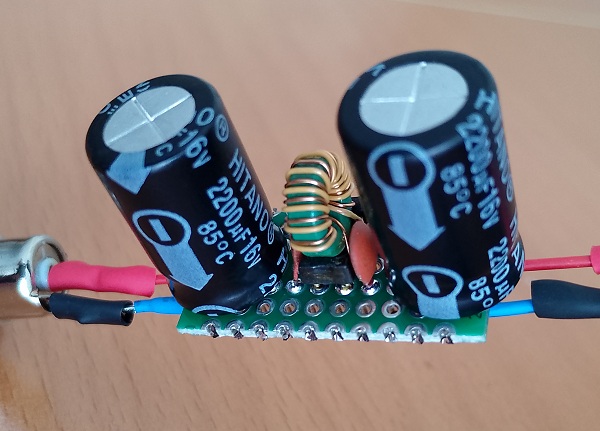

chtěli jsme použít tento napájecí adaptér pro napájení zesilovačů s 2030. Problém je, že z toho leze brum jako prase. Při napájení z laboráku, či z jiného zdroje tento problém není.
Zkusil jsem do napájení vložit filtr (viz. obrázek), sice to výrazně pomohlo, ale brum je pořád. Je nějaká cesta, jak se ho zbavit? Díky za odpovědi.

Osciloskopem můžu najít ledasco. Ale určitě ne návod, jak se toho zbavit. Zvlnění bych vyloučil, ty elyty ve filtru jsou dostatečně velké. Paralelně k nim jsou keramiky pro "VF zkrat". Navíc je tam i ten toroid, ten jsem vytěžil z jiného pulzáku.
