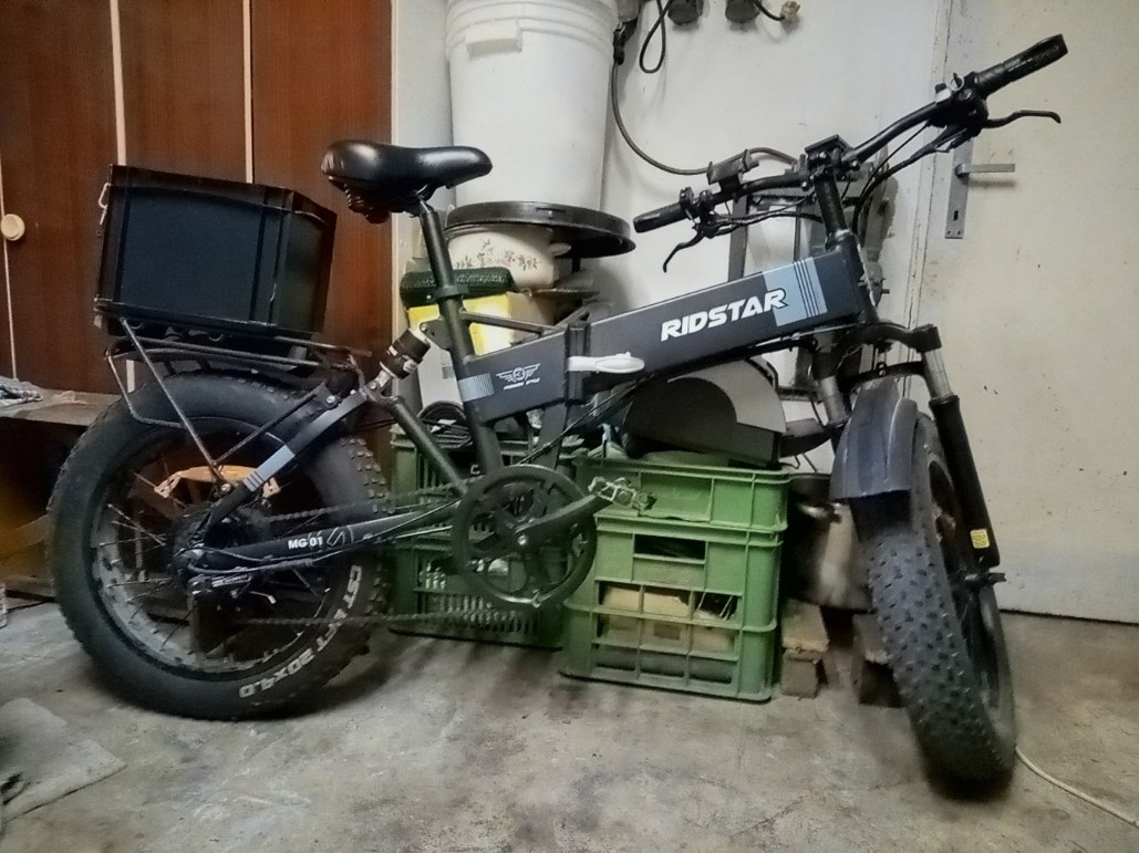

Poraďte prosím dobrý servis (Trnava, Piešťany, Bratislava) kde opravujú aj činsky elektrobicykel 48 voltov.
Pred dvomi rokmi sa elektrobicykel vypinal pri polovici nabitom aku.
Po dvoch rokoch som kúpil nový aku. Plne nabitý má 52 V. Pri otočenie klučika sa ani len nezapne cyklopočitač.

Co takhle mrknout na řídící jednotku , zda tam dojde napájení . Baterky budou v delší části jeklu , jednotka v druhé . Jednotky mají barevné konektory nemůžeš přehodit . Řídící jednotka se spíná knoflíkem či klíčkem . Až potom se ti může aktivovat zobrazovací jednotka .

Tam asi není pohon Bafang, že??
