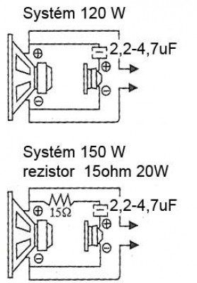

Teď neřeším kvalitu zvuku, ale jen pro mou zajímavost. Piezo reproduktor 2KHz-20kHz. Bude stejný mít vliv, když předřadím do série Rezistor s kondenzátorem. R=22R C=3,3uF, R=33R C =2,2uF, R=1,5R C=47uF, R=47R C=1,5uF což by hodnoty měli být od 2kHz dávat?
https://www.bsacoustic.cz/sub/bsacousti ... jpg?770496
z tohoto bych soudil, že pro 300W zesilovač by měl být rezistor 33R?

Odpor se dává k piezu aby zesilovac který ho budi nebyl zatěžován jen kapacitně, některým zesilovacum se to nelíbí. Jedno piezo co mam na stole ma kapacitu cca 220nF. Buzení pieza je omezeno napětím, pokud se prekroci, piezo element praskne. Myslím ze hranicni napeti je kolem 20V na běžné piezo. Některé pieza mají v sobě transformátor, ty se chovají jinak ( firma LeSon) , tam se vyhybka používá.
Kondenzátor v serii s normálním piezem se moc neuplatni, protože kapacita pieza je ve stovkach nF.
