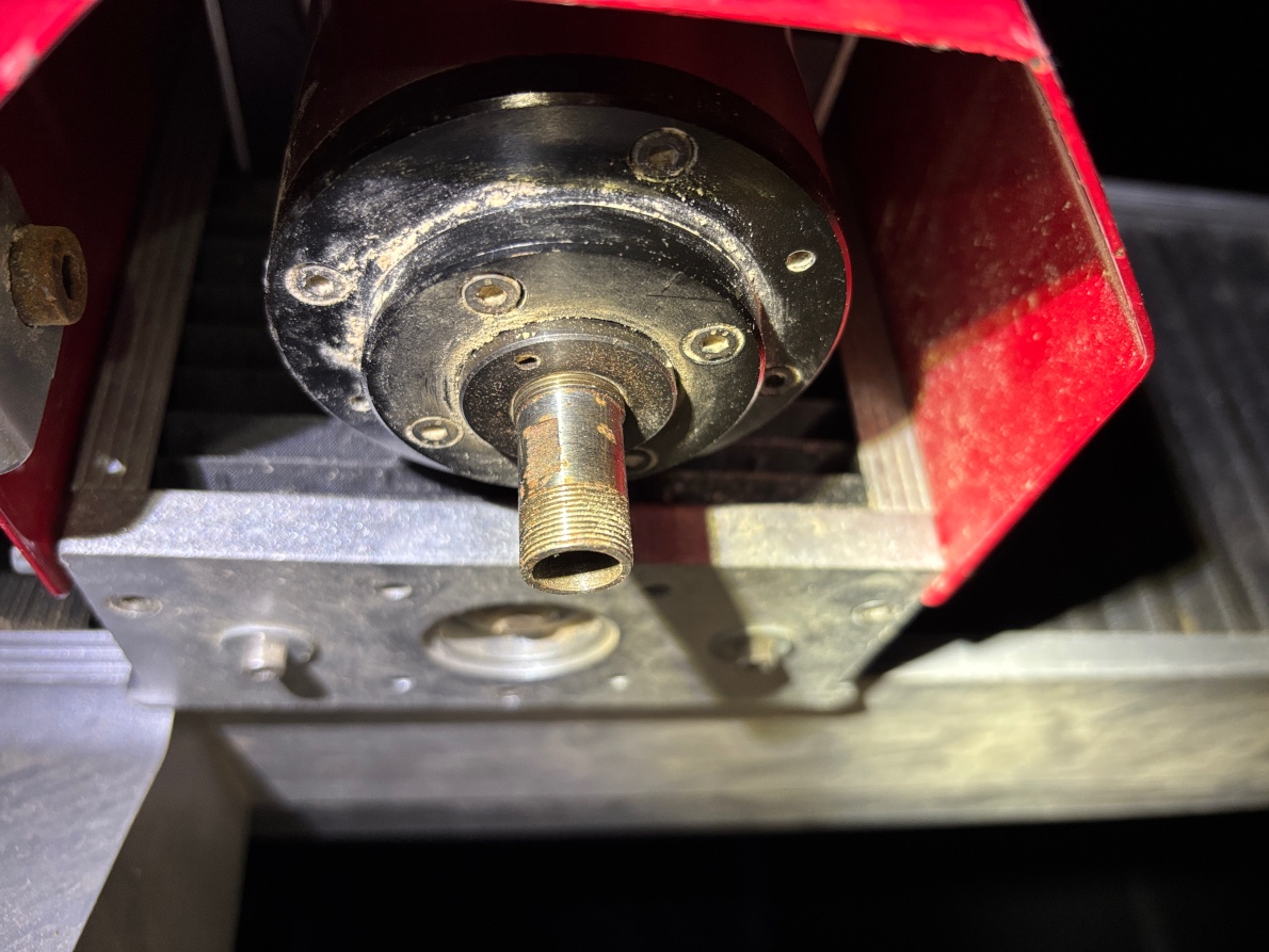

Foto přikládám. Nemám to teď čín změřit, vnější průměr vřetene je asi 10-12mm, po bocích jen zafrézované rovinky pro klíč, díra napříč není.

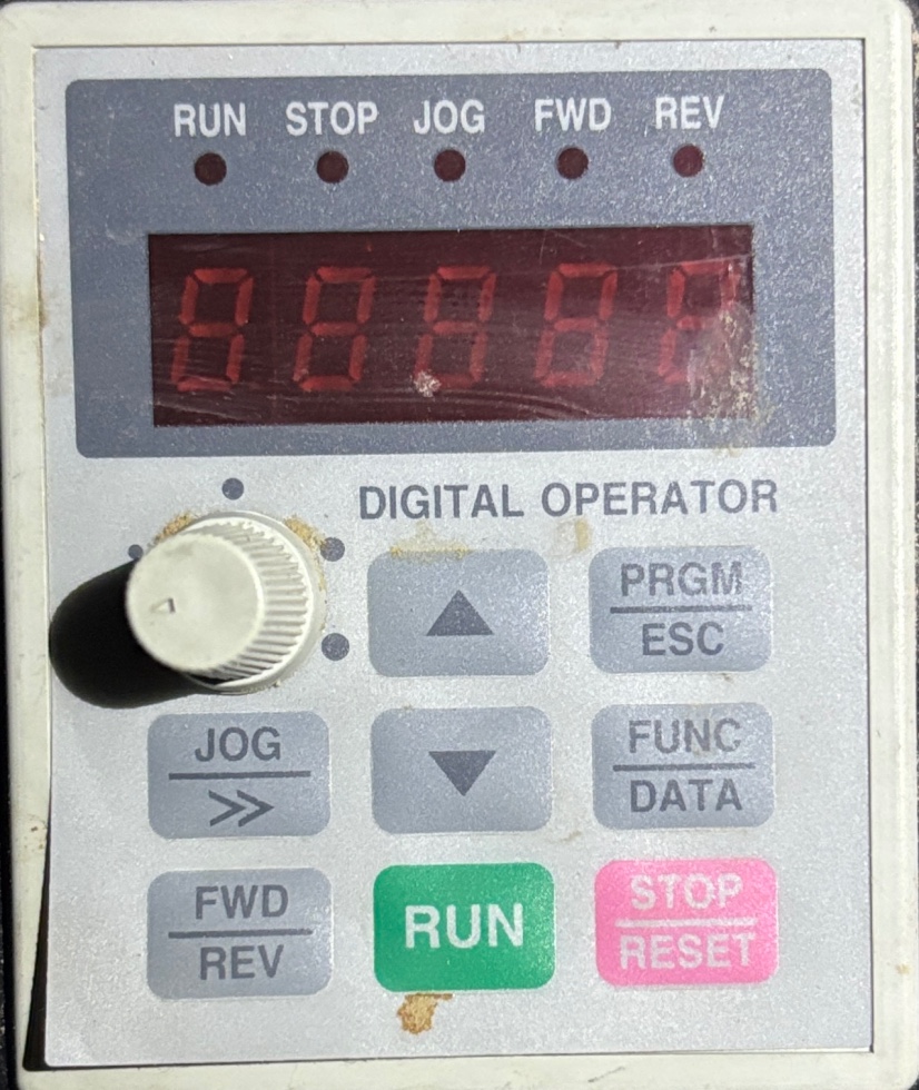

Jak se zvolí Jog (pojezd) na panelu na fotce? Hledám marně návod.

Ahoj, mrkni níže. Je to asi ER11, ještě to může být ER8, ale to se mně zdá malý. Ber to jen jako příklad, dá se to koupit určitě levněji, nebo lepší kvalita.
MATICE
KLEŠTINA

kulikus píše:Ovládací panel na CNC
To je ovládací panel frkvenčního měniče! :roll:
kulikus píše:Jak se zvolí Jog (pojezd) na panelu na fotce? Hledám marně návod.
Co kdyby si sem napsal jméno a typ toho verglu, nejlépe s fotkou?

Použití tlačítek na panelu bývá v drtivé většině nastaveni v servisním nastavení Takhle světlé panely dělali většinou Japonci Hitachi, nebo Mitsubishi
Zmáčknu JOG - rozsvítí se ledka JOG. Pak zmáčknu RUN a knoflíkem nastavím rychlost.
Pokud tedy měnič nenastavoval někdo chytrý a nezablokoval to, aby se v tom nevrtali mamlasové...

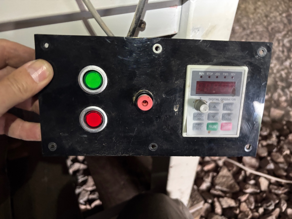

Frézka na dřevo. Je to ovládací panel pro pojezd.
Výrobce nabídl jen servis. Manuál zatím nepustil, že už to nevyrábí.
Panel reaguje, ale do JOG modu neskočí. Žádné typové označení nemá.

Fuling DZB200 a DZB300
U toho vřetena pokud nemáš závitový měrky, tak nejjednodušší bude to vzít k nějakýmu strojaři a vyzkoušet. Kleštinový upínače řady ER už má dneska kde kdo. Já mám doma na frézce jen větší ER25 a ER32.

něco ti k tomu chybí, třeba PC se softwarem, třeba MACH3. Ten panel je k ovládání frekvenčního měniče pro vřeteno.
K ovládání programu jsou tam ty velký tlačítka, ale jenom start a stop programu.
Dělal jsi někdy na nějakém CNC? Jak bys tímto panelem definoval dráhy?
