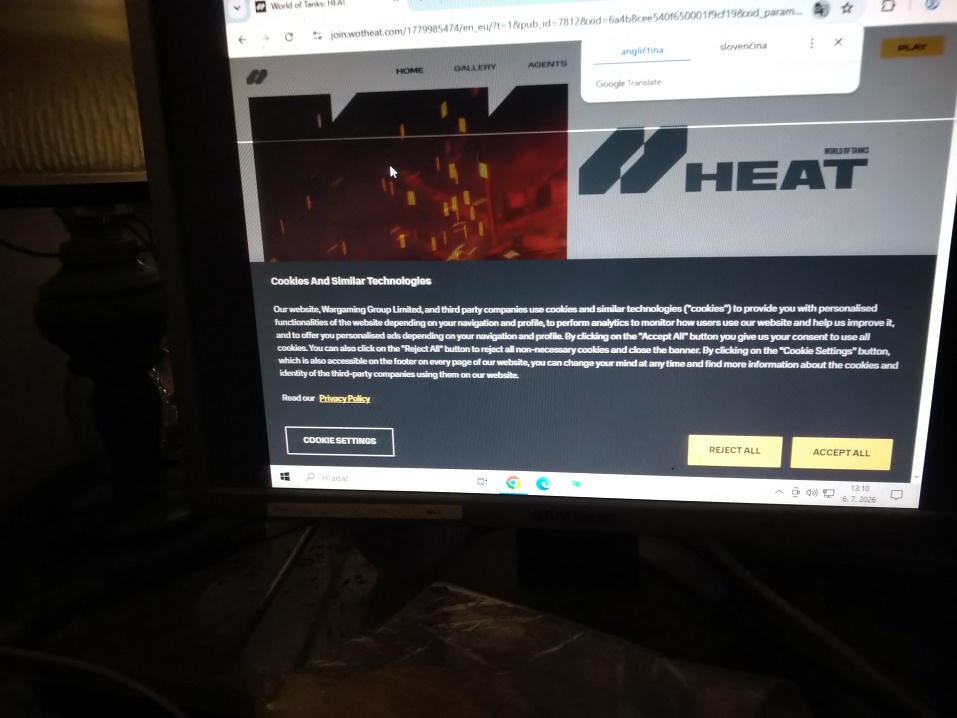

Po problemoch s malware som preinstaloval win10,nepomohlo.Vymenil HDD dal new win 10 nepomohlo.Stranky okrem" Nezabezpecene" EB mi funguju bez problemov,ziadna HRA,ci aliexpres.Pred chvilov som odoslal takyto prispevok a neodoslal sa,naskocila reklama.Zeby mi hill poslal pozdrav? Kde sa moze skryvat v PC tento malware ked sa vymenia aj HDD a nic sa nem-zmeni.Vypol som aj odosielanie cookies tretim stranam,chvilu OK a potom opat to iste.dik Ani Avas nenasiel Malware ,iba systemove chyby! Chel opravu za prachy ale to nechcem,mozno how-no by pomohol! Game box sa neda odinstalovat.povypinal som tam co sa dalo ale nic-nepomohlo.Toto sa mi este po preinstalovani nestalo zeby bol problem s malware.Zeby bol v doske zdroja zasity?Co s tymi Nezabespecenymi strankami na EB?

Prid sem si sadnut TY! Co navrhujes? Je to v GCH stiahnute s Google .com ! Myslel som ze na EDGE to bude OK, ale aj tam je EB problem!!! Vsetko ostatne OK.

Co takhle sem místo hromady slintů, ze který nejde nic pochopit, dát printscreen toho co vyběhlo a výpis procesů?

Avastom som tento HDD netestoval,iba predosly HDD.co s routerom.Uz nejde ani odoslat na EB prispevok. Vypis s procaka som uz zabudol ako sa robi.Ozvem sa asi az vecer,musim malovat vonka.Na tie pi-čo... som neklikal.
HFtech,nieco mi nesedi,lebo na druhych troch PC,ci NTB po kable men problem!Takze to routerm nem bude!!

napisal som odpoved a neslo odoslat,aj ma ohlasilo z EB aj naskocila reklama aliexpres. Prehana ma aj pocasie zo strechy na strechu.
