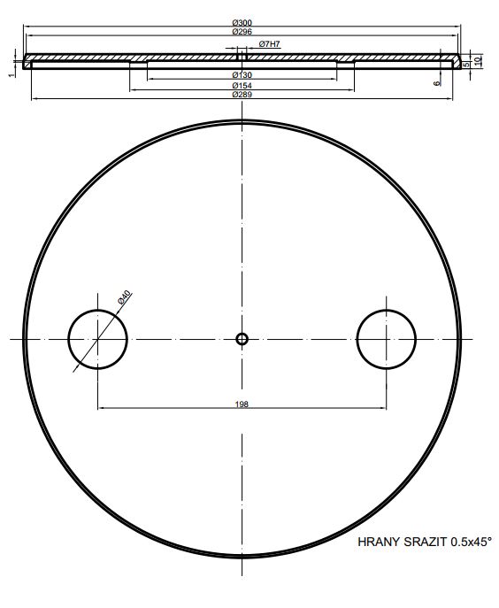

Do sbírky doputoval NC500 s totálně vybouleným talířem. Berte v potaz, že rozměry ve výkresu byly odměřeny z poškozeného talíře. Jako polotovar doporučuji kruhový výpalek 310x12mm z nemagnetické nerezové oceli, která má podobnou měrnou hmotnost jako původní slitina. Domnívám se, že při precizním obrobení nebude potřeba talíř vyvažovat.

Příspěvek není poptávka. Dovedu si ho vyrobit sám. Shodou okolností mám tu 440 taky bez talíře, takže bych měl zájem o výkres. Stálo by za to dát sem do příspěvku výkresy talířů problémových gramofonů. Upravil bych pak název vlákna.

vombat píše:Domnívám se, že při precizním obrobení nebude potřeba talíř vyvažovat.
S použitím akej vesmírnej technológie myslíš, že by to šlo precízne obrobiť? :|

To, že máš soustruh a umíš točit kličkou z nikoho nedělá soustružníka. Talíř má velký průměr a je poměrně tenkostěnný, už samotné upnutí vyžaduje určitou zkušenost a navíc ho musíš po obrobení jedné strany otočit a vyrovnat a obrobit druhou stranu. Když ho upneš nakřivo nebo prošponuješ moc, budeš mít materiál nerovnoměrně rozvrstvený, bude házet a musel by se vyvážit nebo bude nepoužitelný. Perfektně nabroušené nože a příslušné chlazení je na místě. Proto je výhodnější technologicky talíř lisovat nebo odlít. Odlitek se musí vyvážit. Soustružení bylo v tomto případě v sériové výrobě neproduktivní.

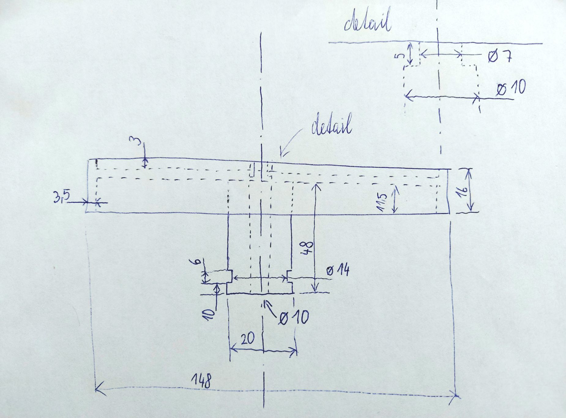

V dnešní době bych si představoval, že se talíř nechá jednoduše vyřezat vodním paprskem z tlustého plechu. Trochu větší oříšek je subtalíř.
Přikládám výkres možného druhovýrobního subtalíře s využitím ložiskových pouzder a trnu z původního subtalíře. Druhovýrobní subtalíř se dá koupit hotový, ale jeho cena se nepříjemně blíží ceně celého gramofonu, trn má válcový konec, takže se na něj špatně nasazují desky, a navíc není ani přesný, šmajdá. Trn a pouzdro jde přitom použít původní, z popraskané slitiny se dají snadno vytáhnout. Detaily provedení nejsou podstatné, místo tenké kruhové desky může být subtalíř z plného materiálu v celém profilu, důležitá je jen spodní válcová část, do které zapadá aretační šroubek, a pak celkový průměr. Ten je nejednoznačný - u dobrého původního subtalíře jsem u NC450 naměřil 148 mm, druhovýroba má 149 mm, u NC452 měl originál dokonce 152 mm, ale možná už byl zdeformovaný. U gramofonů s regulací otáček je to jedno, ale u typů s motorem přímo na síť by nepřesný průměr vadil. Nový kus by asi šel vytisknout na 3D tiskárně, stačilo by jen přesně dovrtat díru na ložiska a zkontrolovat házivost.

Z pohledu funkčnosti by stačil jen kotouč bez vybrání, ale pravděpodobně by vznikla mezera mezi chassis a kotoučem. Bohužel řezání vodou takě zanechá okousaný okraj, který by se musel osoustružit a srazit hrany - upnout, přetočit celou plochu a srazit hranu, to samé z druhé strany. Dále je otázka, jak tlustý by mohl být - jaký by to mělo vliv na polohu drážky desky versus jehla, možná by se muselo vypodložit i raménko.

Subtalíř by šlo poměrně přesně udělat i následujícím postupem: polotovar jako 3D "výtisk" udělat s vystouplým "špalkem" v ose horní strany, za kterej se "výtisk" upne do soustruhu - nejdřív se strouhne po obvodu aby neházel, pak se srovná spodní plocha a navrtá středová díra a udělá se vybrání zespod, ve finále se obrobek otočí a upne se za vnitřek tý spodní strany, srovná se horní plocha a "upíchne se" ten špalek pro prvotní upnutí.

Nemají subtalíře při pohledu shora případně zdola výztužná žebra? 11,5+3=14.5 a na "nosnou stěnu" zbývá jen 1.5mm. Tady bych to zesílil. Měl by pak jít bez problému vysoustružit z hliníkové slitiny, která se dá v požadovaném průměru a délce bez problému koupit. Osové díry 7 a 10mm se budou muset stružit. 3D tisk by asi šel, vytisknou polotovar, obvod pro řemínek ,díry a plochu pro talíř dodatečně obrobit. Musí to být dostatečně tuhé, aby talíř, který je poměrně těžký subtalíř neprověsil.

Ten výkres je druhovýroba, která je z oceli. Originál má jiný tvar.

Ako chcete na sústruhu vykrojiť tie dva 40 mm otvory? :roll:
