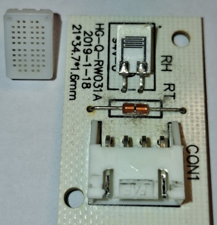

Ahoj mám tady odvlhčovač, který ukazuje nesmyslnou hodnotu vlhkosti.
Rád bych vyměnil čidlo, ale nedaří se mi najít co je zač.
Nevíte někdo ?

HR202 / HR202L alebo SYH-2R

Díky, to nevím jak jsem hledal, že jsem ho nenašel.
