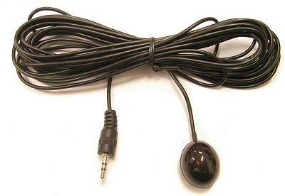

Nevíte někdo, jak vyrobit externí čidlo pro příjmač DVB-T Strong konkrétně STR5155, ale bude to pro všechny Strongy stejné. Normálně je v prodeji, ale raďeji bych ušetřil nějaku kačku a udělal si ho sám. Děkuji
Originál
(14.43 KiB) Staženo 110 x

Na DVB-S prijimaci AB DSR 550 ktory nema tovarensky vstup na IR som to vyriesil tak ze som vyviedol von druhy IR senzor paralelne cez 15 m tienenej dvojlinky do kuchyne a beha to v pohode.

Tak ten moj bol tiez este skoro rok v zaruke ale ide spolahlivo tak som to riskol :) . Ty to mas este lepsie ked mas vyvedeny IR jack, nemusis otvarat prijimac a porusit plombu. Neviem z hlavy zapojenie ale zem bude na zaciatku a ak nahodou prehodis zvysne dva, nic nespalis (overene). Mozes si to tiez premerat ohmmetrom. Takze staci ti 3.5 stereo jack, tienena dvojlinka, IR senzor napr. TSOP 1738 alebo podobny. Datasheet najdes na http://www.datasheet4u.com/html/T/S/O/T ... n.pdf.html
