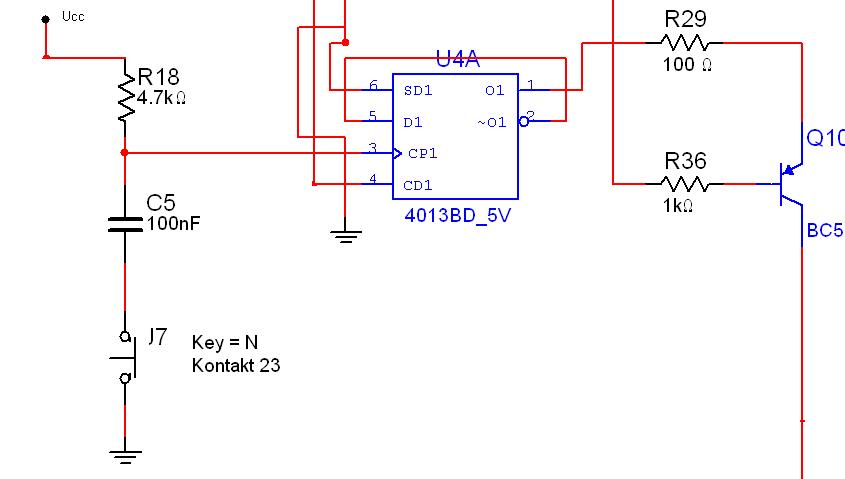

Chtěl bych se vás zeptat, jak se dá co nejjednodušej ošetřit tlačítko proti zákmitům. Jde mi o to, že potřebuji spínat několik D-klopných obvodů zapojených jako BKO mikrotlačítkem. V zapojení jich mám 6 takže by ten obvod na ošetření tlačítka měl být co nejjednodušší.
Na obrázku je část schématu s tlačítkem.
Budu moc vděčný za každou radu

Premosti mikrospínač kond 100nF ak je spínač dosť kvalitný tak to možno bude stačiť !

Ak by nestačilo použi MKO (monostabilný klopný obvod)

No já jsem právě nad tím kondenzátorem 100nF paralélně zapojeým k tlačítku přemýšlel, ale v praxi má být to tlačítko nahrazený kontaktem ve střeše kabrioletu, takže tam nevím jestli by to stačilo :D
Ale každopádně to možná bude stačit, skusím to vyzkoušet.

Na co je tam C5? To ti sepne jednou a podruhé už ne.
C5 se musí před další akcí nějak vybít.

Jedná o koncový spínač, který jednou sepne krátce a podruhé zůstane trvale seplý a C5 tam je z toho důvodu, že při trvalém sepnutí toho kontaktu potřebuju na vstupu toho obvodu dostat jen krátký impulz který ho překlopí.
Jinak mezi jednotlivými sepnutími je pauza cca 5min, takže za tu dobu se stihne sám vybít.

Clk vstup v 4013 reaguje na vzostupnú hranu impulzu, pozor v niektorých aplikáciách to može vadiť

Psal jsem, že na obrázku je jen ČÁST schématu, která je správně a funguje. Tys mi to upravil na úplně jiné zapojení :D
Jinak Sendyx, příště bys místo vkládání smajlíků mohl alespoň odpovědět, na původní otázku, kterou je Jak ošetřit zákmity tlačítka...

Nejlépe RS obvodem, a použít přepínací tlačítko. Nebo MKO...

Myslím že se vyrabeji tlacitka s jakousi elektronikou uvnitr co toto umi.
